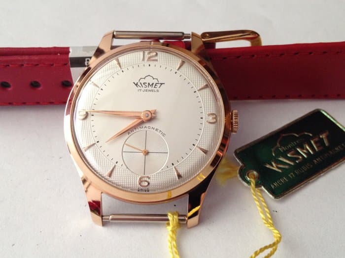

Hagamos un rápido ejercicio práctico que nos sirva de ejemplo. Supongamos que tenemos este reloj cuya marca desconocemos.
Imaginemos que ya hemos hecho la primera búsqueda superficial y no hemos encontrado nada. Pasamos a Mikrolisk y obtenemos lo siguiente:
Ahora hacemos lo mismo en E-Periodica y una búsqueda avanzada del término “Kismet”, concentrándonos en el boletín, nos da 31 resultados que tras revisar nos permiten descubrir por una entrada que la fábrica de relojes Kismet S.A., en Cureglia, ya se había adherido al listado de cheques postales en septiembre de 1952, y por otra que su constitución apareció en el boletín del 10 de julio de 1952 (vemos pues que la fecha de Mikrolisk no era del todo correcta) y además unos nombres de directivos que nos podrían ser de utilidad más adelante.
