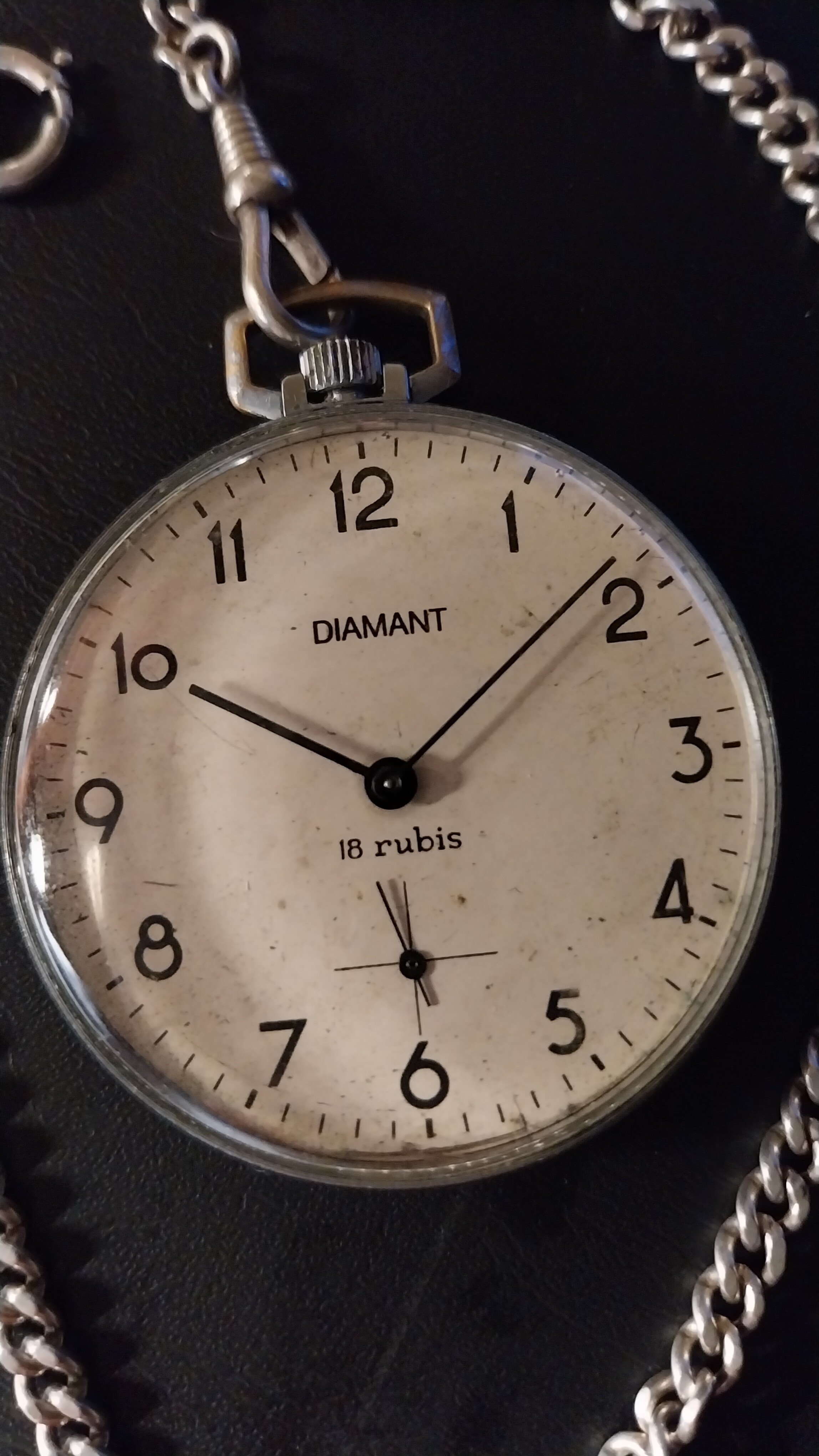

Pues me dejas con la duda. El reloj se lo compré en un rastro a un vendedor rumano. Sabiendo que esta gente se recorre medio mundo a saber de donde lo sacó… podría haber venido de Francia.
De todas formas no veo el “made in USSR” por ningún lado. Podría ser alguno de los relojes que el gallego vendió entre 1966-1970.
El material del reloj es latón cromado. Y el cristal plexiglás. Me parecen llamativos los números 8 y 10, esa asimetria en los dos circulos del ocho y el cero del diez es más pequeño que el uno. Curiosa tipografía que no se si podría dar alguna pista sobre su origen.
Edito: me acabo de dar cuenta que pone ‘18 rubis’ en castellano debería estar acentuado pero en frances no. Dios Santo! vas a tener razón…

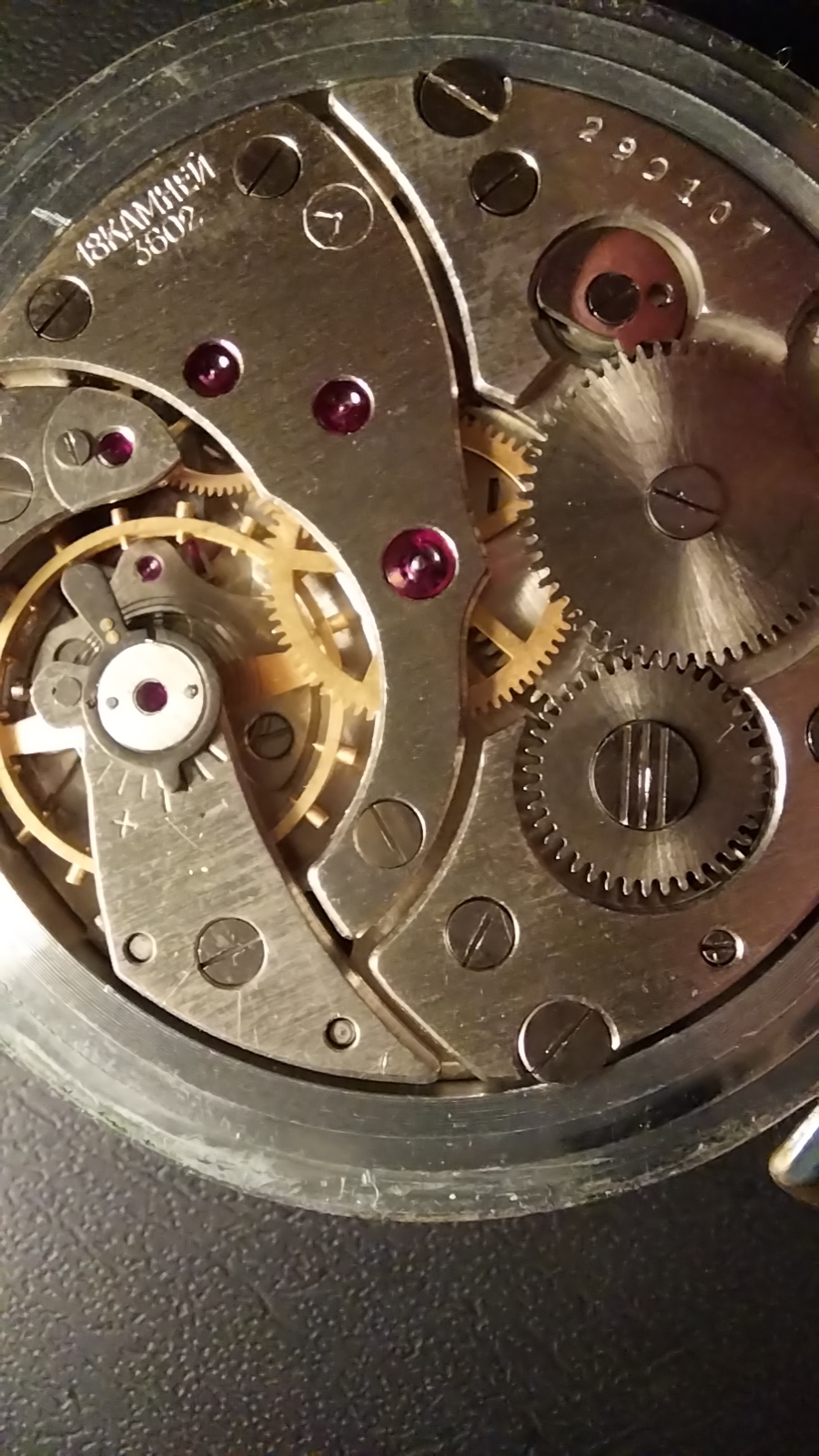

En el movimiento :
18 kAMHEN 3602
299107
Es un movimiento de Molnija, que sigue en fabricación. Un clon del Cortébert/Rolex 616.
Ahora existe el 3603, con antichoque (para relojes de pulsera).
Es muy preciso.

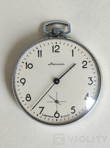

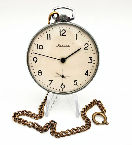

Esa tipografía de la esfera la tengo vista… mira mi pequeña colección de bolsillos soviético- rusos, en la última foto, el de arriba a la izquierda:
Como señalan los compañeros, se trata de un Molnija.
Tampoco sería determinante, en los propios Molnija a veces lo ponía,
y a veces no.

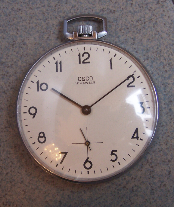

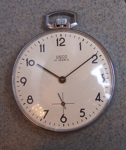

Por poner otro ejemplo, en los 70, Osco, una marca alemana fundada en 1948 en la Selva Negra (Otto Schlund & Co.), vendía también estos Molnija personalizados sin indicar lugar de fabricación.
