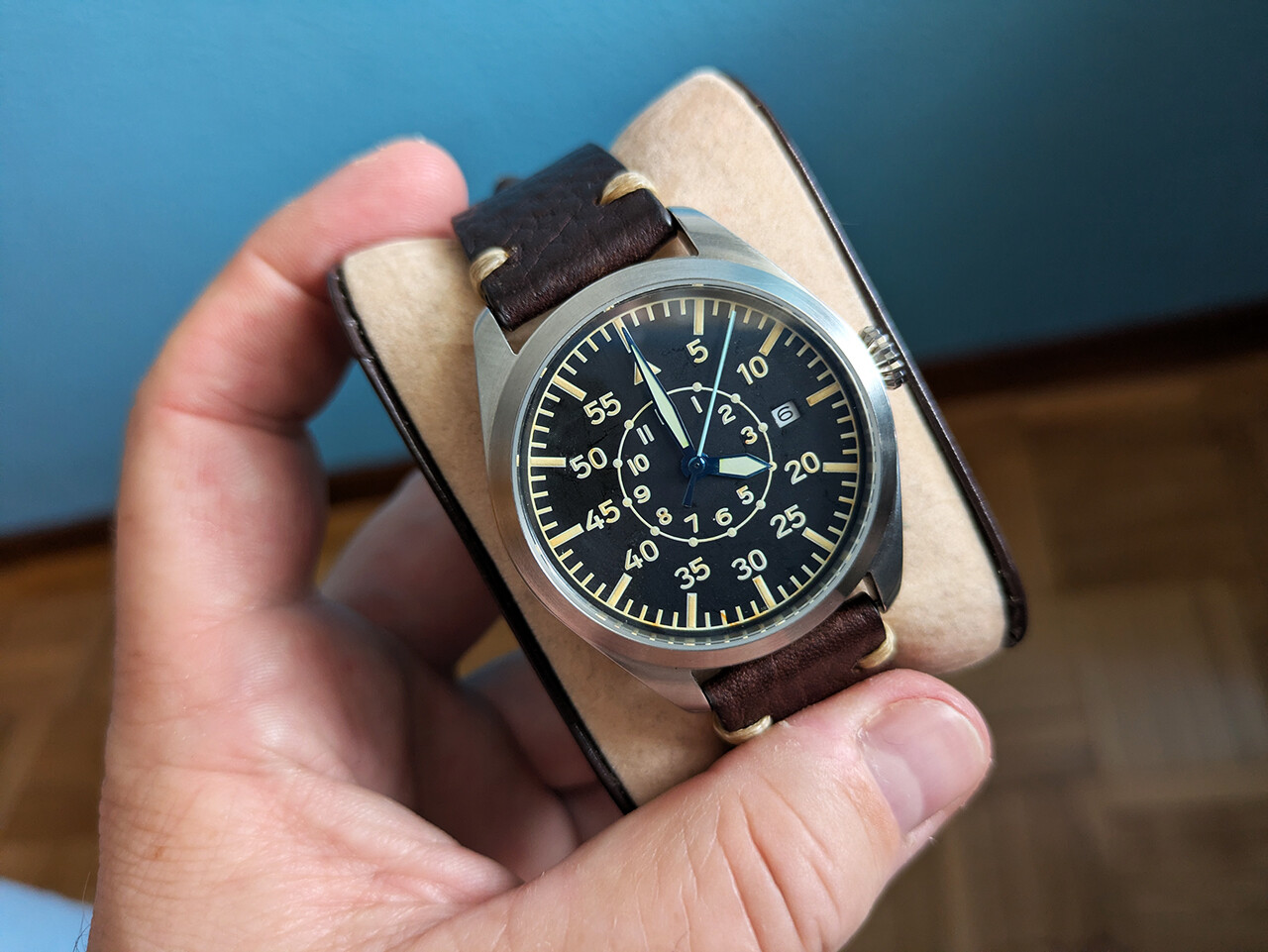

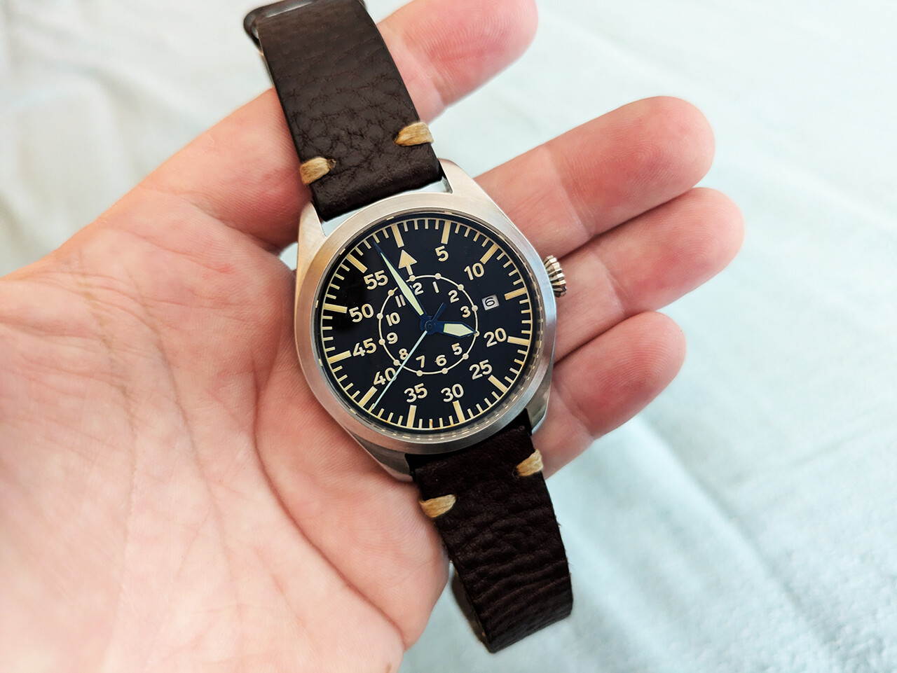

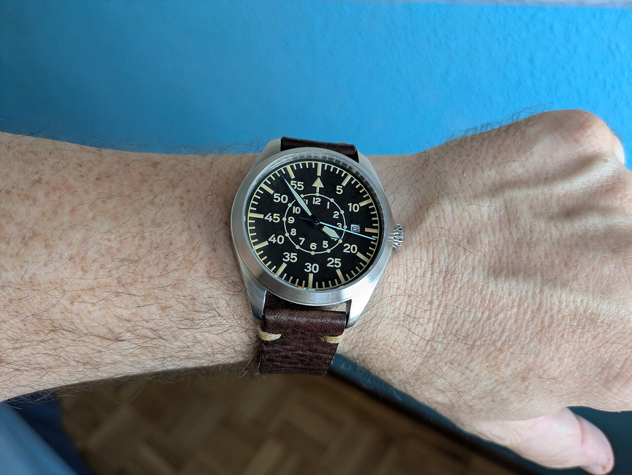

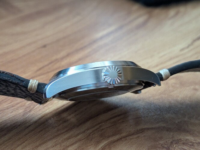

He sacado la tija, he sacado el movimiento. He pintado Ă­ndices y agujas con la idea de que pareciese vintage.

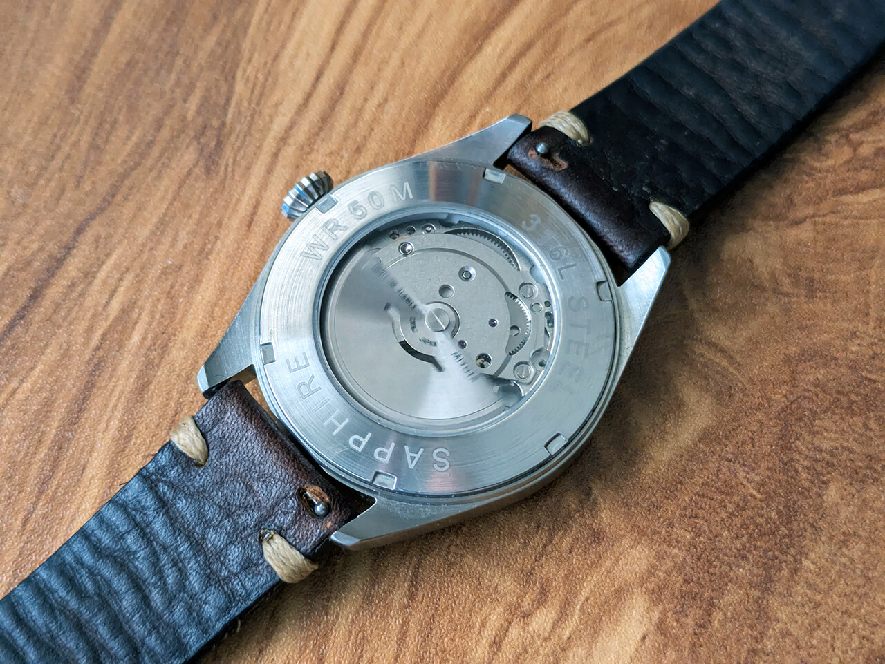

Además he pulido varias partes del reloj que tenían acabado cepillado pero poco fino. La trasera igual. Y creo que ha quedado mas interesante de como estaba de fábrica.

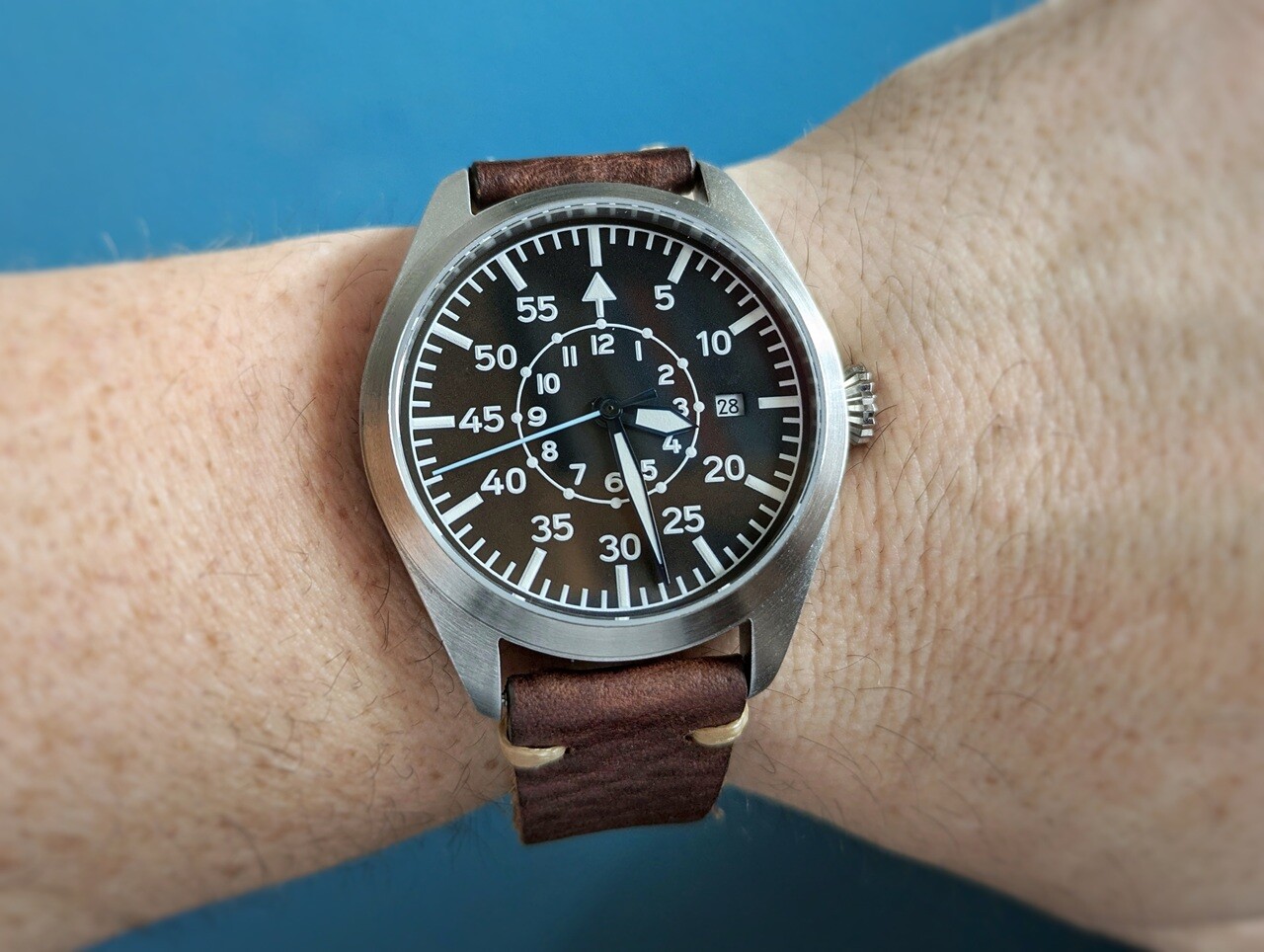

Asi es como era:

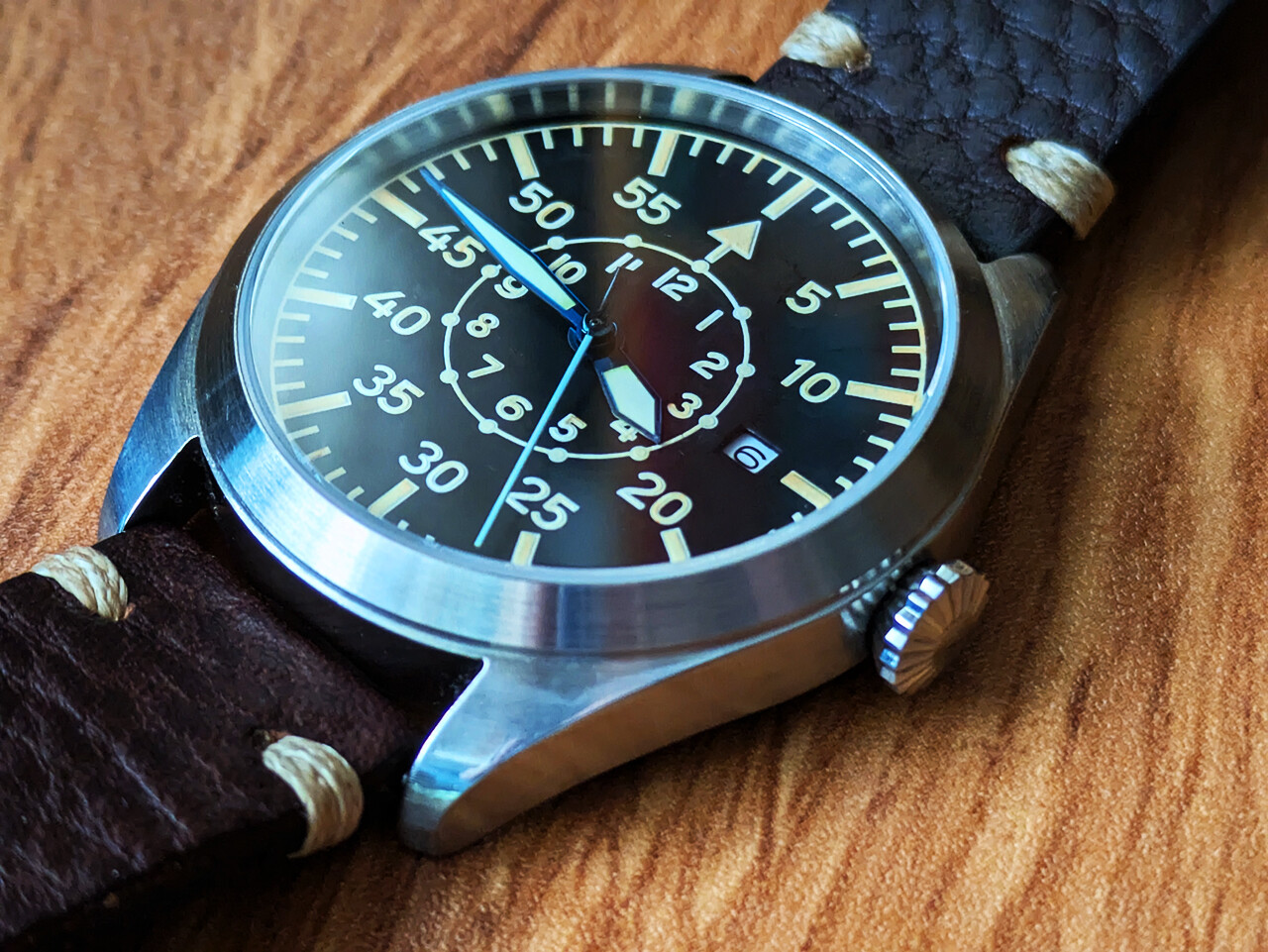

Y asĂ­ como ha quedado:
Lo mas increible es que sigue funcionando. He ahí el mérito de esta “azaña” de sábado.

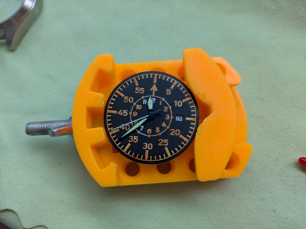

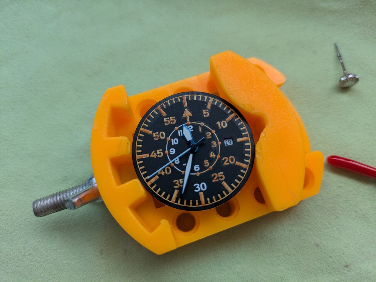

Pues ha quedado bastante bien, con qué lo has pintado? Graciasss

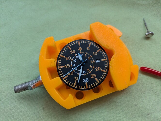

Pues con unos rotuladores de mi hijo. El proceso que se me ha ocurrido es: dar varias manos primero. El resultado asusta:
Y después con cuidado y ayuda de un bastoncillo impregnado en alcohol, ir pasándolo con cuidado hasta obtener el tono deseado. Al pasar el algodón, todo se va volviendo homogéneo y queda chupi.

Pues ha quedado bastante chulo, enhorabuena compañero. Me lo apunto para cuando quiera darle un lavado de cara a alguno de mis relojes.
Muy buen trabajo para un aficionado a la relojerĂ­a :hushed_face::face_with_monocle::ok_hand::ok_hand::ok_hand:.

El tono “tostado” te ha quedado muy bien, envejecido, sí…
Pero el principio, antes del alcohol, tan rojo… yo me habría derrumbao!

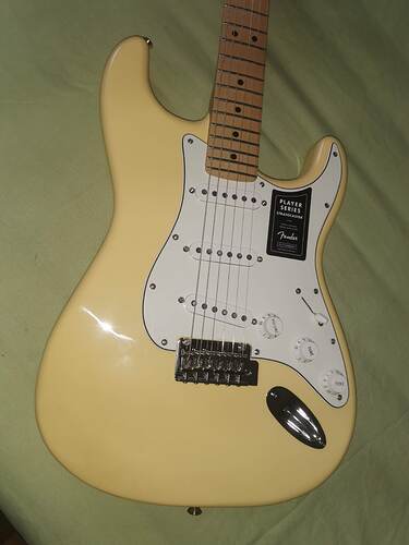

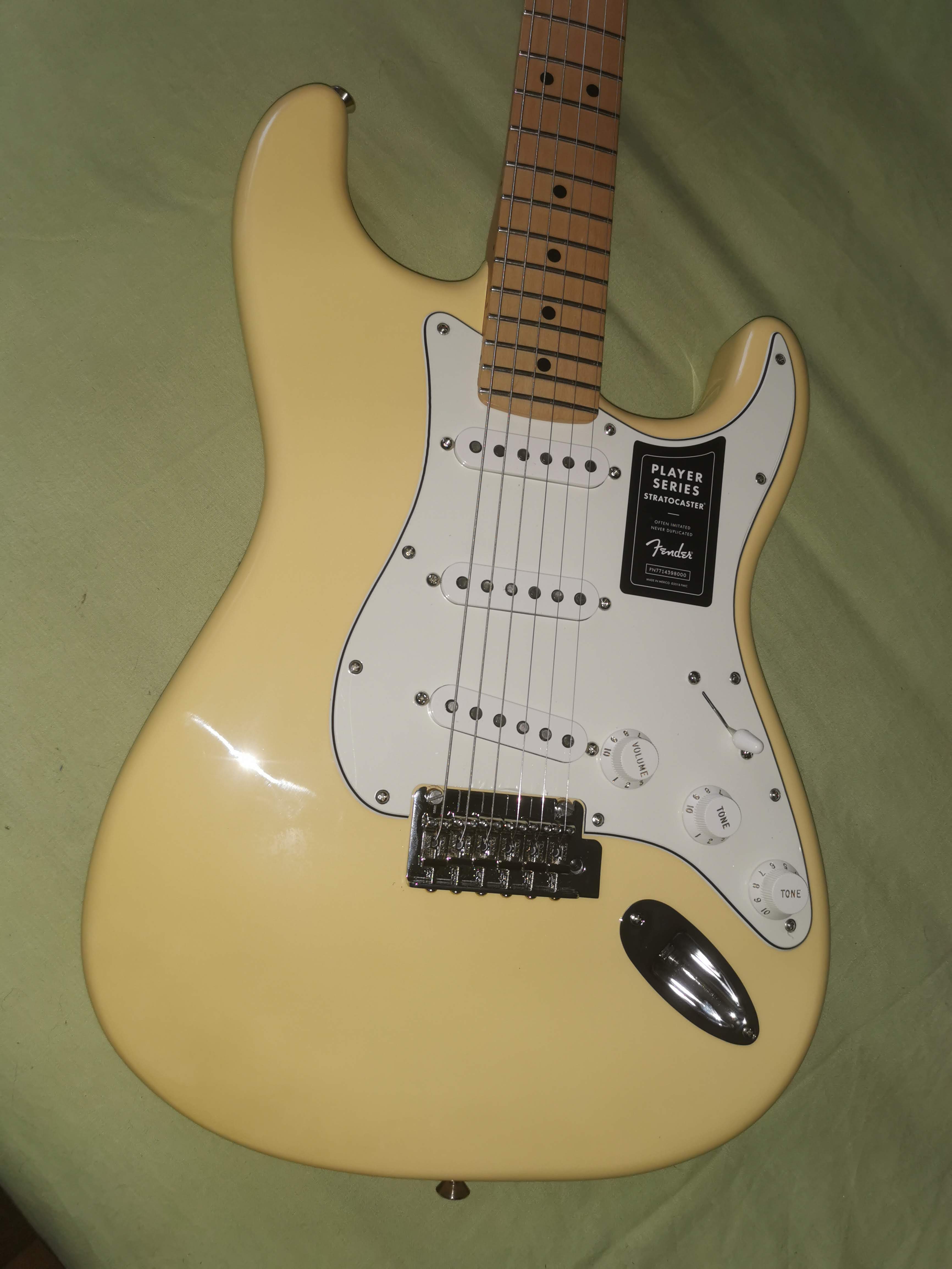

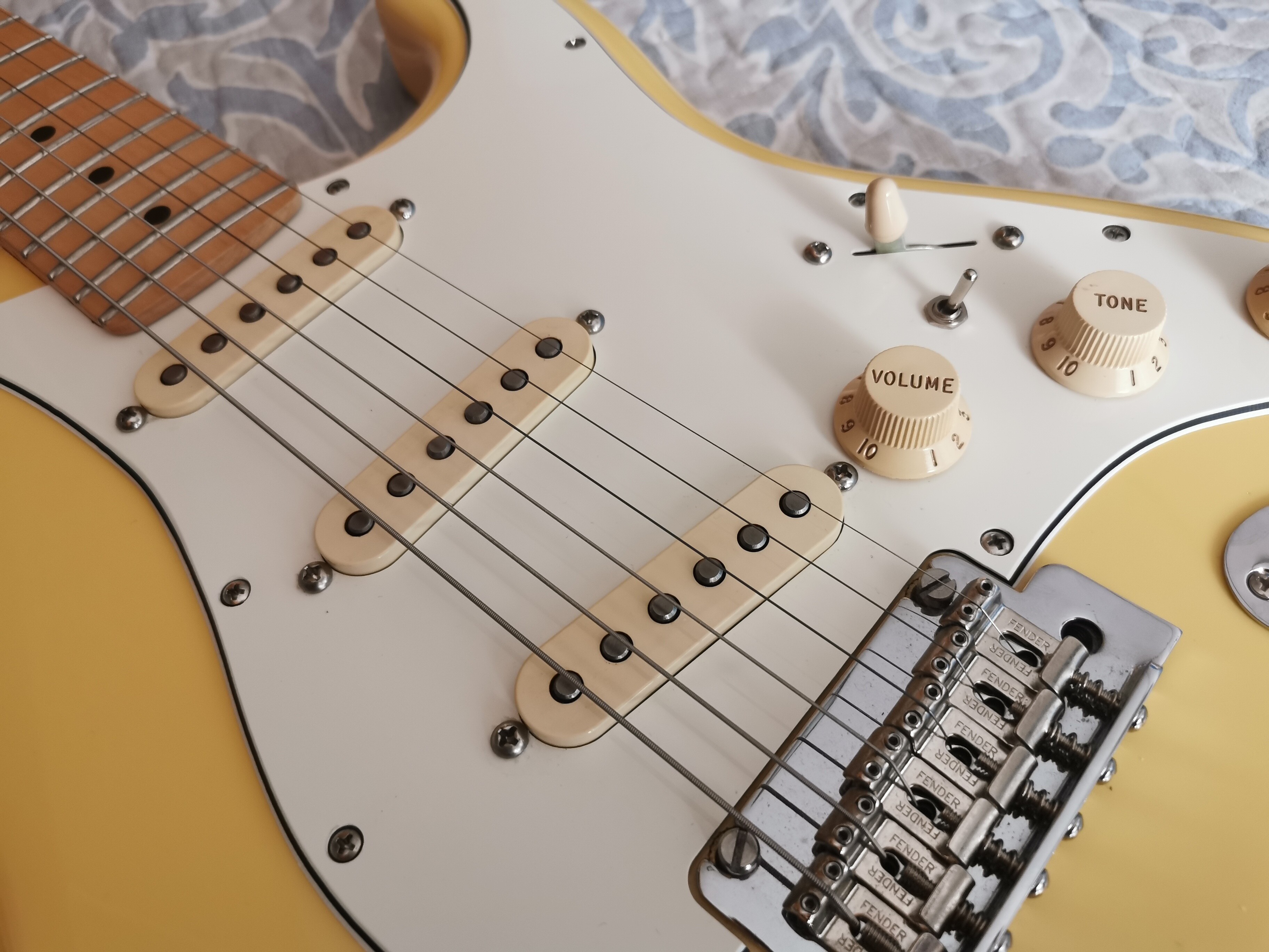

Mira el color de las pastillas y potenciĂłmetros de esta guitarra.
Antes:
Después:
:wink:
Quedaron fantásticas

Pues te ha quedado la mar de bien.
Mucho mejor que ese blanco heterogéneo. Esos relojes son bonitos, pero todo junto así le quitan algo a la esfera.

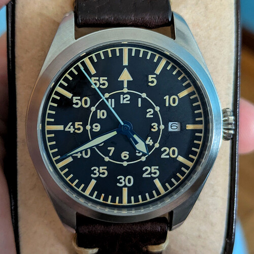

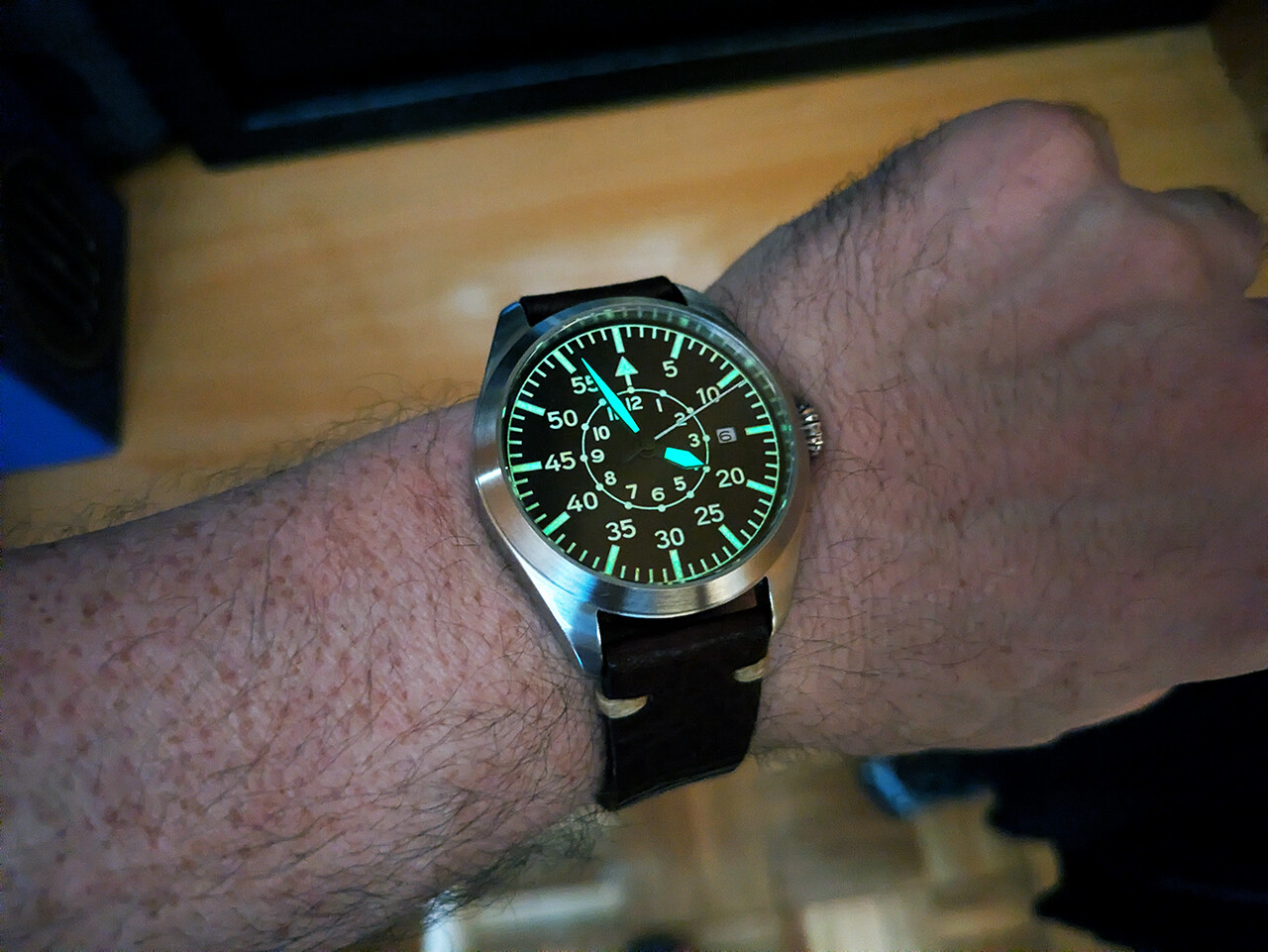

¿Has mirado a ver qué tal va el lumen en la oscuridad?
He puesto una foto del lumen…
Sin problemas
Pues no sé cómo no la he logrado ver antes. Igual es el momento indicado de cortarme las uñas.

Me gusta mucho más ahora…
Hay que atreverse… Enhorabuena :japanese_congratulations_button:
Te ha quedado muy bien, mucho mejor que antes. Ese toque envejecido le sienta genial.
