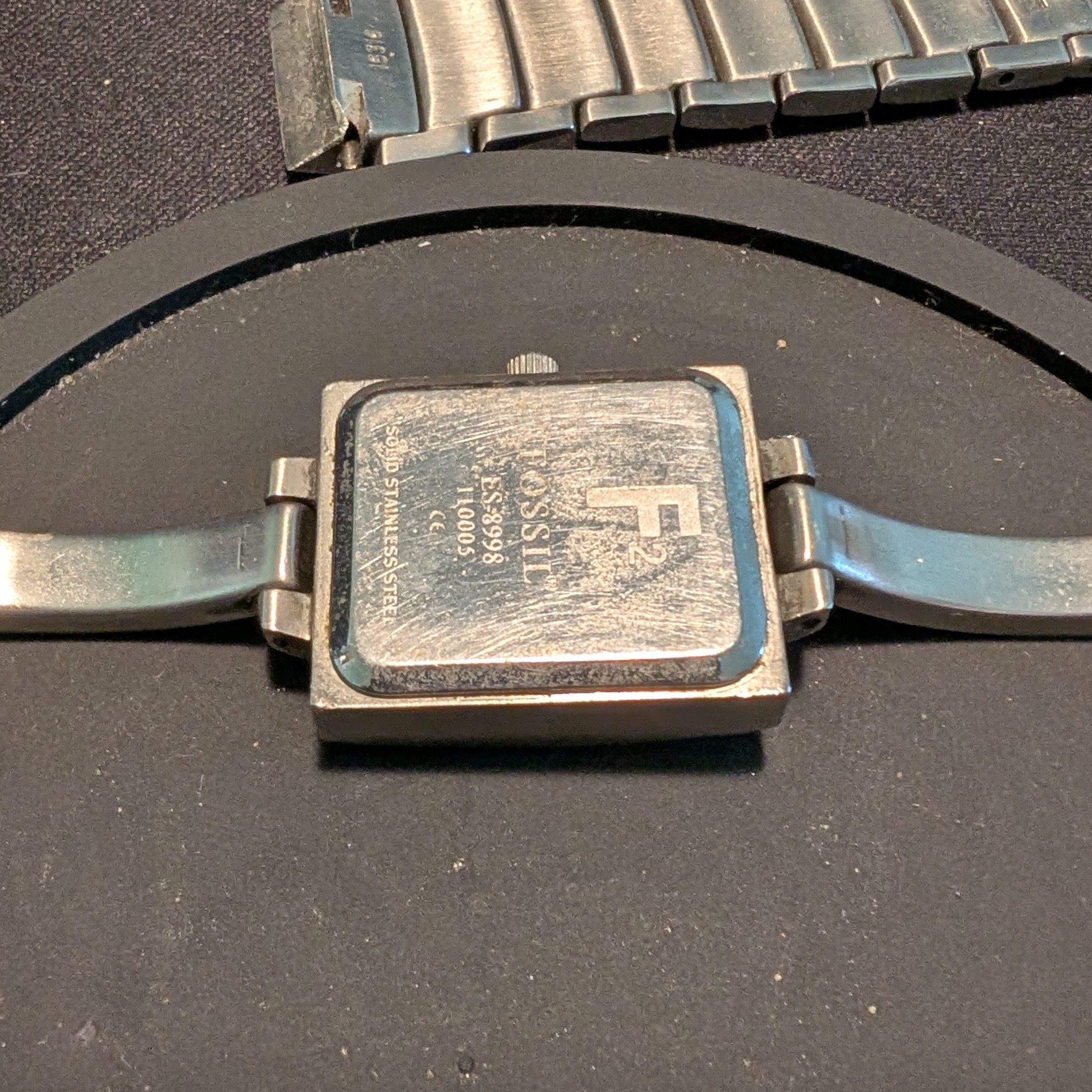

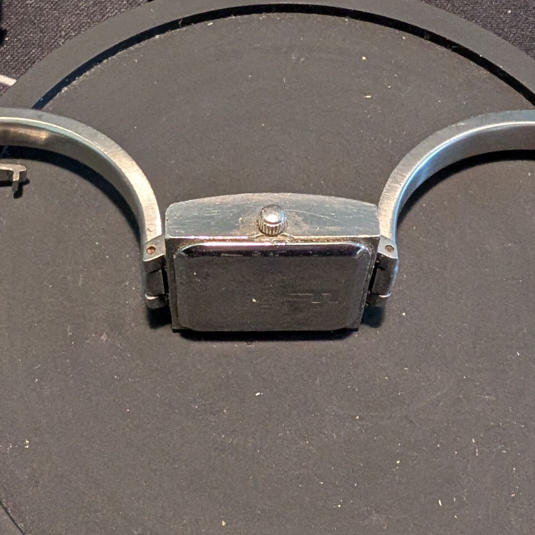

Hola compañeros!
He llegado a ese momento en la vida en el que me he convertido en el cambia-pilas de la familia. Ahora mismo enfrascado con la quincallería que mi mujer ha ido acumulando con los años.
Tapas roscadas, o atornilladas, sin problemas. Pero he tropezado con este que va a presión y no veo por donde meterle mano. He buscado cualquier tipo de entalla, pero no veo ninguna. Parece como si fuera el rebaje en la caja donde aterriza la corona. Pero no lo he conseguido, ni me atrevo a darle duro por miedo a dañar la corona/tija.
Algún consejo? A parte de limpiarlo :rofl:

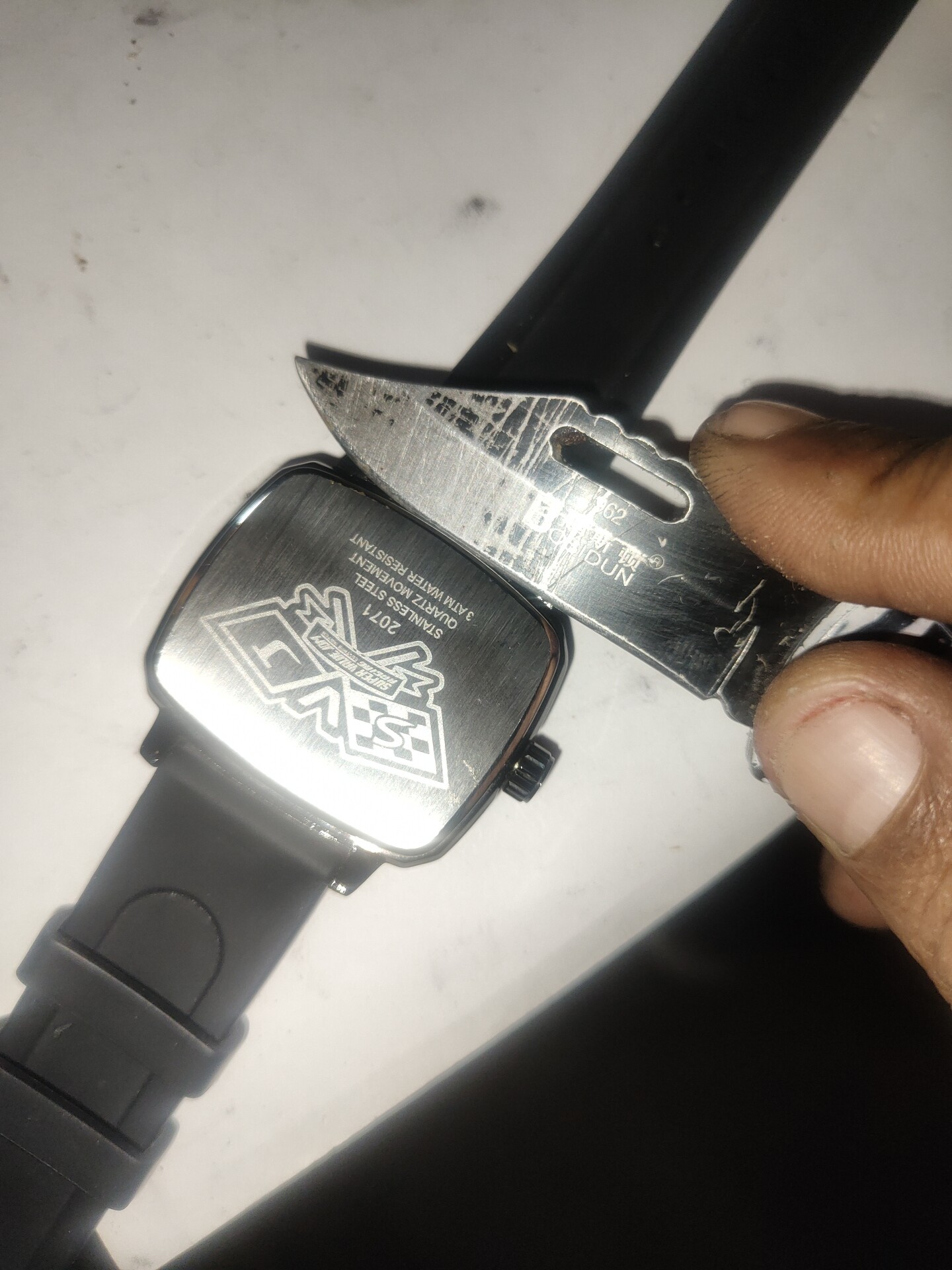

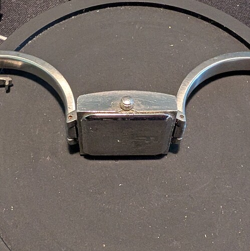

Yo normalmente uso las orejas como apoyo para que no se escape el filo y dañar la caja o los dedos, tal que así
Esa caja tampoco tiene hueco donde meter la navaja, pero es relativamente fácil haciéndolo de este modo.

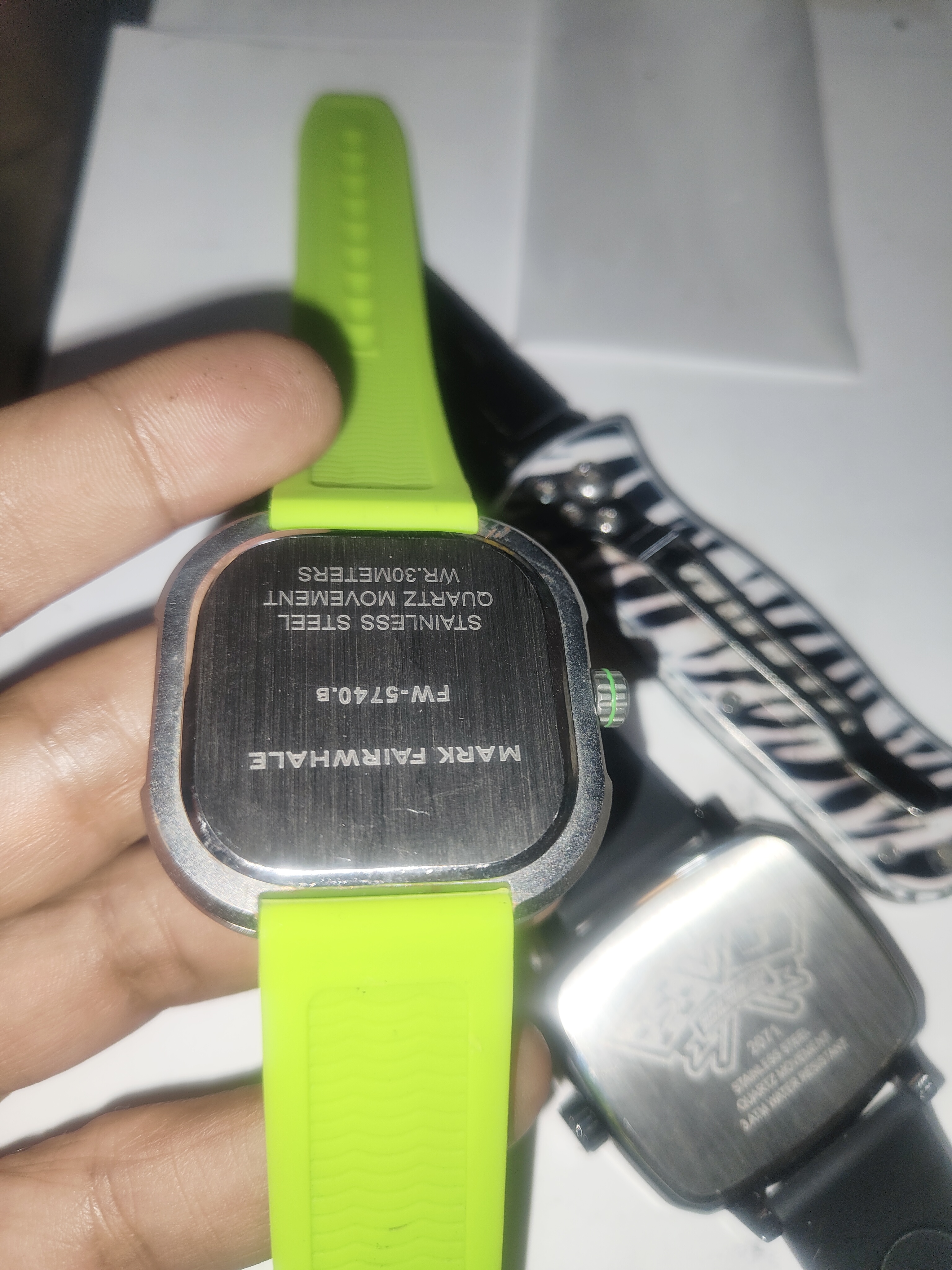

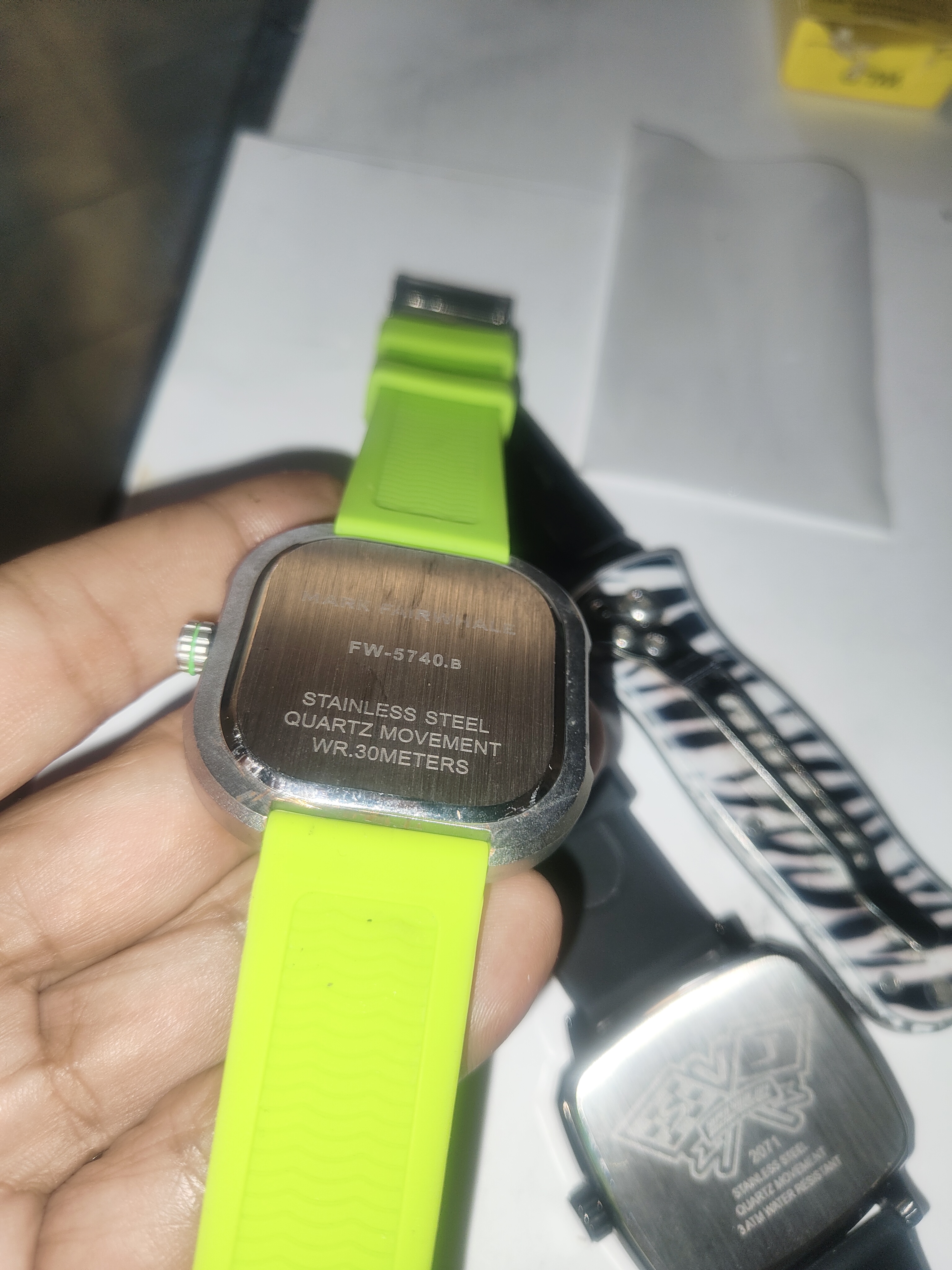

Sin embargo tengo un Mark Fairwhale al que me es imposible abrir la tapa. Y eso que lo he intentado de mil formas, hasta llevarme un buen tajo intentando abrirla. No tiene entalladura para meter la navaja y con todo lo que he usado me ha sido imposible hasta el punto de desistir, cuando se acabe la batería se irá al fondo del cajón

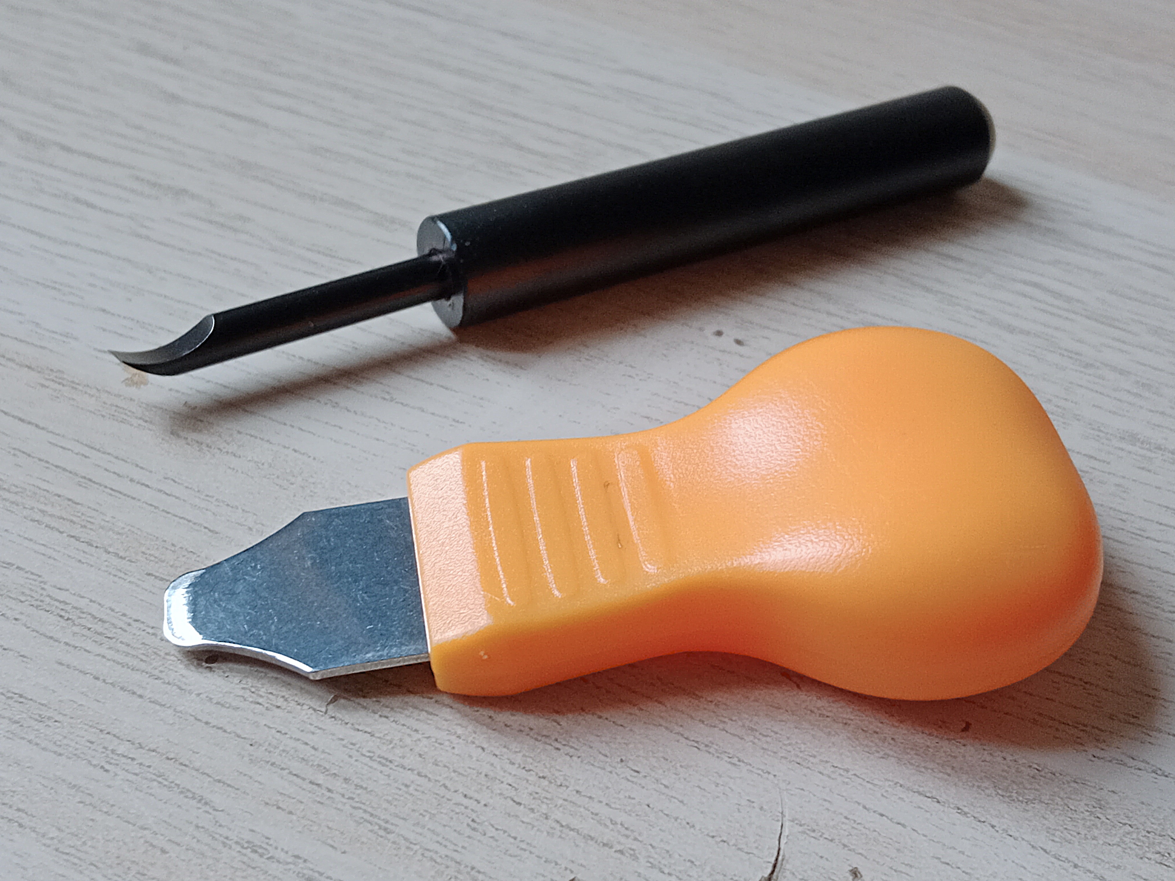

yo recomiendo usar una herramienta específica de relojero, o una combinación de dos.
primero la negra, para abrir hueco, y luego la de mango naranja, para hacer palanca. las tienes en aliexprés.
no resbalan, no dañan el reloj, no hay riesgo…. no sé si se puede decir lo mismo de la navaja de cortar el fuet :rofl:

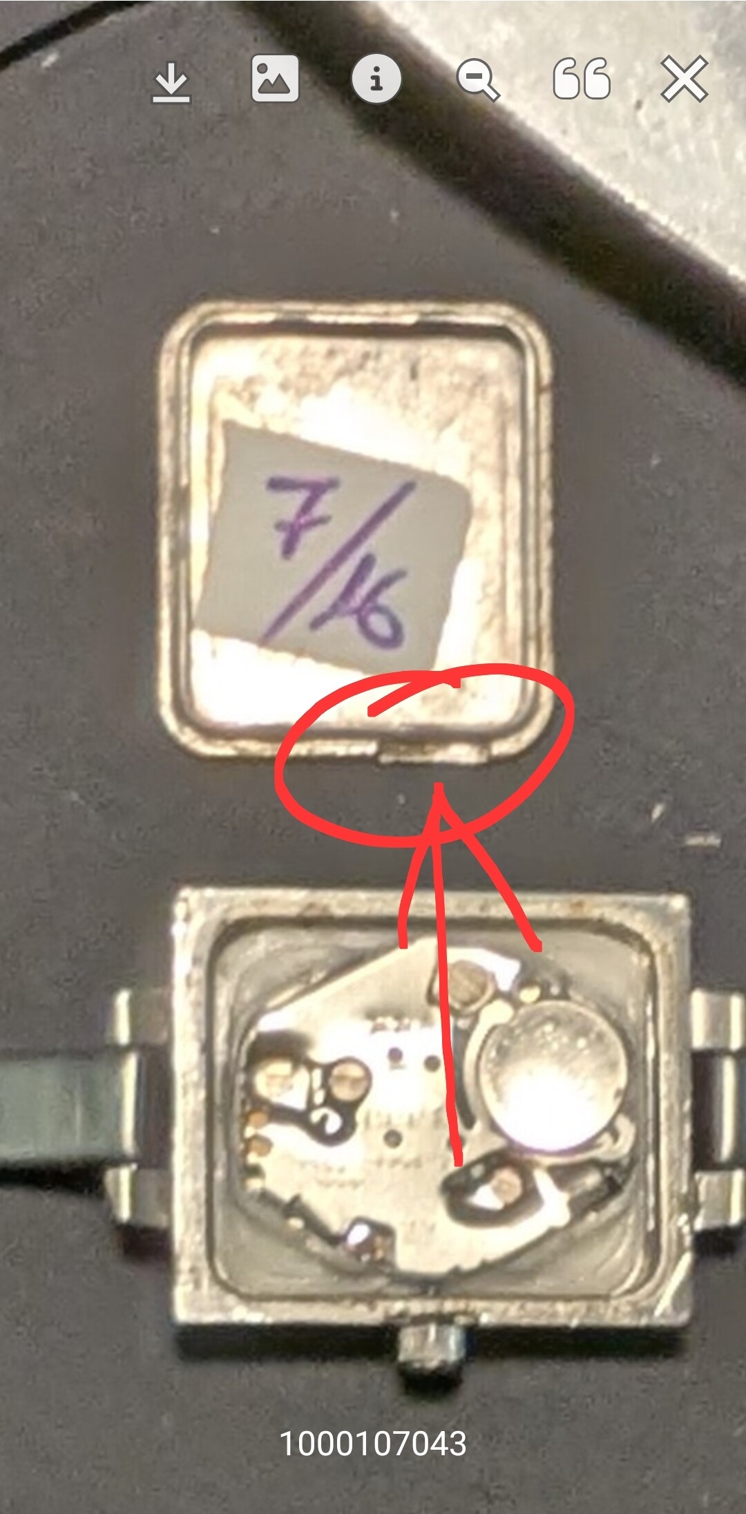

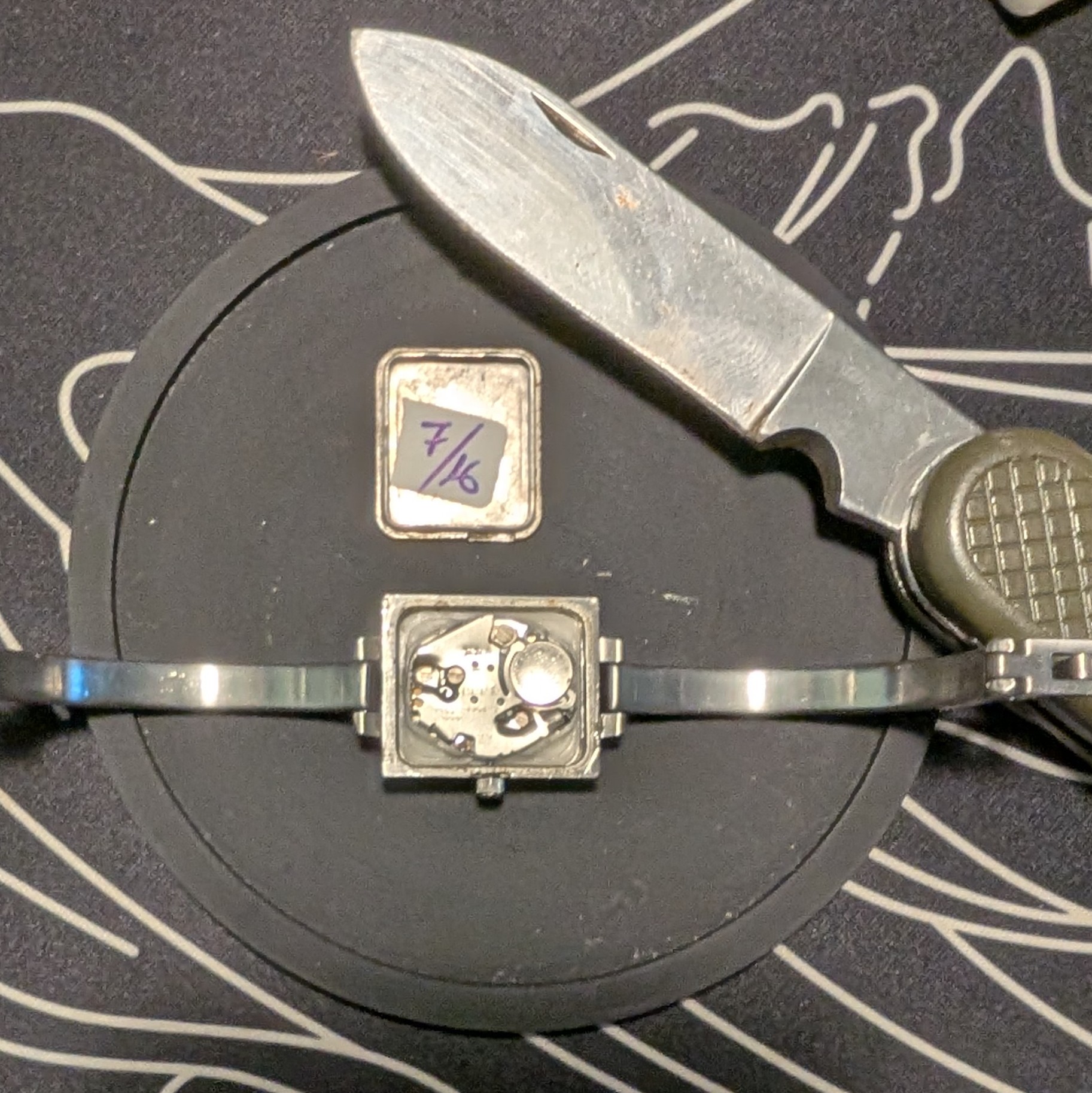

Gracias por los consejos adicionales! He triunfado, y la estrategia ha sido:
  • KH7, unas gotitas y “dar cera, pulir cera”.
  • Filo navaja en una de las esquinas, después de conseguir un buen apoyo.
Me alegro de haberle dado uso a la navaja en cuestión.
Enhorabuena por la extracción, pero algo se debería ver porque la tapa lleva muesca, estaría oculta con suciedad. Se ve claramente en tu foto
Bien visto! A mí se me había pasado por alto. Con la navaja le he atacado con el filo perpendicular a una esquina, y no ha sido la mas cercana. He tenido suerte, supongo.
