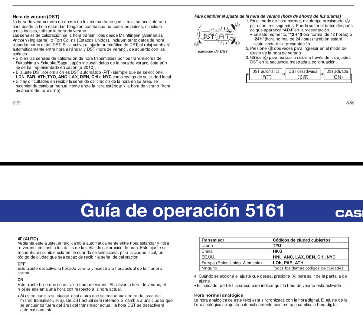

Yo lo he ajustado para que el cambio de horario no se haga automático, lo he dejado en off, o sea en horario de invierno, y automáticamente se ha puesto bien en la hora. Os dejo recorte de la parte donde indica pasos a seguir.
On y off está claro, es una forma de control manual, pero auto es el tema.
Desconozco desde cuando pero yo todos los de hace años en auto no hacen nada, los modernos sí como un b5600 que acabó de mirar, vinculado a tlfno pero sin conectarse al mismo y esta6en hora.
