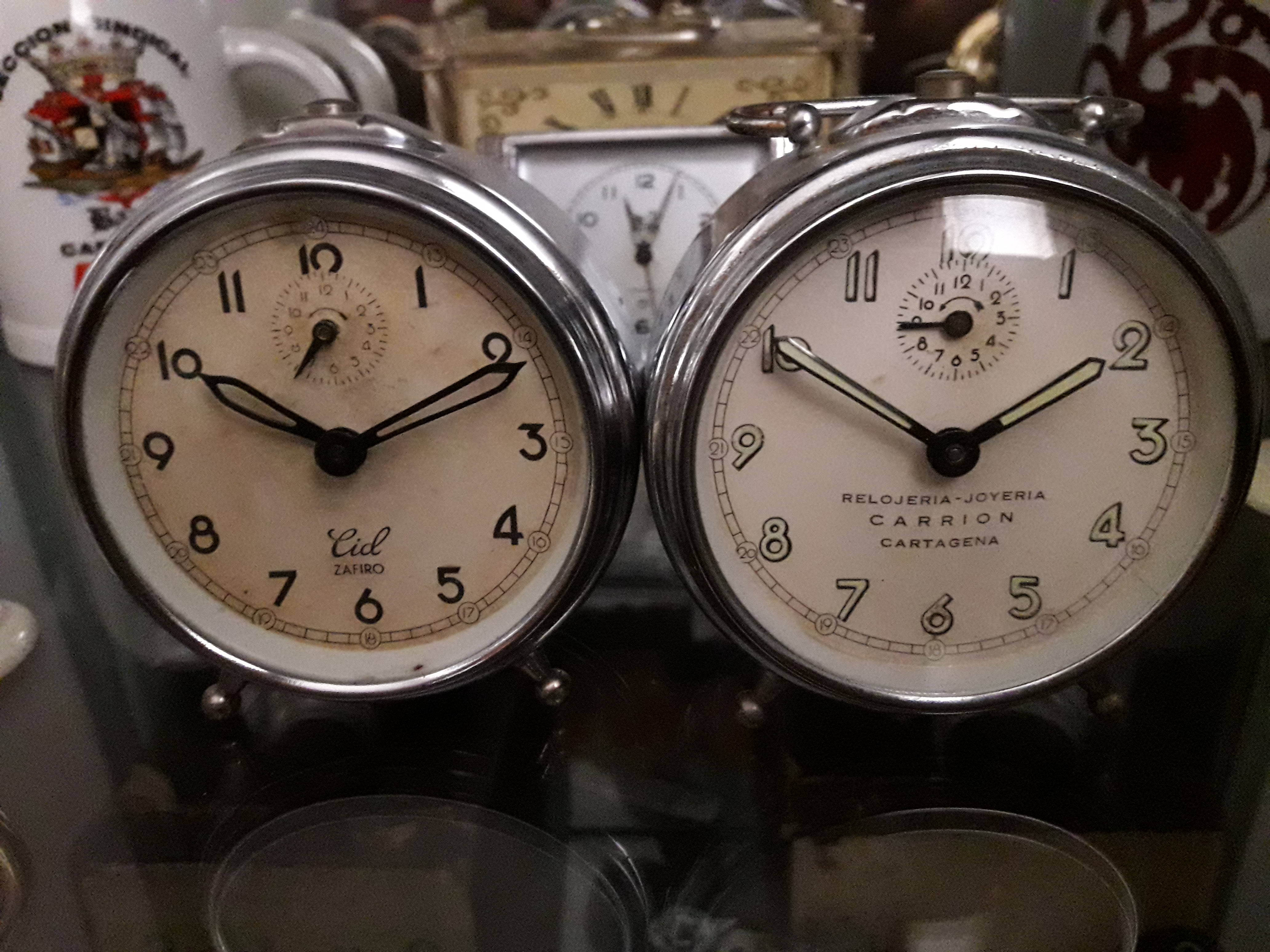

Buenos días y enhorabuena por la colección. A mí también me encanta la “relojería gruesa”, como se les conoce en este mundillo. También tengo unos cuantos.
http://www.hablemosderelojes.com/forum/showthread.php?89761-Relojer�a-gruesa-castiza-�qui�n-fabricaba-los-despertadores-CID
