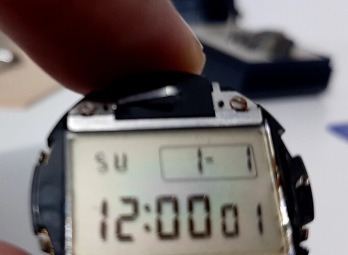

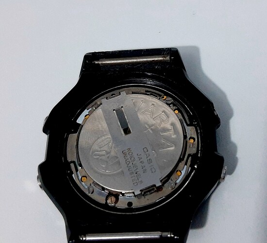

Sin embargo, mi querido W300, mi primer Casio (por aquellos años entré por la puerta grande con ese fantástico Marlin), no arranca. Le he puesto una Varta nueva, la que le corresponde, CR2320, y nada. He andado tocando con unas pinzas metálicas por aquí y allá, y cuando puenteo para encender la luz (este calibre tiene rota la patilla que hace el contacto de la luz), ¡bingo! se pone en marcha. Si la mantengo encendida, sigue funcionando, pero en cuanto abro el circuito, a los pocos segundos se apaga.

Gracias a todos por la respuesta. El módulo aparentemente está bien, de hecho la última vez que le puse pila, hace ya bastante, funcionaba perfectamente salvando el tema de que la luz no se enciende porque tiene rota la patilla metálica que cierra el contacto al darle al pulsador. Y cuando le saqué la pila agotada, ésta estaba intacta, no había residuos de ninguna clase.
Probaré a repasar el apriete de los tornillos que tenga a la vista, y a hacer los reset que decís, ¿que es, contactando la pila con el punto ese que pone AC?
Si, utiliza para ello unas pinzas metálicas o en su defecto un clip …

He probado con dos baterías, y hace lo mismo. Si presionas el calibre con cuidado, algunos segmentos de la pantalla aparecen brevemente, y al completo si enciendes la luz.
