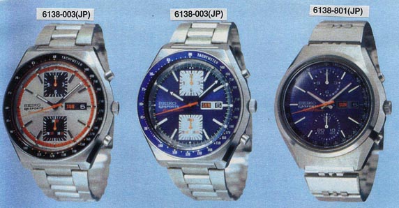

Foto de los que montan 6138
Radiografia del movimiento Seiko 6138:

Hola Stratos, siento decirte que el reloj que buscas no existe. No se fabricó ningún Bullhead negro-azul Speedtimer. Sólo existen los marrones en 2 versiones speedtimer y 5 sports speedtimer.
Los diales que has visto en negro-azul con la palabra speedtimer son falsos (aftermarket).

Pues no se donde lei que los que pone speed-timer eran solo para el mercado japones lo buscare y lo colgare por aqui.
Gracias por la aportacion.
