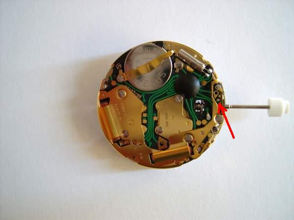

Hola compañeros. pues bueno, ahora mismo tengo en casa un reloj Sandoz que me prestaron para hacer una correa, hablando con el dueño, me comentó que tenia sucio el cristal por dentro. Entonces de paso de que hago la correa queria ver si se lo podía limpiar. pero tengo la duda de como se quita la tija de la corona para poder sacar el movimiento
el movimiento es este
http://fornitureperorologerie.com/file/sammartino/Z_ecommerce_ISA%208162%202.JPG
bueno, no es exactamente ese, esa es una foto sacada de internet buscando por la referencia.
En otros relojes mios hay un botoncito para presionar y así sacar la tija, pero en este no encuentro donde presionar para tirar de ella y poder sacarla
entonces queria saber si es que en este movimiento es necesario quitar algun tornillo cercano a la tija.
Es mas que nada para sacar el movimiento, poder limpiar el cristal por dentro y volver a ponerlo, nada más
a ver que me decis.

Hola: No se si ya habrás solucionado el problema, pero si aún estoy a tiempo, puedo decirte que este Calibre tiene su pulsador para sacar la tija como la mayoría de Calibres, aun que un poco mas pequeño y difícil de localizar.
Se encuentra en el espacio que queda al lado de la lengüeta o muelle levantado, mas o menos a 1´5 mm mas arriba que ta tija y otro 1´5mm del borde de la máquina.
j.8818
Ahi está.
j.8818

Bueno, pues ya está solucionado. gracias compañero. Me he fijado que el movimiento no es exactamente el mismo que el de la foto, el de la foto es el 72 y el del reloj es el 62, pero el botoncito estaba en el mismo sitio, lo único que cambia son algunos componentes cercanos, pero vamos, el botón ahí estaba :smiley:
muchas gracias. ya he limpiado el cristal por dentro y se ve mucho mejor ahora.

Buenas tardes. Tengo el mismo problema con un sandoz… No se como liberar la tija y las fotos del compañero anterior no se ven… A ver si alguien me puede echar una mano… Gracias de antemano…
¿Esta foto?
http://i60.tinypic.com/fo0sg3.jpg
Si. Gracias …
… joer, peazo foro !
estaba en el mismo problema restaurando
el ferrari y este post me ha solucinado el
problema del pulsador, sí que estaba
escondido. gracias j.8818 !
