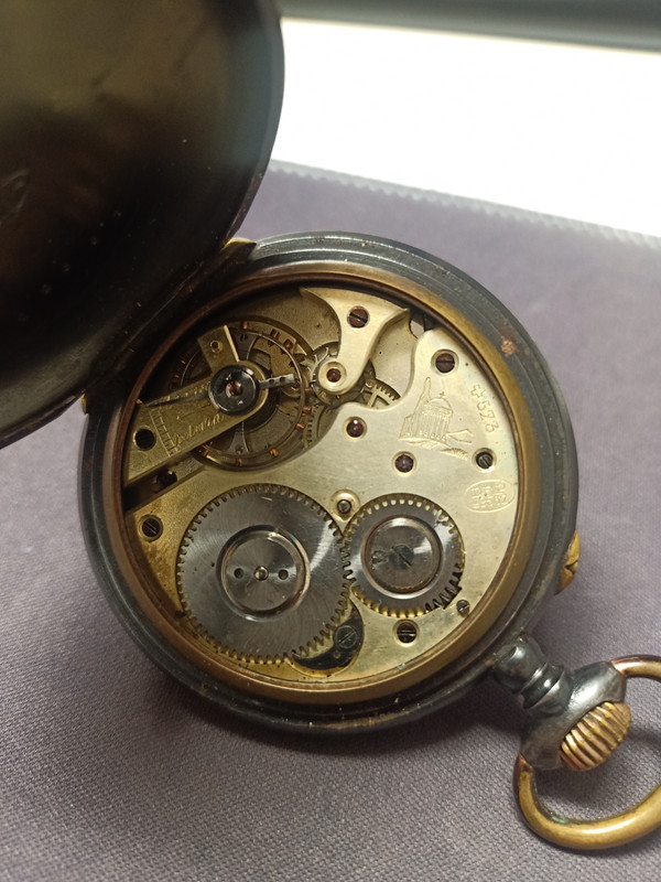

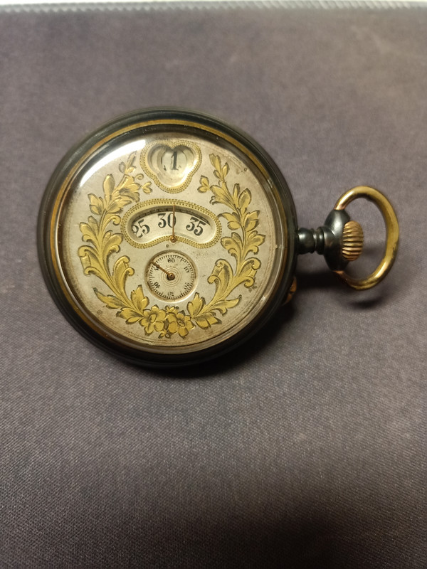

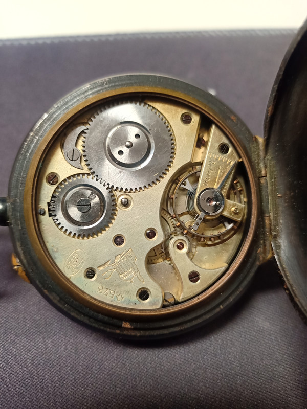

Buenos días compañeros, después de un largo tiempo sin poder pasar por aquí, solo he podido ir echando un vistazo rápido a los hilos, parece que todo vuelve a la normalidad y me atrevo a pediros ayuda.
Un compañero me ha pasado esta joya de la que no tiene nada de información y la verdad yo tampoco he encontrado absolutamente nada.
Os pongo fotos
A ver si me podéis ayudar, si merece la pena pretende limpiarlo y dejarselo a su hija, de ahí el interes.
Gracias de antemano
Chulisimo. Seguro que @anon86768095 o @Sergi_c05 nos pueden echar una mano acerca del fabricante y la datación del reloj, pero por sencillo y humilde que sea, merece la pena de todas formas darle un repaso en un buen relojero para regalarlo a su hija.
He encontrado esto:
https://www.instagram.com/jumphourking/p/C9FmEshsgiR/?locale=es_ES%2F&img_index=1
El texto,
LMD caliber 19´´´ with jump hour module from LMD = Louis Marillier-Denzler. Jaccard used a ´slug-wheel´ to let the hours disc jump.
Patent by Henri Jaccard from 1889. There is a Swiss (Feb. 1889), German (June 1889) and US patent (Dec. 1889) for this complication. Henri Jaccard went to the US to sign the patent himself.
The watch comes with a cylinder and ancre movement. There is also one of these on display in the Musée International d’Horlogerie (International Watch Museum) in La Chaux-de-Fonds, Switzerland.
Un horas saltantes, probablemente de finales del XIX, tal vez principios del XX… vale mucho la pena.
Menuda joya! :heart: Y parece que está súper bien conservado.

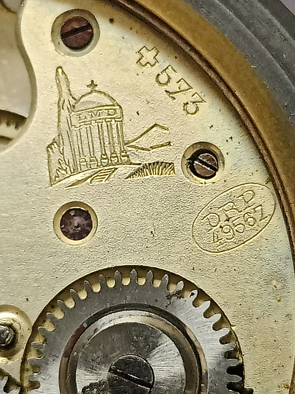

El número con las letras DRP es el de una patente alemana ( Deutsches Reichspatent) n.º 49567, otorgada a L. Marillier-Denzler en 1889. Se encontraba en Neuveville, Cantón de Berna, Suiza, y la patente se relaciona con el mecanismo de visualización de un reloj de bolsillo, en este caso de horas saltantes. La patente suiza 573 con la cruz, también fue otorgada a Henri Jaccard en 1889 y era exactamente para lo mismo. Por lo visto, estos dos fabricantes querían mantener bien protegida su patente. El fabricante de tu reloj, y que su sello es el del templo, corresponde a la marca registrada de Louis Marillier-Denzler situada en Quai du Bas 92 en Biel.

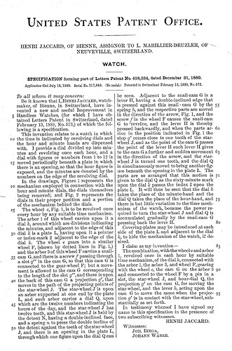

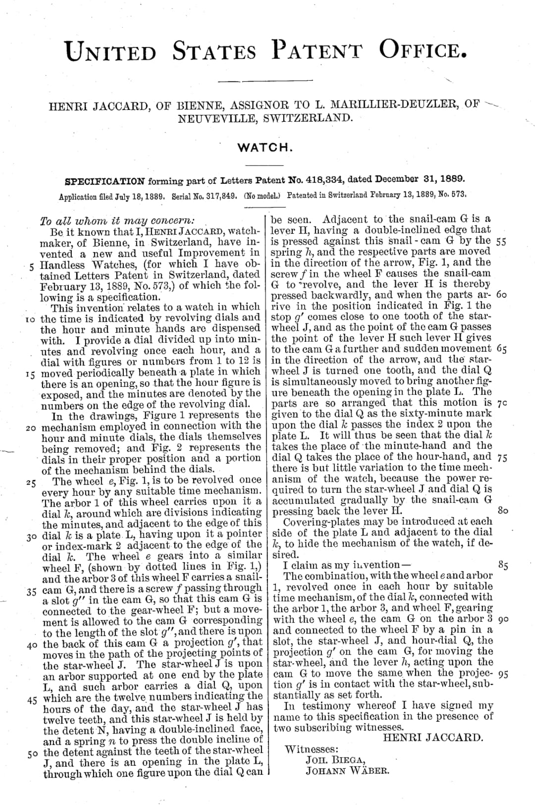

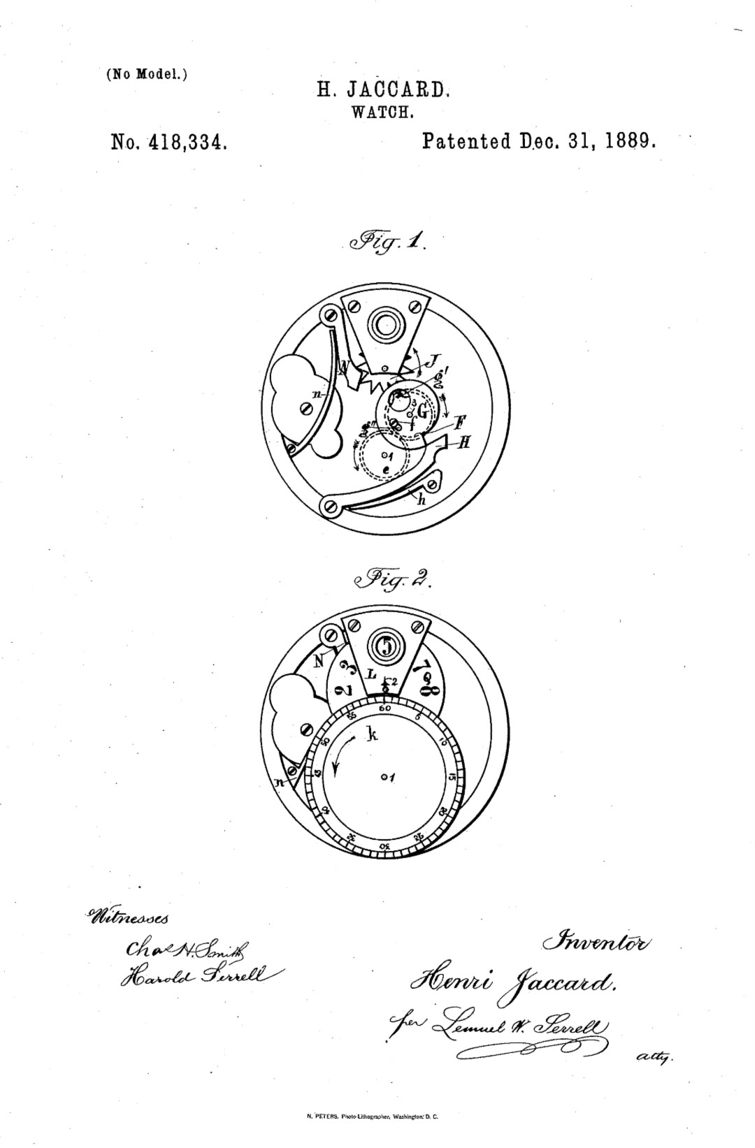

Aquí está la patente de H Jaccard
https://patents.google.com/patent/US418334

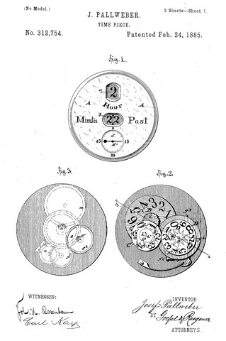

La patente es muy parecida a la del IWC Pallweber, aparecida un año antes. El cambio más significativo en el de la ventanita de los minutos.
post-27388-0-16190000-1426512402

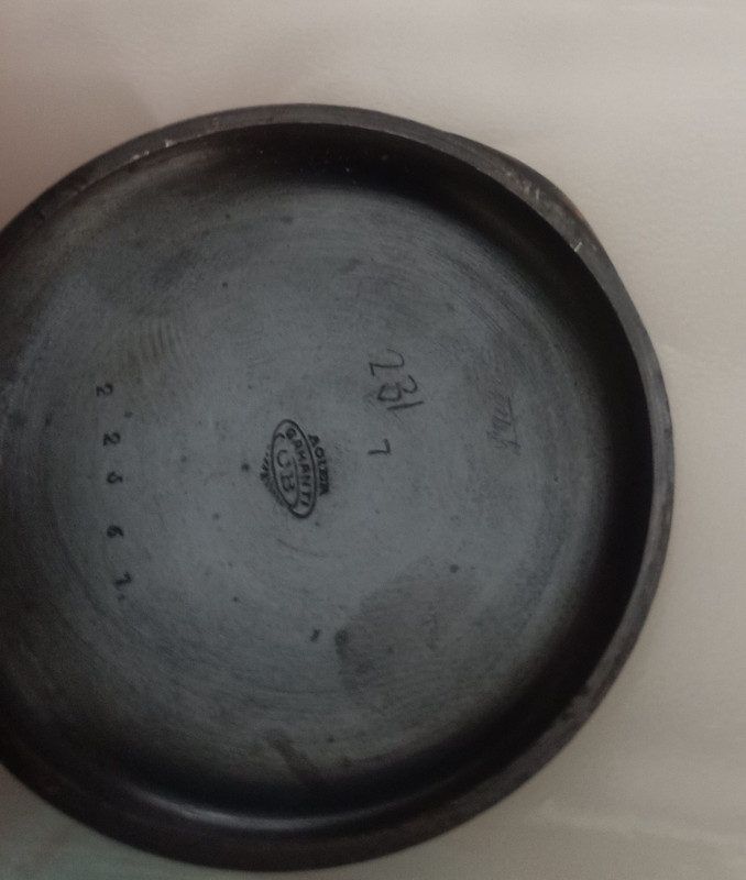

Con estos datos podemos casi deducir que tu bonito reloj se debió fabricar entre 1895-1900. Si hay algún sello en la caja, quizás podemos saber alguna cosa más. Espero haberte ayudado. Bonito y raro reloj!
Lo primero de todo gracias por tu aporte, te adjunto foto de la tapa del reloj, no es de muy buena calidad pero se puede apreciar un sello
