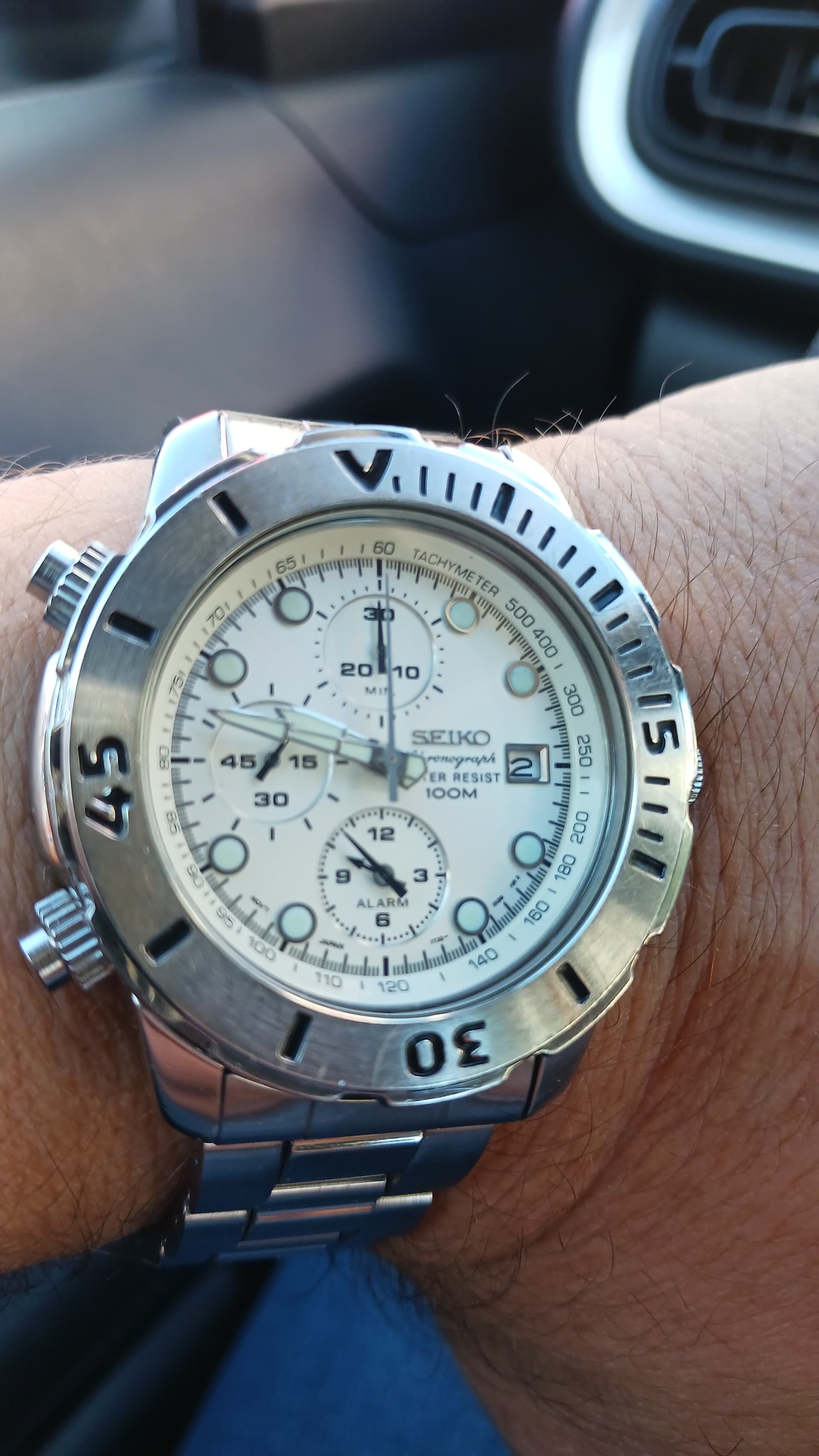

Hola estimados compañeros de foro. Quería haceros una consulta sobre la avería de este reloj que llevé al Servicio Técnico Oficial porque se paraba de vez en cuando sin ningún patrón de días o semanas. Hicieron revisión movimiento categoría 5 entre otras cosas. Total una pasta. Y al poco el reloj está igual. Lo vuelvo a llevar ya que tiene garantía de 12 mese y ahora otra vez igual. Se para sin criterio. Lo pongo en hora, arranca y se para cuando quiere. Dos días, una semana, varias, etc.¿ Tenéis alguna experiencia parecida? Porque claro,
lo voy a llevar una tercera vez a ver qué pasa. Gracias y un saludo

Se me olvidó decir, aunque pensé que era obvio, que el peluco lo tengo hace casi treinta años.
Hola. Lo llevé otra vez al ST y por ahora, hace un mes, va bien todo él. Saludos

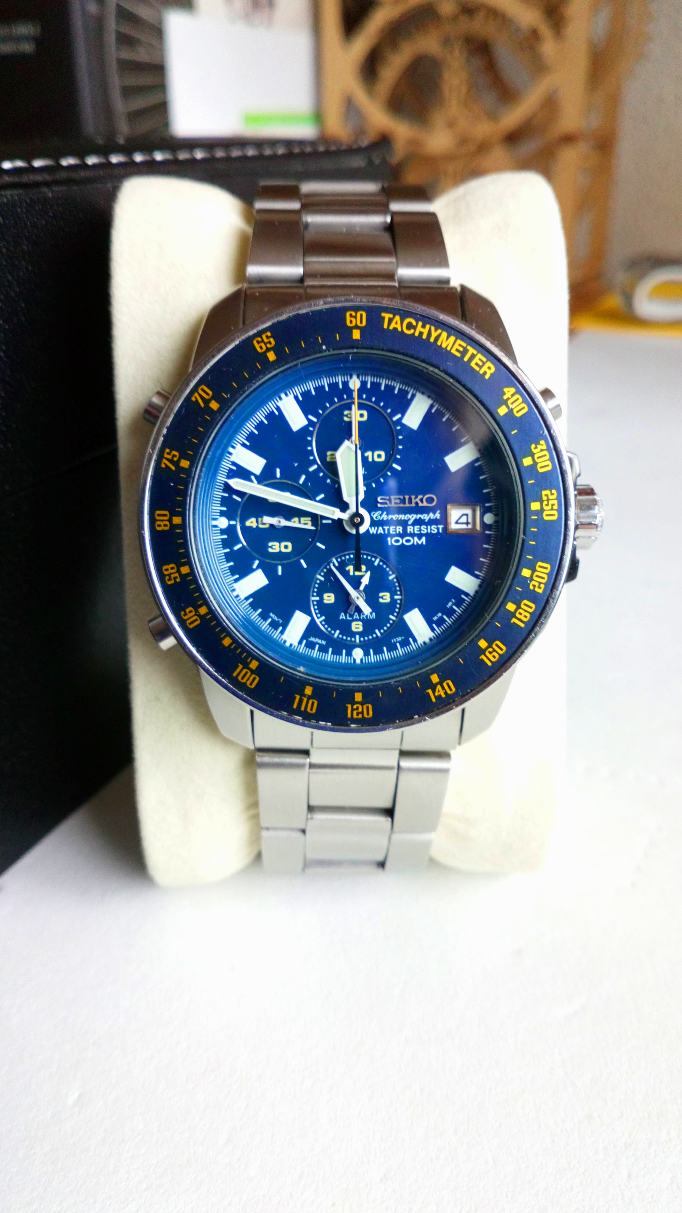

CONTINUACIÓN Y PRORROGA. Pues después de varios meses resulta que vuelve a estar igual. Les escribo a los de STO ( Servicio Técnico Oficial) que está en Madrid, para preguntarles qué le hicieron al reloj estas cinco o seis intervenciones para que siga igual a los meses. Me contesta que en todas se arregló algo? y claro yo les digo que poco les ha cundido y que ya no se lo llevo más. Por circunstancias puedo llevar el reloj a un Servicio Técnico de La Coruña y me dicen que ha estado trasteado y que ese movimiento no se fabrica hace tiempo y no hay piezas de recambio pero lo van a intentar con Seiko Barcelona. Al final no pudo ser e iré a por èl. Visto lo visto, les solicito amablemente y por favor a los de Madrid, que ya que la reparación de “facto” no se ha realizado, me devuelvan el dinero y oh sorpresa, me dicen que sí y así lo hacen, Eran casi 200€ y ya los daba por perdidos. Y ahora viene la segunda parte, ¿Alguien sabe donde puedo conseguir el famoso movimiento 7T32 ? Gracias por el seguimiento y la atención. Saludos
Este es un Seiko que dice que funciona perfectamente, quizá pueda hacer de donante pero barato no es.
En ebay hay muchos, la mayoria no funcionan y los que funcionan son caros, es cuestion de ir mirando
Gracias compañero. Iré mirando
