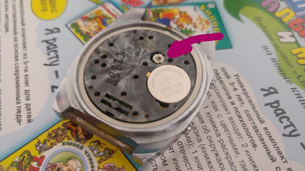

Tienen un regulador como si fueran un reloj mecanico , fijate donde te he marcado la flecha.

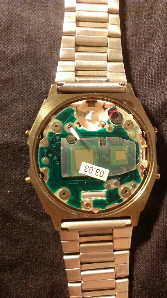

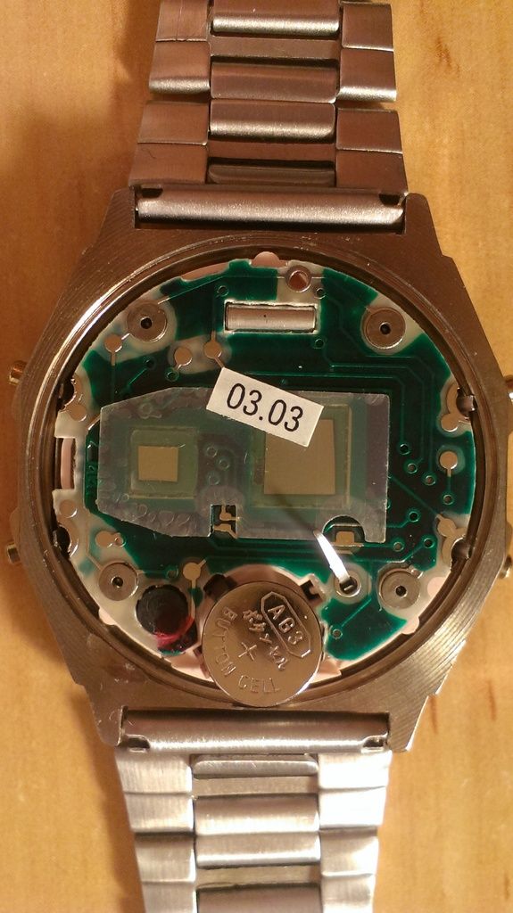

Hola Martins, que tal? Muchas gracias por tu ayuda pero creo que el mio no tiene regulador o tal vez si, no lo se la verdad. Te dejo una foto del movimiento a ver si tu lo ves porque yo veo un modulo y es como si leyera chino (vamos que no me entero de lo que es cada cosa).
