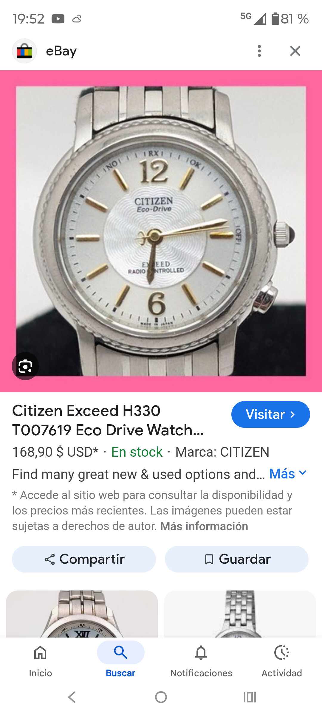

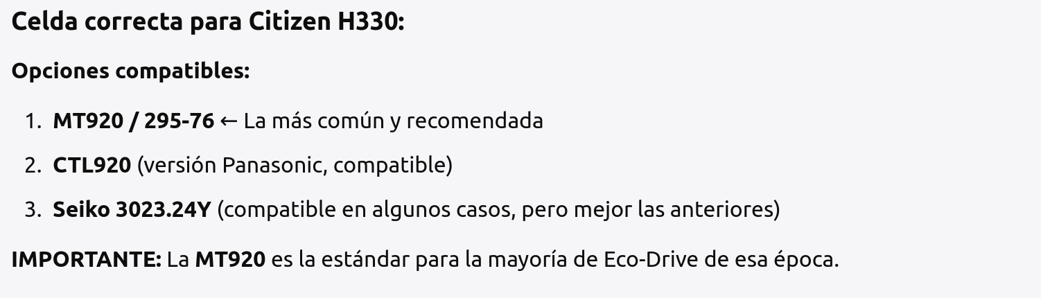

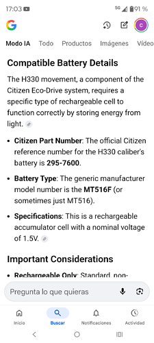

Muchas gracias por tu mensaje y por tu aporte. Estuve buscando yo también con IA. Te añado una captura de pantalla para que vea lo que me ha dicho a mi. Es por eso que he pensado de pregunta aquí. Porque no se cuanto sea fiable la información que me ha proporcionado.
Pero estaba interesado de ver si podía comprar yo esa batería. Porque creo que seguramente me sale mucho más barata. Muchas gracias.

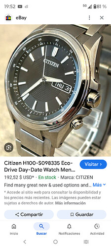

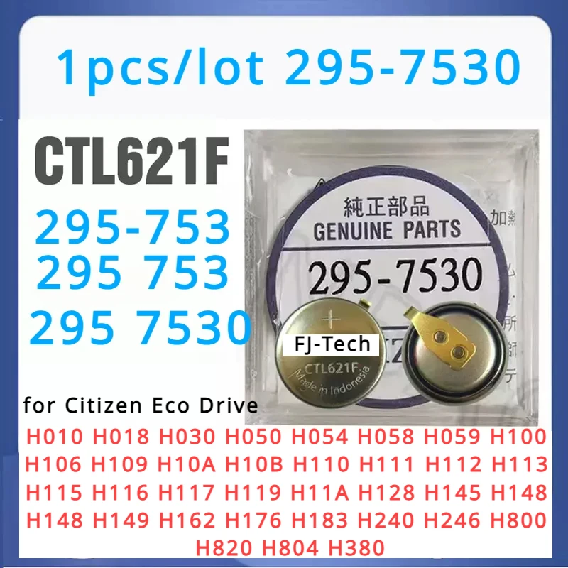

Cuidado que creo que según el modelo que dices sería el calibre H100, y según eso sería el acumulador 295-753 o CTL621F. Sería este, por ejemplo, imagino que habrá más sitios donde pillarlo:
Batería recargable para reloj Citizen, CTL621F, 295-7530, CTL621, 295-753, Eco Drive, H010, H018, H030-H380, 1 unidad por lote
De todas formas intentaría buscar algún manual donde te lo asegure 100%, para no meter la pata.
En ese modelo veo por ahí que lleva un calibre H100

Pues parece que @Cmagnt tiene razón y el acumulador para ese calibre es el 295.753
Así lo tiene referenciado Fornituras Sol

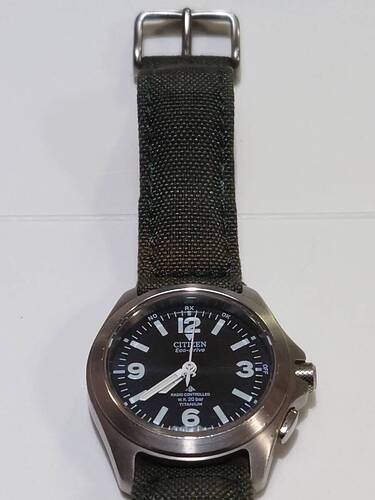

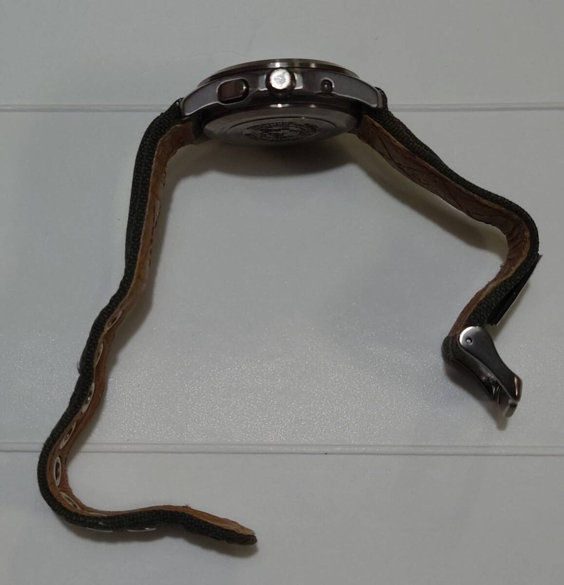

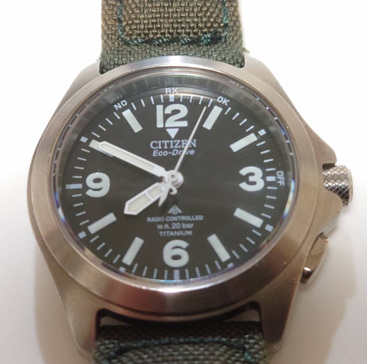

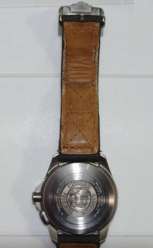

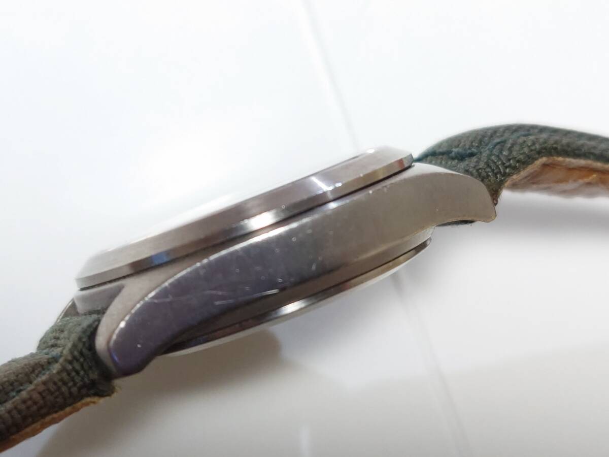

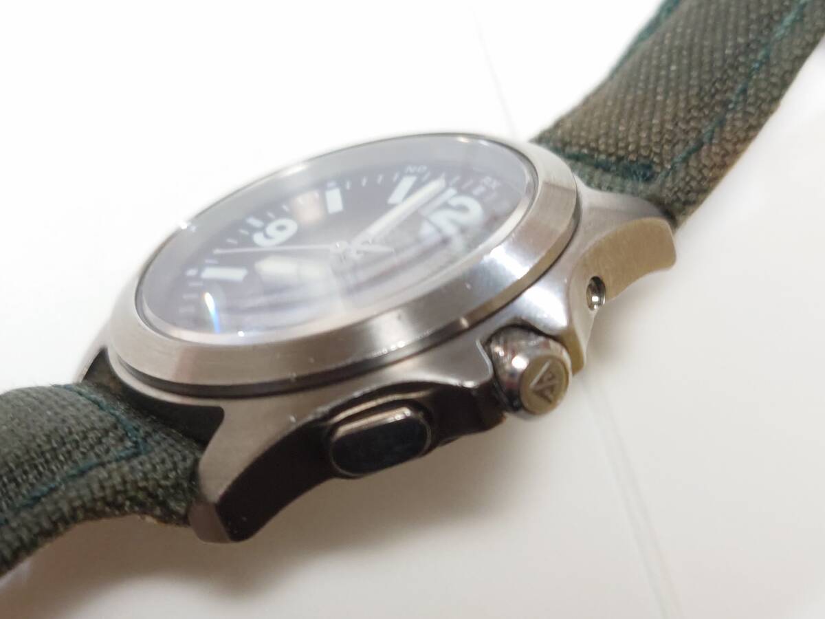

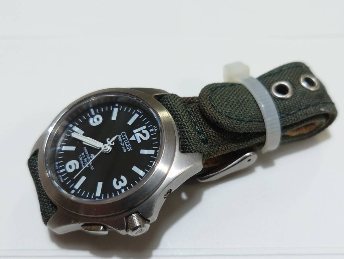

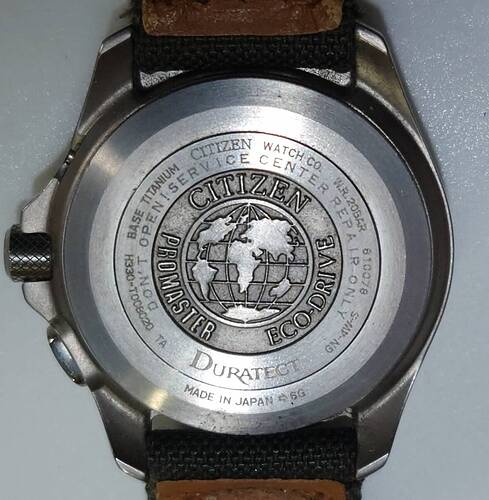

Seguro que es como ustedes dicen. El calibre que me dijo la IA no era correcto. Estaba buscando en referencia a ese mecanismo y no había forma. Menos mal que gracias a vosotros ya estoy viendo la luz :+1: :+1: :+1: . Voy a añadir algunas fotos del reloj. Lo he comprado en una subasta y me salió por unos 63€ incluida la comisión de la web de subasta.
No soy muy experto en relojes, pero me parecía una buena compra. Lo de cambiar esta batería, eso ya será mejor que lo haga un relojero. Que sabe donde meter las manos. Y cambiarle la correa también. A todo esto tendré que añadirle los gastos de envío y espero librarme de la aduana. Espero no haber metido la pata. Muchas gracias compañero. Soys unas maquinas. :wink: Que tengan una muy buena tarde.

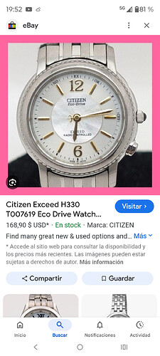

Pues en la tapa pone H330, eso es el calibre no? :thinking:
Es el mismo el h100, que el h330?
Gracias compañero @JMG
Si. Como tu bien dices, en la tapa pone H330 :roll_eyes: Sinceramente no se si el el mismo el H100 que el H330.. Pero gracias por preguntar.
Un cordial saludo
Te pones a buscar imágenes de relojes con esos calibres, y parece la.misma.disposicion.
Radiocontrolado y con un botón a la 4h, pero no sé si la máquina será la misma…
El h100 tiene fecha, igual no tiene el mismo acumulador, o si …
Volviendo al tema… perdonen si soy muy pesado. Lo que me extraña es que por tanto que haya buscado. Ese mecanismo H330 no aparece en ningún sitio. Aparecen un montón de otros mecanismos, todos empezando por H, pero ninguno con esa numeración
Según eso es el H330. No hay duda. La numeración del modelo del reloj debe ser anterior al que hay actualmente.
Sería el acumulador 295.762, que por lo que se ve, es bastante difícil de encontrar. Ni siquiera AliExpress lo tiene, debe ser bastante antiguo.
Lo he encontrado aquí:
No sé la fiabilidad de la web, habría que contrastarlo.
Podría decir que es hasta el mismo acumulador porque la segunda nomenclatura es la misma que la del 753, CTL621F. Probablemente sea un cambio de numeración. Ambas son de 6’8mm.
