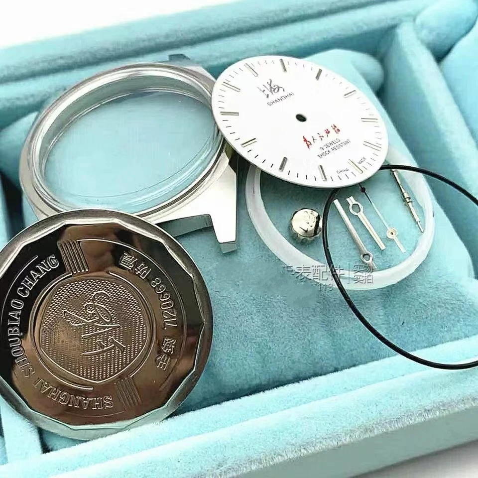

Acabo de encontrar este increíble artículo en AliExpress. ¡Échale un vistazo! 10,24€ | Juego de caja de reloj de 36mm, piezas de reparación de repuesto, accesorio para movimiento 7120
Compañeros, he encontrado esto y no sé qué pensar. Conocéis el movimiento 7120? Es un bluf o es justo lo que busco? Por 10 euros se puede probar, sea lo que sea, no? A ver qué decis!
He visto esto por ahí, por si puede servir de algo.
Que el reloj montado, incluido movimiento cuesta 30 €.
Busca algo para un nh35 o un miyota 8200.
Si ya quieres calidad, algo para un pt5000 o un miyota 9015.

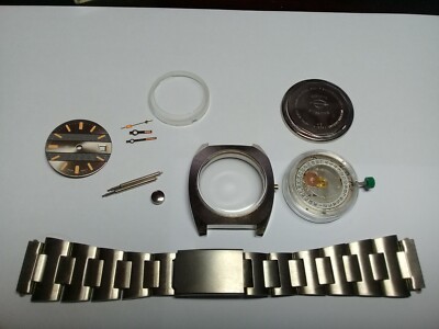

Éste que me monté tiene 9 de grosor y 39 de diámetro, con un clon de un 2824. Tendría que buscar la caja. Creo que la compré en una web alemana
Compré una segunda para montar un Cyma 586K, lo cual requería mecanizar un poco el interior… no salió del todo bien. Todavía está en la lista de pendientes.
Es parecida a esta caja, pero no la misma tienda y me salieron unos 50€ hace unos años.
Está carísima. Veré si encuentro el proveedor original
