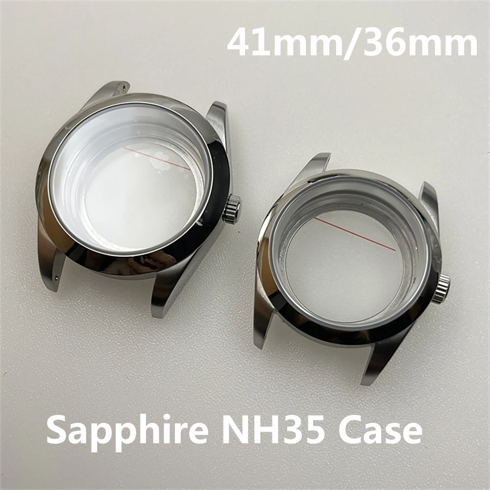

Hay cajas algo más pequeñas para meter un nh35
Ejemplo de 36 de ancho

El problema de un nh35 es el grosor de la caja. Para una caja de 8 o 9 mm se necesita un miyota 9015 o uno de carga manual.
Tienes razón, para nh35 las cajas tienen 12 de altura como mínimo. Pues entonces los NH descartados…
Gracias por el consejo y por el reportaje (flipante) pero sigue teniendo 13,5mm de grosor, aunque al ser de plástico ya parece un tanquecito de juguete, pero tanque al fin y al cabo, aunque es verdad que es más liviano, eso es cierto. Quizás buscar otros movimientos? Tampoco me importa que sea mecánico de cuerda.

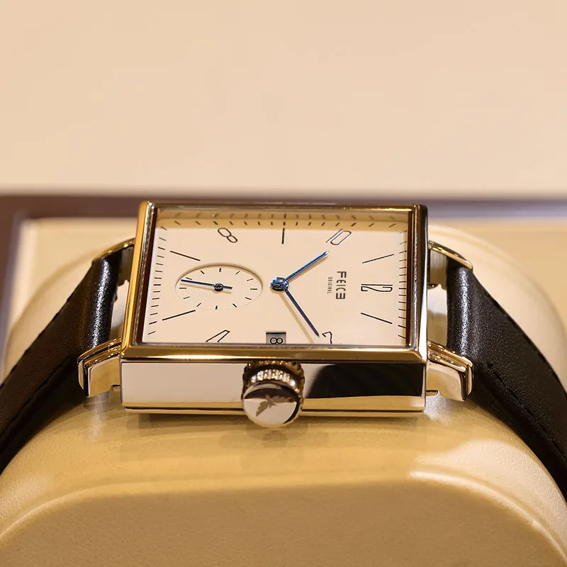

Suerte y ya nos contarás. Tira del hilo de esa caja cuadrada tipo tank, aunque esa en concreto es ancha, más bien para hombre.

Unos relojes cómodos de 36mm son los homenajes a los dirty dozen que tiene Baltany. O el homenaje al Hamilton khaki field.

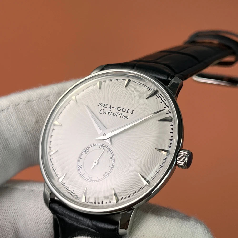

Seagull st1700. Pero buscando caja ni salen.
Va a ser más difícil de lo que parece.
Una idea sería comprar uno de estos, e intentar modificar algo de ellos si consigues piezas compatibles
Wow, 7mm! A ver si le encuentro alguna caja a ese Seagull st1700. La idea de modificarlo también es buena, aunque solo sería posible cambiarle dial y manecillas, no? Eso, si se consiguen :), a ver qué hay por ahí. Gracias de nuevo, Ned-Flanders.

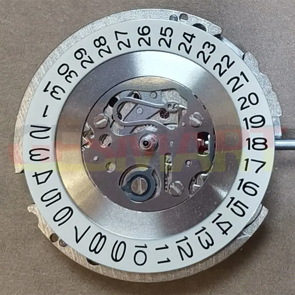

He encontrado este movimiento Seiko NH15 que sería el equivalente al NH35 pero creo que es más pequeño de diámetro
Acabo de encontrar este increíble artículo en AliExpress. ¡Échale un vistazo! 43,95€ | Seiko SII NH15 NH15A Japón hizo movimiento automático con la esfera blanca
No estoy del todo seguro pero creo que sí que te dejaría usarlo en cajas de diámetro menor pero no más estrechas
