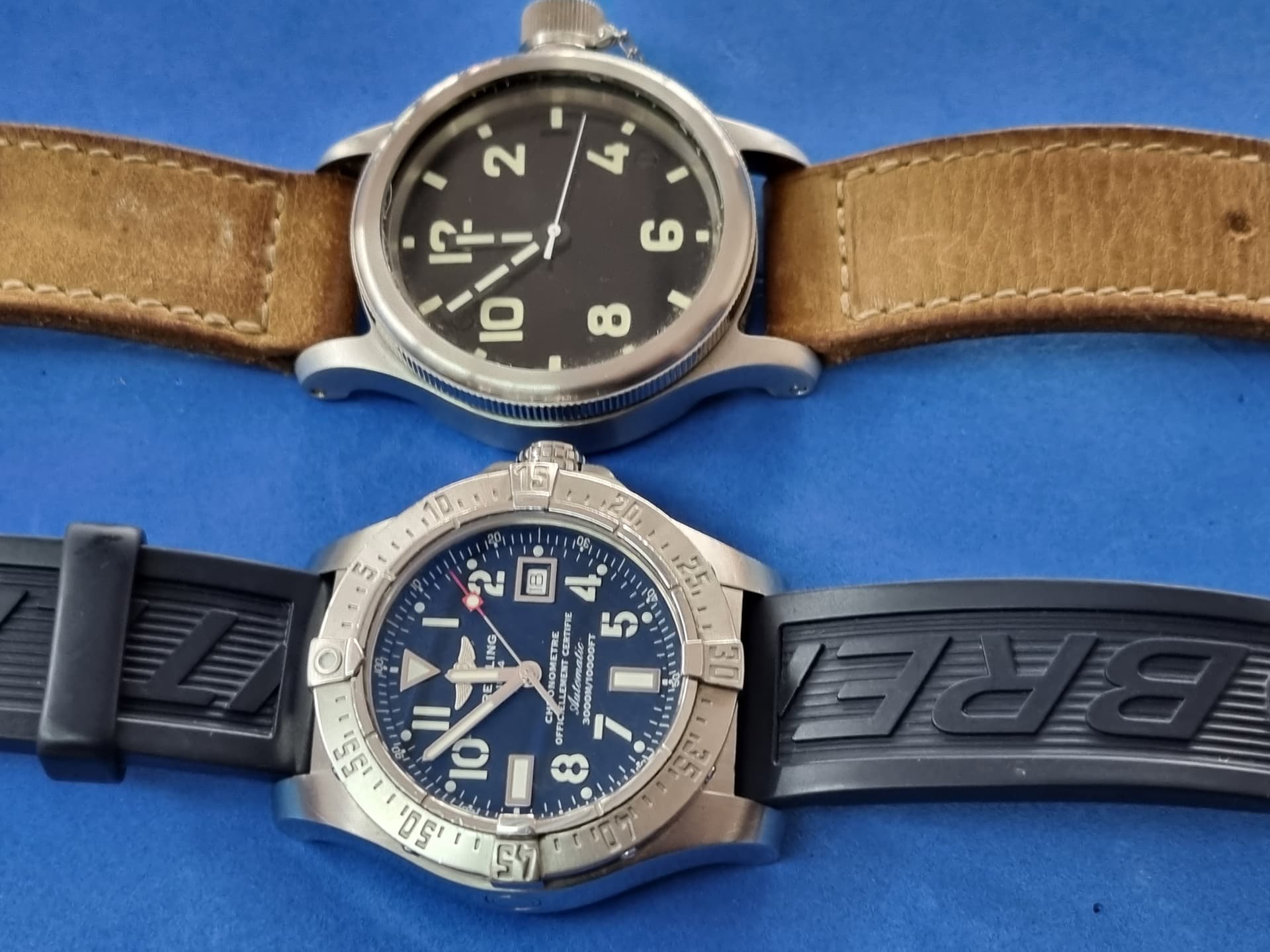

Tengo un Zlatoust 194 de los de la conjunta que hizo el foro hace ya unos años y esta mañana me ha dado un buen susto.
Me lo he ido a poner y al momento me he visto el pasador casi fuera del agujero. Desde que me llegó empezaba a enroscar casi al final pero tenia varias vueltas de rosca y como hacia fuerte no me preocupo, hasta hoy.
A un amiguete le dio este mismo problema al principio y el staff le mando unos pasadores nuevos y se soluciono rapido y bien.
Como de eso ya hace mucho, alguien me podria decir webs de relojes rusos donde pudieran terner este tipo de tornillos?
Mientras le he puesto fijador de tornillos y haber que pasa.
Gracias de antemano.
Un par de fotos del susodicho. :heart_eyes:
¿Son de este tipo de pasador?
Si es así, en Amazon Ali, etc. los tienes.
Pues si que son de este estilo.
Pillare un pie de rey y medire los que tengo para ver si hay suerte y me valen.
Muchas gracias.
De todas maneras si alguien sabe donde venden los especificos de Zlatoust tambien me vendria bien. :slight_smile:
