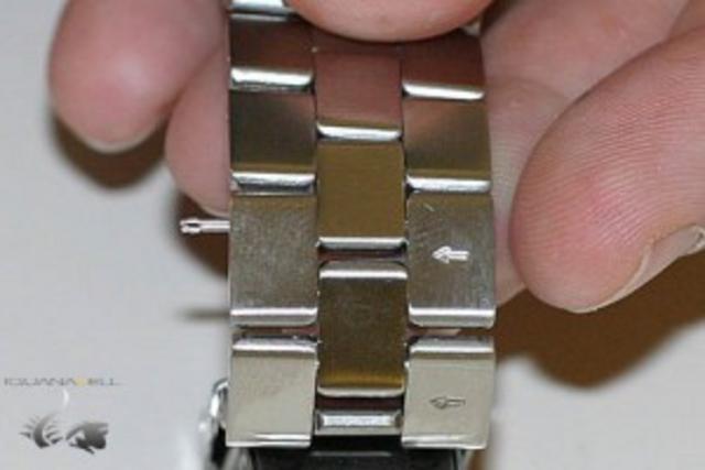

Pues nada, que trasteando para acortar el brazalete del este Seiko me he dado cuenta de cómo son los pasadores (adjunto foto), y el problema es que no sé cómo volver a montarlos de la forma adecuada. ¿Dónde narices va el cilindro pequeño ese?. Otra cuestión es si el pasador entra por el agujerito dónde está la flecha o por donde ha salido. Finalmente si el pasadortiene algún extremo diferente al otro.

Como te han explicado muy bien los compañeros, se extrae el pasador en la dirección de la flecha,
con la herramienta adecuada, mejor:D
Lo último que te saldrá es el casquillo.

Colocas el casquillo por la parte de la flecha del eslabón y con un punzón, que entre por el orificio del eslabón, pero no se cuele dentro del casquillo (lo sabrás si antes de meter el casquillo, pruebas a introducir el casquillo en el punzón), haces tope.
Hecho esto mete por el extremo contrario de la flecha del eslabón, el pasador
Te aconsejo que no tengas prisa y lo hagas con cuidado, en teoría hasta que llegues al otro extremo, no notaras resistencia. Yo tengo un truquillo:baffle:, para no dar golpes innecesarios que puedan dañar, tanto al brazalete como al pasador, cuando solo queda de meter un pequeña parte, pongo el brazalete de canto y empujo con el canto del pasador, sobre una superficie plana dura, hasta que el pasador se introduce en el eslabón por completo.
Yo aprovecho el canto de la herramienta quita eslabones
Ya por último para asegurar que ha entrado el pasador en el casquillo, con cuidado de no rallar el brazalete voy empujando el pasador, desde la parte contraria a la flecha, hasta que queda equidistante, dentro del agujero (más o menos, claro).

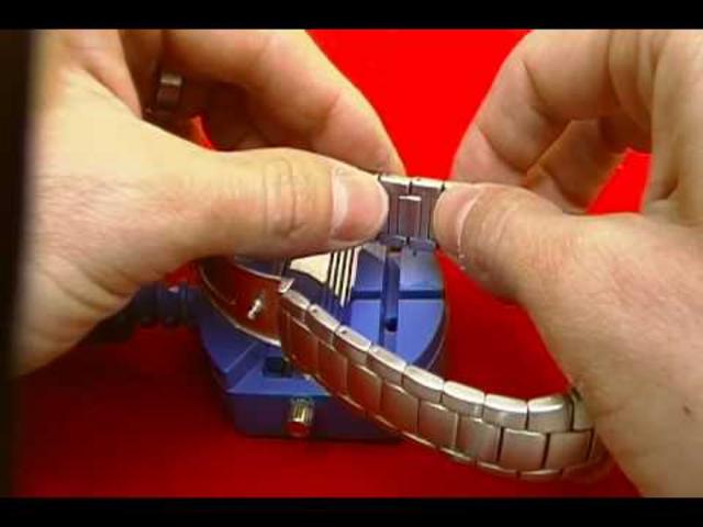

Muchas gracias, pero como he comentado en el post anterior el sistema es ligeramente diferente. Para todos aquellos que tengan el mismo problema que yo, he encontrado un video con el sistema que digo.
