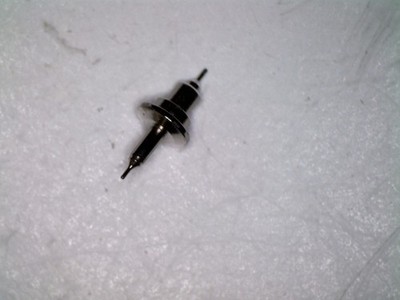

Habría que confirmar el calibre. Pero igual puede ser esta pieza?
https://www.cousinsuk.com/sku/details/ronda-staffs-by-ronda-number/rondastaffs4418
Es que no tengo ni idea, tendría que ir a por él y estando allí ya preguntarle. Lo que no se si ellos también buscan por webs rollo ebay o solo tiran de proveedores. Yo no sabia ni que estaba eso roto, cuando lo lleve solo queréa hacerle un lavado de cara pero se ve que tenia esa pieza mal.
