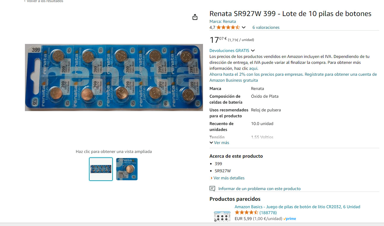

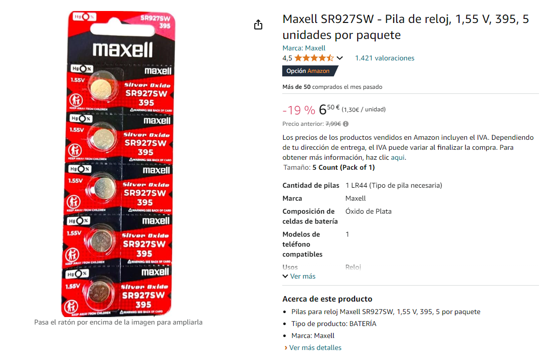

Sin buscar mucho, las tienes en Amazon, las Renatas son mas caras, pero estas Maxell, no salen caras, para nada
https://www.amazon.es/Maxell-SR927SW-reloj-unidades-paquete/dp/B0014WPVOS/ref=sr_1_6?dib=eyJ2IjoiMSJ9.cX_4K7WUPpAB0HP960J_jkjujDyIsebfw4EBWUsbHM44EqCGjnabd_p42PkMVWwp1CV4Q5C4l2iLY7PS5aebuk9Is0pVKDp43MQBi3ByYGeo8ir3y0MXT00QduRxROoGDX6X31WMFmlX5Wj8ey3AKoXWQtrLQKako7i3svhPrkVBPGae_xhTgwfo1wOOpfkuxmzIsxyO9RQ1Fjwpq3WdKgzEX5H8U3QstuZNbCgqwpYDc2PsptkW4EsSVe2UNzqFCaHemWv8R4CZQBgdXgOo6WyOnf4GHFIlK49v9snIWZw.lvIp4IQONMxwj_O5-3wHfepN-brIoyv6cZB7Cz6lum8&dib_tag=se&keywords=pila+sr927w&qid=1727898151&sr=8-6
Edito, me he confundido, esta es la que tienes, perdona
Estas si
https://www.amazon.es/Renata-SR927W-399-Lote-pilas-bot%C3%B3n/dp/B00LQ7XY7W/ref=sr_1_16?dib=eyJ2IjoiMSJ9.cX_4K7WUPpAB0HP960J_jkjujDyIsebfw4EBWUsbHM44EqCGjnabd_p42PkMVWwp1CV4Q5C4l2iLY7PS5aebuk9Is0pVKDp43MQBi3ByYGeo8ir3y0MXT00QduRxROoGDX6X31WMFmlX5Wj8ey3AKoXWQtrLQKako7i3svhPrkVBPGae_xhTgwfo1wOOpfkuxmzIsxyO9RQ1Fjwpq3WdKgzEX5H8U3QstuZNbCgqwpYDc2PsptkW4EsSVe2UNzqFCaHemWv8R4CZQBgdXgOo6WyOnf4GHFIlK49v9snIWZw.lvIp4IQONMxwj_O5-3wHfepN-brIoyv6cZB7Cz6lum8&dib_tag=se&keywords=pila+sr927w&qid=1727898151&sr=8-16
Esa es SW, y tengo una cajita, la suya es W y no tengo otros relojes donde usar el resto de pilas, comprar 5 no sería necesario
