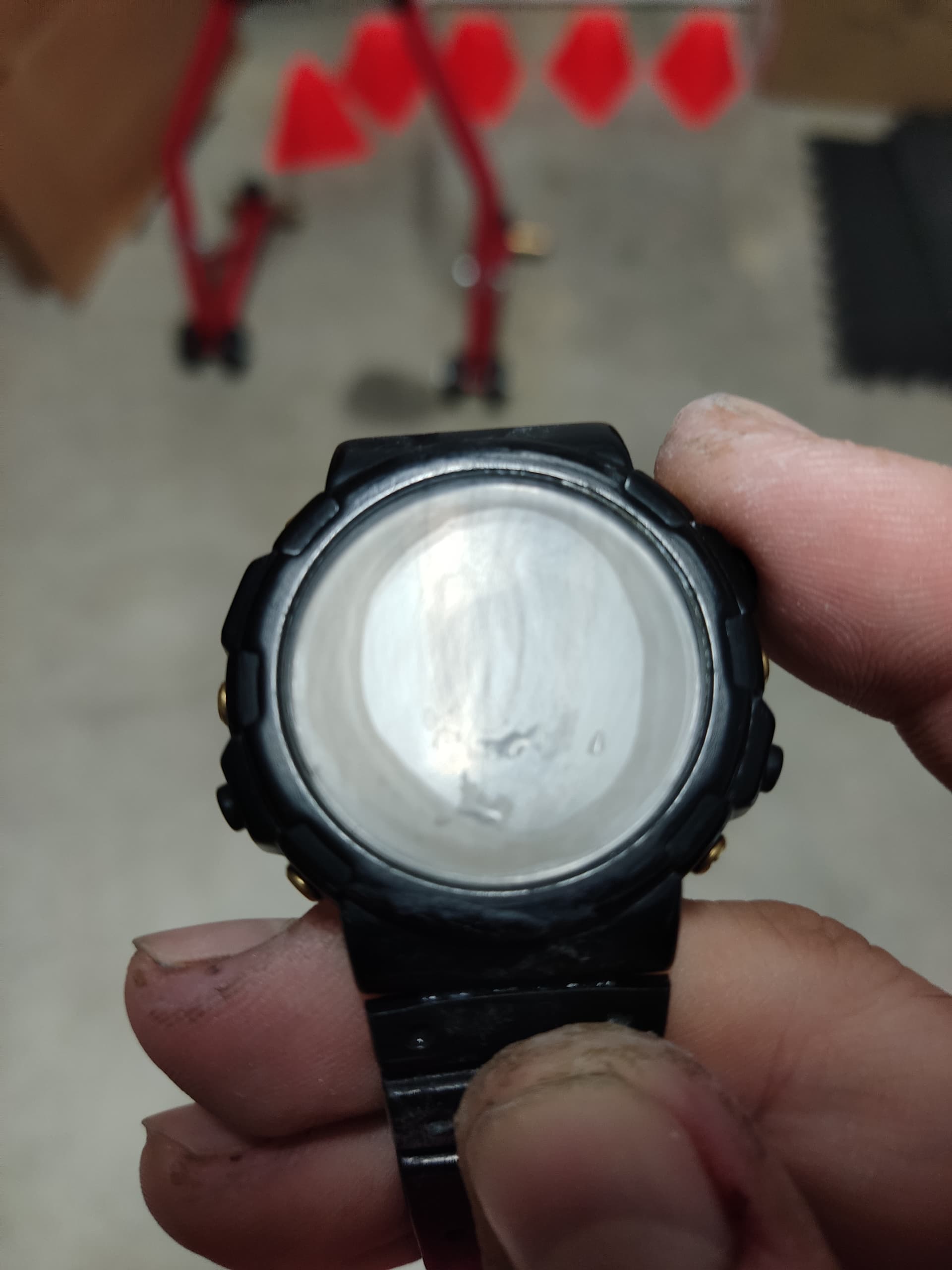

Hola compañeros, hace unos días me hice con un reloj que soñaba tener desde pequeño… Se trata de un casio dwg 30 versión gold. He querido quitar un arañazo profundo del plexi… He probado polywatch y nada. Buscando info, me encontré con un vídeo que utilizaba pulimento fino de coche y una dremmel. El caso es que obtenía muy buenos resultados. Como tengo una dremmel de esas del lidl que no tiene fuerza para nada… He puesto el accesorio del fieltro blanco…a bajas revoluciones… Iba por el buen camino hasta que se ha mascado la tragedia… Se ve que he quemado el plexi.
Después buscando info parece ser que es de 1 de parvularios NO utilizar dremmel… Pero ya era tarde … no se ha abombado la zona ni nada… Solo son esas manchas… Podré recuperarlo con la técnica delas lijas de agua?

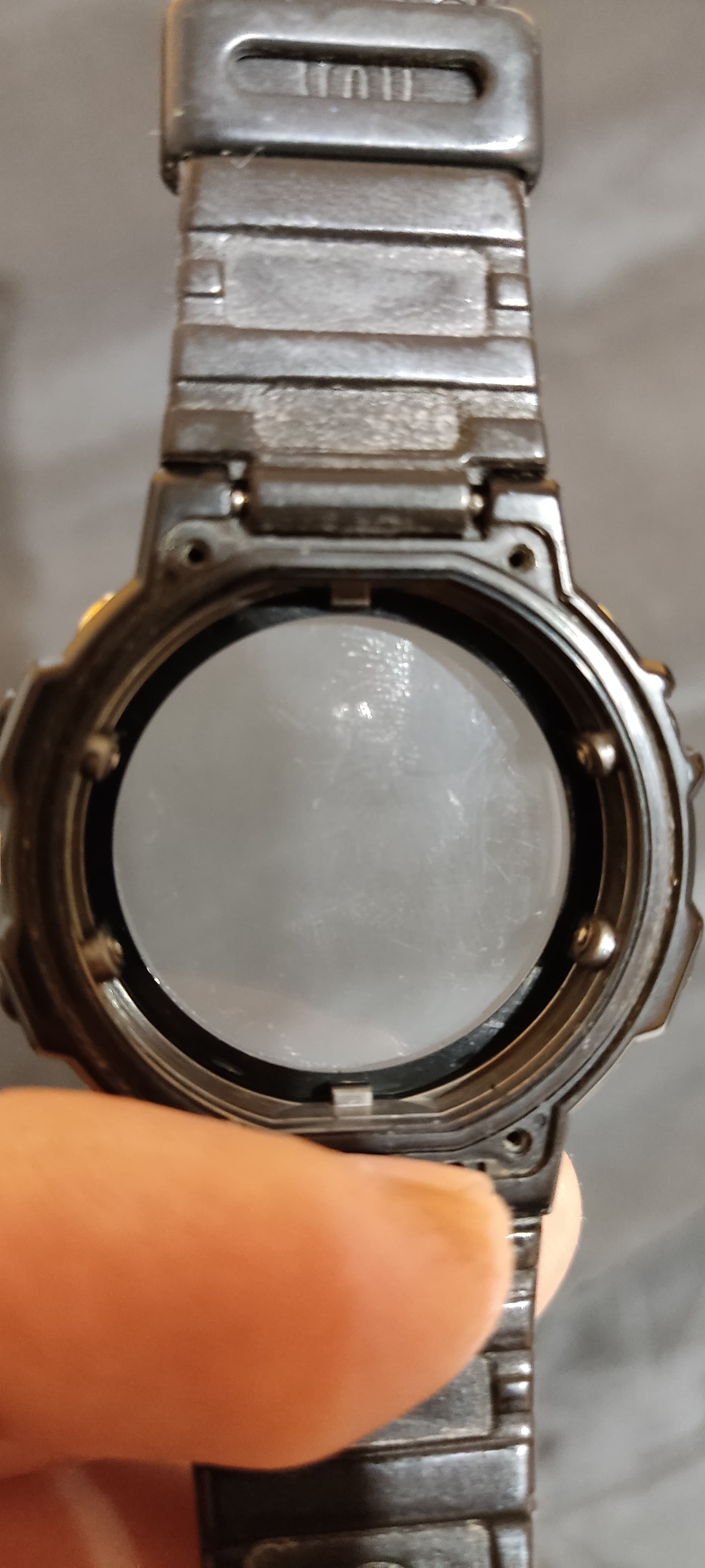

Sabéis cómo puedo separar el plexi de la caja?
Saludos compañeros
Mirate este video, a partir de minuto 12:40, pero te advierto que si lo sacas luego necesitarás posiblemente una prensa con sus anillos de plástico correspondientes para asentar el plexiglás y mucho cuidado para no rajarlo, ni al sacarlo, ni al méterlo, piensa que es plexiglás no cristal mineral como el Dw 5900 del Video.

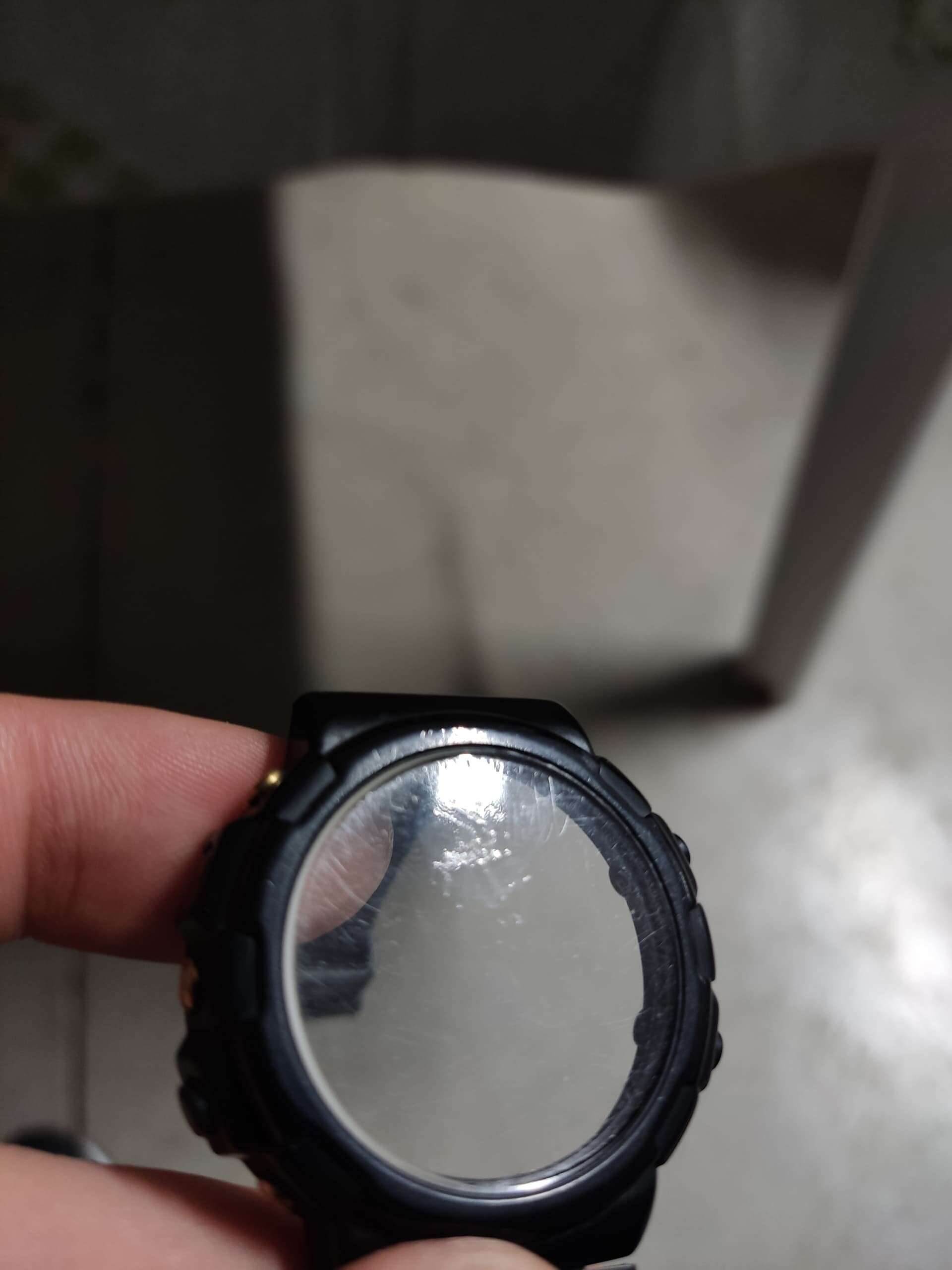

Compañeros …hoy me he pues con el plexi… Le he dado lija de 3000 y no hacía ni cosquillas…he bajado a 1000, y luego 1500… Meha quedado este halo central…
Con cuál sigo … bajo a 1000para unificar el círculo central o subo yaa1500?
Bueno, parece que está ahora más homogéneo

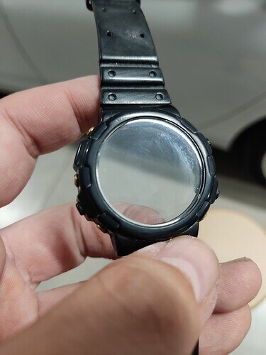

De momento después de dar Aladín algodón mágico va asi

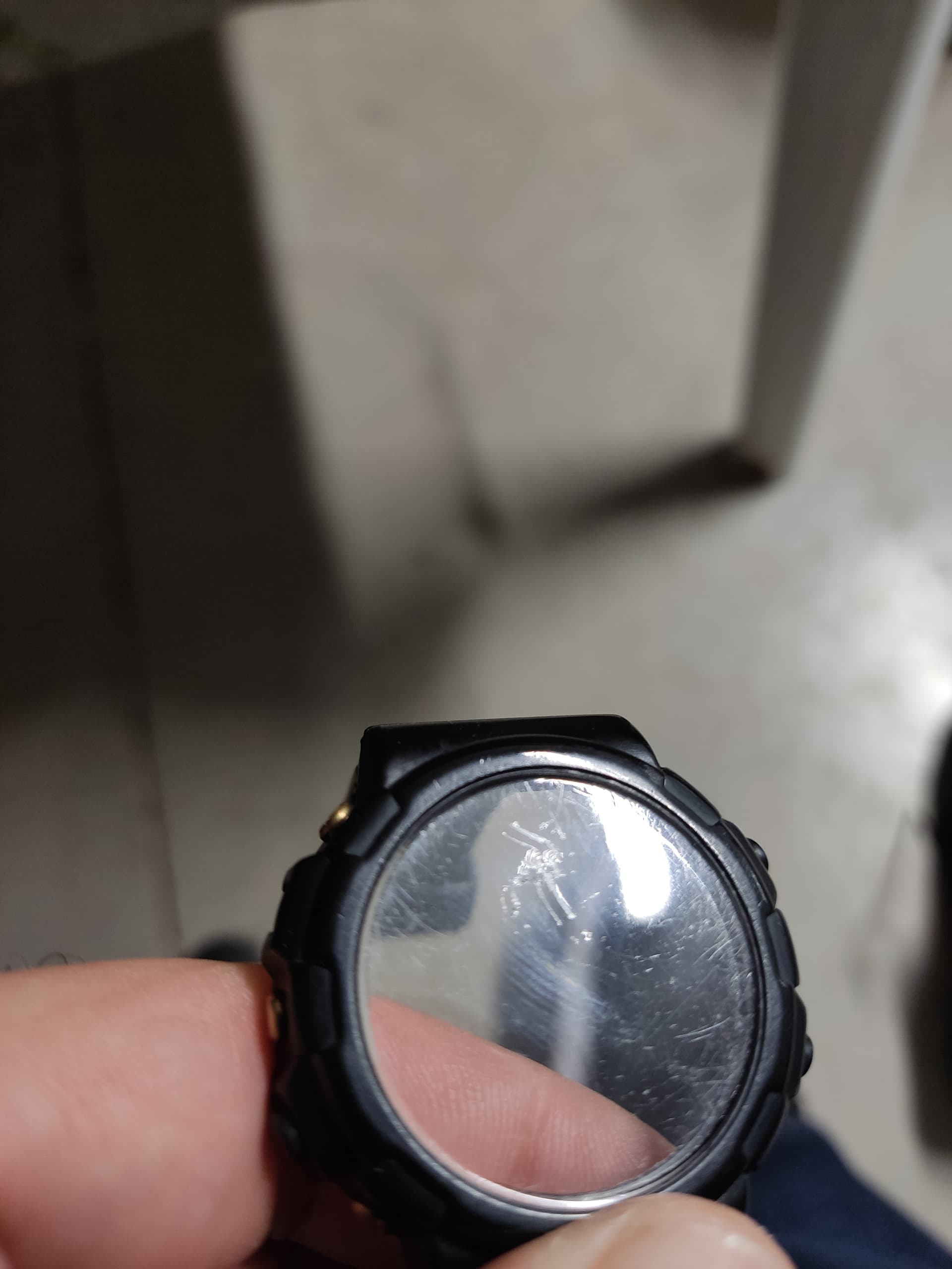

Después de tiempo frotando…el resultado
Ya no le.voy a tocar más porque contra más le doy, más microarañazos aparecen… Supongo que será por la microfibras… A lo mejor prueba una última vez con un algodón desmaquillante …
