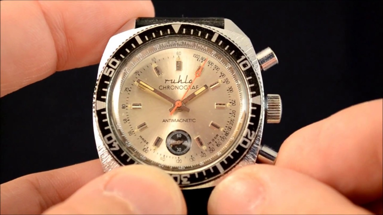

EDITO 2: he encontrado este vídeo de su funcionamiento:
En él se ve que con el pulsador de arriba, pones a cero el segundero central, pero éste sigue en marcha en cuanto sueltas, y con el de abajo haces lo mismo con el segundero pequeño.

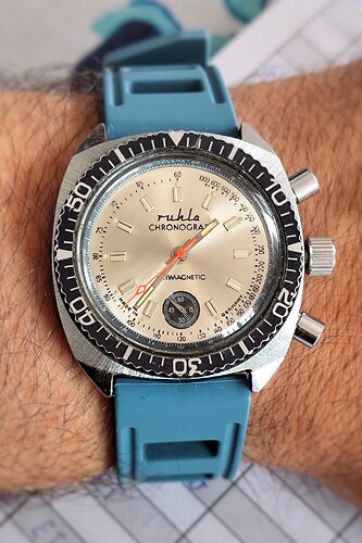

Eso es, la segundera en la subesfera a las seis hace eso, contar segundos.
La central va solidaria, salvo que:
Pulses el botón situado a las dos:
Reseteo a 0 y en cuanto lo sueltas
vuelve a contar.
Pulses el botón situado a las 4:
Se detiene la segundera central en el punto que esté, al soltar continúa.
No cuenta de forma alguna minutos ni horas, así que para cronometrar más de un minuto habría que recurrir al bisel exterior.
Tampoco da fracciones de segundo, más allá de los “saltos” en los que el calibre pueda dividir un segundo, pero habría que percibirlo a ojo, no hay escala que lo muestre.
