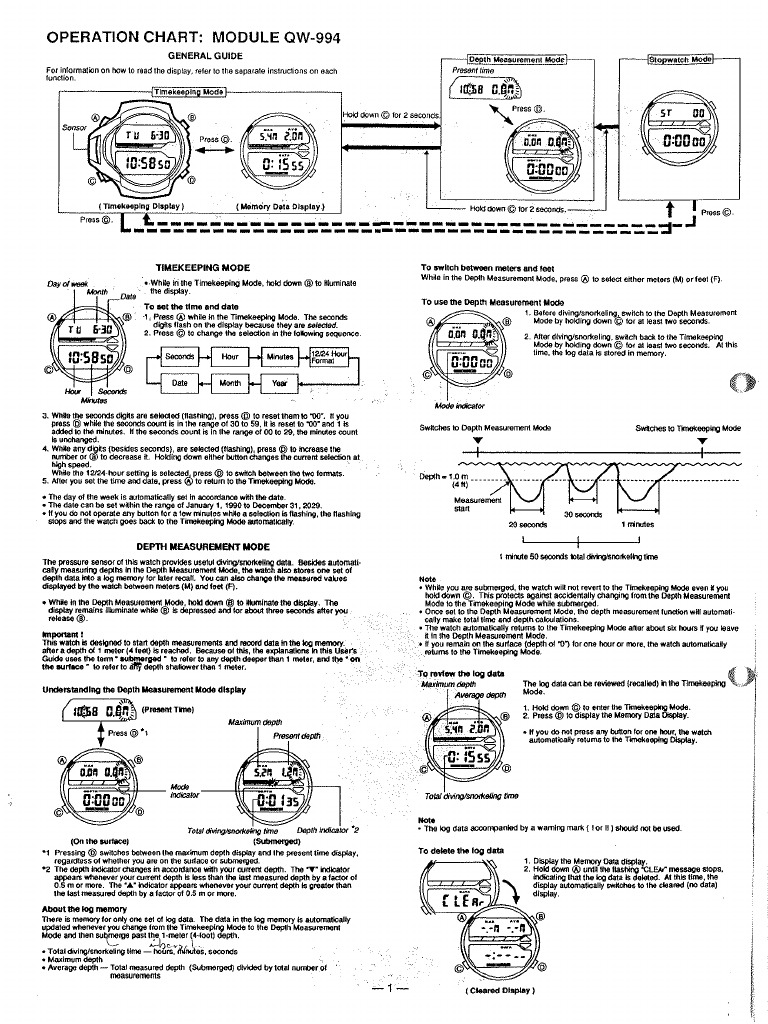

Ayudita con Casio DEP-510 modulo 973
Hola chicos,
Hace un tiempo me hice con un DEP-510 con módulo 973 (algunos DEP-510 usan también el 982) en un estado muy bueno. Ahora que he acabado una reforma en casa he vuelto a dedicarle algo de tiempo a los relojes. Y el caso es que no encuentro las instrucciones del módulo en cuestión. Sólo he conseguido descargarmelas en Alemán… :doubt: Y ya os podeis imaginar, claro.
En el buscador de módulos de la página oficial de Casio tampoco figura. Si alguno lo tuviera y pudiera escanearlo y enviarme un pdf o similar le staría eternamente agradecido.
En fin, chicos, esto es lo que hay :wink:
Gracias
Hola,
Gran reloj el DEP-510!!! a ver si yo tambien consigo uno por un precio decente.
Desgraciadamente no tengo las instrucciones. A mi me pasó lo mismo con un SNK200, que no encontré las instrucciones en ninguna parte y mandé un mail al servicio técnico de Casio; en un par de días me mandaron las instrucciones en inglés (un PDF escaneado).
Te adjunto el mail a ver si tienes suerte. spanish_support@casio.de, el que me contestó era español, o sea que no tienes ni que mandar el mail en inglés o alemán (lo digo pq el dominio es un .de).
Si no hay suerte, es posible que en foros de pesca submarina lo encuentres, estos Casio son bastante usados en el mundo pescasub.
Pues chico, estoy en el mismito caso, DEP-510 con módulo 973… y sin instrucciones…:sad:
Así que si alguien nos echa un cable tendría a al menos a dos agradecidos foreros…:smiley:
Saludos:)
Ya tengo las instrucciones en Castellano en pdf. Gracias a ultraputa y su enlace. Si quieres me mandas tu email por privado y te reenvio una copia, David. Las gente de Casio en Alemania es la caña.
Muchas gracias por la dirección de correo electrónico que me has facilitado. En un par de horas me han respondido y enviado una copia en pdf del manual. Que gente tan eficaz…
Te he mandado un privi.
:grimace:
Parece que lo habeis encontrado… si alguien tiene el problema tengo un enlace para modulos de casio.
y si no es mucha molestia, porque no lo publicais aqui en el foro ?, asi os lo agradeceriamos muchos mas !!! … digo, si se puede …
pues yo hago lo siguiente:
Primero enlaces conocidos:
http://www.casiodigitalwatches.com/batman.htm
http://www.digitalwatchlibrary.com/DWL/manual_search/
http://mygshock.com/wiki/Manuals_and_Documentation
Si no hay suerte San Google
Si seguimos sin suerte pruebo algún foro conocido
Si seguimos mal, recurro a Casio. Dejo esta opción para el final, porqué está en nuestras manos que nos respondan en par de días (o en 2 horas como el compañero Cabbai) o que se cansen de nosotros y dejen de contestarnos. Así que mi opinión es dejar esta opción para el final.
Luego lo que suelo hacer es mandar el manual a la gente que he visto que lo busca en los distintos foros, y/o lo mando a las webs que he comentado si no lo tienen.
Disponer de una biblioteca de manuales Casio decente en internet, cosa que no nos ofrece Casio en su web (aunque lo tengan en sus servidores como ha quedado demostrado), es cosa nuestra.
Así que desde aquí pido a los moderadores, si sería posible crear un hilo para postear manuales, sobretodo esos que sabemos que son difíciles de encontrar, lo que está en la web de Baroli o la de Casio, pues ya está bien donde está y tampoco hace falta duplicar contenido.
Estaría bien establecer una pequeña normativa para la denominación de los ficheros (p.e. marca-modelo-modulo.pdf), un índice o algo parecido para luego encontrarlos, un sitio donde ponerlos (estaría bien tenerlos todos en un mismo sitio), etc etc etc… Desgraciadamente a mi se me escapa el tema.
Aquí os dejo el manual del SNK100 modulo 994.
Lo he colgado en scribd porque es fácil, pero no se si es la mejor opción.
Ahora estoy buscando los manuales de los SUF100/SUF110 modulo 942. Aun no tengo claro que ese sea el modelo exacto que busco. Lo gané hace unos días en eBay y estoy esperando que llegue para empezar la búsqueda del manual :slight_smile:
Esta es la pinta que tiene el reloj. Si alguien tiene el manual, pues agradecería que lo compartiera.
http://img294.imageshack.us/img294/9692/sufxxx.th.jpg
[quote=ultraputa;202162]pues yo hago lo siguiente:
Primero enlaces conocidos:
http://www.casiodigitalwatches.com/batman.htm
http://www.digitalwatchlibrary.com/DWL/manual_search/
http://mygshock.com/wiki/Manuals_and_Documentation
Si no hay suerte San Google
Si seguimos sin suerte pruebo algún foro conocido
Si seguimos mal, recurro a Casio. Dejo esta opción para el final, porqué está en nuestras manos que nos respondan en par de días (o en 2 horas como el compañero Cabbai) o que se cansen de nosotros y dejen de contestarnos. Así que mi opinión es dejar esta opción para el final.
Luego lo que suelo hacer es mandar el manual a la gente que he visto que lo busca en los distintos foros, y/o lo mando a las webs que he comentado si no lo tienen.
Disponer de una biblioteca de manuales Casio decente en internet, cosa que no nos ofrece Casio en su web (aunque lo tengan en sus servidores como ha quedado demostrado), es cosa nuestra.
Así que desde aquí pido a los moderadores, si sería posible crear un hilo para postear manuales, sobretodo esos que sabemos que son difíciles de encontrar, lo que está en la web de Baroli o la de Casio, pues ya está bien donde está y tampoco hace falta duplicar contenido.
Estaría bien establecer una pequeña normativa para la denominación de los ficheros (p.e. marca-modelo-modulo.pdf), un índice o algo parecido para luego encontrarlos, un sitio donde ponerlos (estaría bien tenerlos todos en un mismo sitio), etc etc etc… Desgraciadamente a mi se me escapa el tema.
Aquí os dejo el manual del SNK100 modulo 994.
Lo he colgado en scribd porque es fácil, pero no se si es la mejor opción.
Ahora estoy buscando los manuales de los SUF100/SUF110 modulo 942. Aun no tengo claro que ese sea el modelo exacto que busco. Lo gané hace unos días en eBay y estoy esperando que llegue para empezar la búsqueda del manual :slight_smile:
Muchas gracias por los aportes.
saludos
Muchas gracias ! que el enlace va barbaro !
