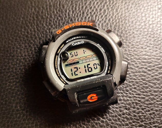

Chicos sabéis algún remedio para los biseles pegajosos? Compré un DW003 el otro día en bastante buen estado, pero el bisel delantero está un poco pegajoso
Lo quito y me obligo a utilizarlo sin bisel delantero? O sabéis cómo lo puedo solucionar?
A mí se me ocurre sumergirlo un tiempo en alcohol isopropilico, pero no sé si es buena idea
El susodicho
Con una mezcla de aceite más alcohol suele salir muy bien pero ese bisel no se yo lo que te durará…. Tiene pinta de hacerse cachos en cuanto lo toques. Una pena.
Está mejor de lo que parece compi, lo he desmontado y limpiado con un cepillo de dientes y jabón y ha aguantado bien, pero sigue pegajoso
Sabrías decirme un poco más de esa receta? A ver si mañana saco un rato y lo hago
Si es porque lleva un recubrimiento como de goma que se descompone, puedes probar a frotarlo con un paño húmedo en kh7. Yo se lo he dado a los plásticos del salpicadero del coche y ha ido bien, ( en relojes ni idea) pero ve con cuidado por si te borra las letras y no pongas mucho a ver si va a fastidiar las gomas de los botones….
Aceite de cocina y alcohol de heridas más o menos a partes iguales, quité el recubrimiento hace unos días a una cámara de acción que daba asco tocarla y quedó genial.
Genial, y cuanto tiempo lo dejaste? O es igual?
Hay que ver lo útil que acaba siendo el WD-40.

Que no te dije cómo :see_no_evil_monkey:, lo impregne en un trapo y la pasé, no me tocó ni hacer mucha fuerza ni insistir demasiado.
También leí que va muy bien hacerse una pasta con vinagre y bicarbonato y frotar con un cepillo de dientes, pero al ser más abrasivo, lo dejaría como segunda opción.
Ya está rajado….:sweat_smile:
Gracias amigo, voy a probar lo que comenta nuestro compi goldtyson que creo que es lo mismo pero con aceite de cocinar, que wd40 no tengo por casa jeje, si no lo compraré porque el resultado es espectacular
Sii, mañana pruebo lo del aceite y alcohol y os comento, si no, o kh7 o la pasta que me comentas jeje pero espero que con el aceite + alcohol quede bien pues no está pegajoso en demasía
Hola compi, no no está rajado, al menos no la totalidad del bisel
El bisel de este DW003 está compuesto por 3 piezas, la de la trasera que en mi caso está perfecta y además todavía muy flexible y la parte delantera consta de dos piezas, la gris que ves rajada, que esa es la que peor está pero prefiero conservarla porque es poquita la rotura, y la negra, que está perfecta y flexible, pero pegajosa
Mañana os cuento a ver
Si, era la parte gris la que veía con grietas. Osea que despieza lo negro de lo gris. :+1:
Yo lo hice en otros plásticos con agua caliente, jabón y cepillo duro.
Nada chicos,lo volví a desmontar y limpiar y está vez sí que se ha partido :expressionless_face::expressionless_face: me quedé sin bisel jeje
Se partio prácticamente solo, no lo entiendo mucho porque ayer incluso lo aprete ligeramentr y estaba flexible, pero bueno estas cosas pasan
Aunque así sin bisel también me gusta jeje, creo que lo utilizaré así porqué será imposible encontrar bisel sin pagar precio de sangre unicornio
Por si te interesa, el vendedor de Malasia que hace biseles para G-Shocks vintages sí que hace para ese modelo, por 43 dólares, a lo que supongo que habrá que sumar aduanas.
