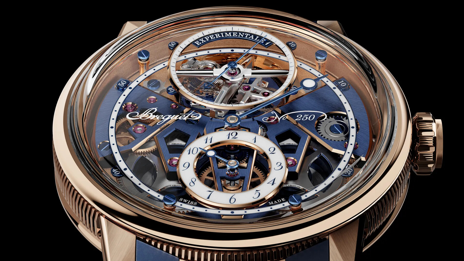

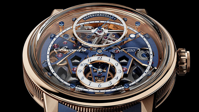

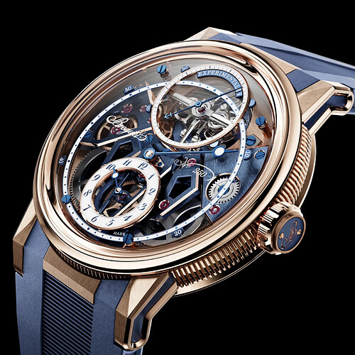

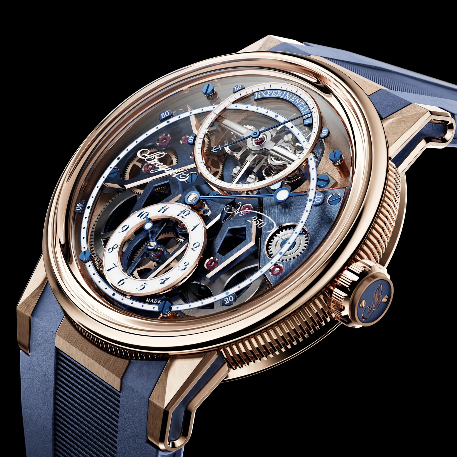

La caja mide 43,5 mm. de oro, pero no del color dorado típico ya que la marca utiliza un tono diferente al habitual de este material, algunas superficies están recubiertas de ALD en azul arenado, a juego con el tratamiento azul de varios tornillos y puentes del movimiento. Tiene tres asas, muy inclinadas para hacerlo más cómodo, la central de mayor tamaño y sus laterales son acanalados.
Esfera de zafiro transparente, El tourbillon a las 12, los anillos que rodean los segundos, los minutos y las horas son luminosos.

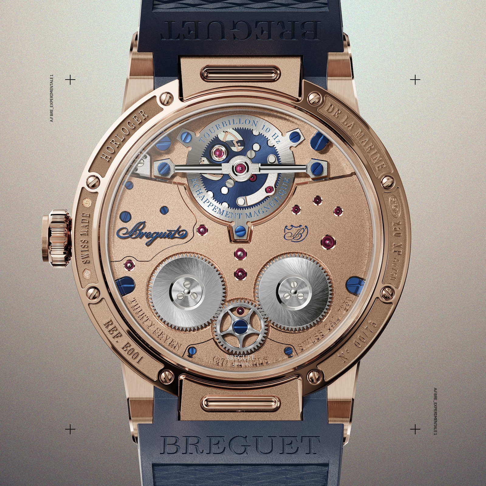

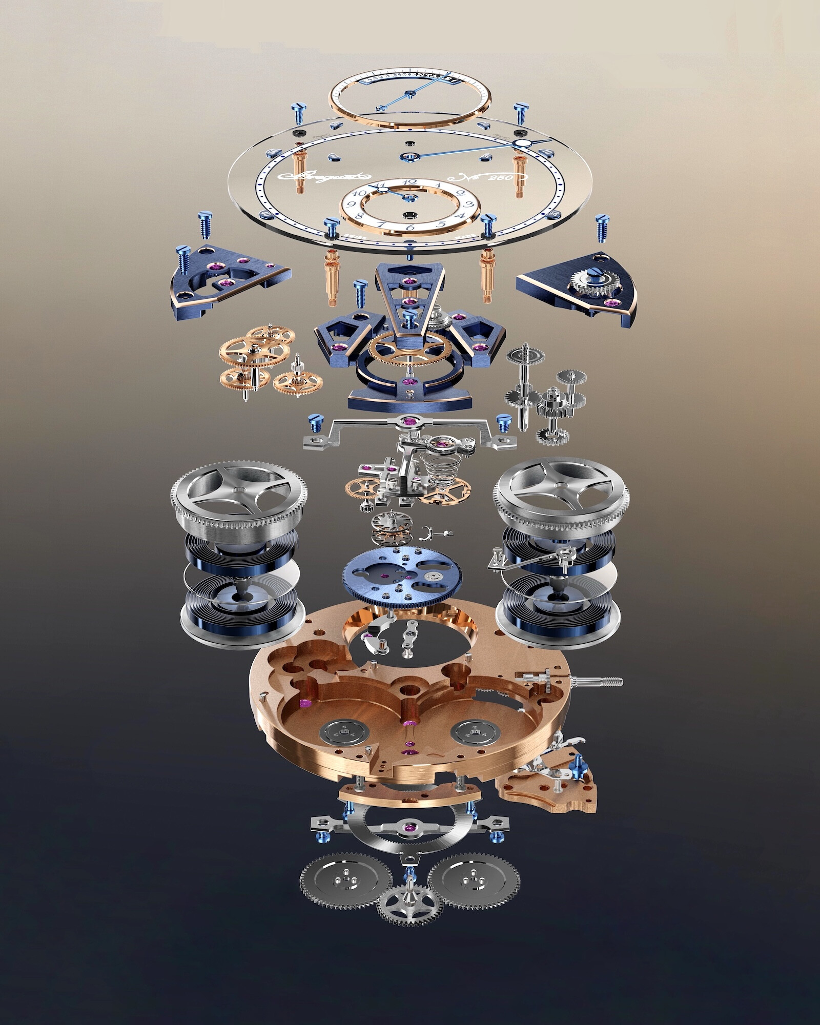

Pero lo más impresionante del reloj son las novedades que lleva su movimiento. el nuevo Calibre 7250. Primer mecanismo tourbillon de 10 Hz con escape magnético de fuerza constante.
¿Qué es lo que logra esta maravilla?
Sabemos que los problemas de este tipo de relojes son dos:
1.- Los engranajes tienen mucha fricción, lo que provoca su desgaste.
2.- Para hacer funcionar un reloj es necesario dar cuerda a un gran muelle real, que almacena energía como una pila. Como un muelle real almacena tanta energía, puede proporcionar una cantidad diferente de energía al principio y al final de una cuerda o carga.
Pues bien, El Breguet Experimentale 1 logra evitar ambas cosas gracias al uso de imanes.

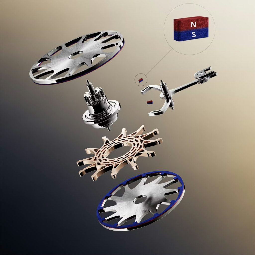

La mayoría de los relojes utilizan una simple palanca, lo que se denomina escape, en lugar de esto, el Experimentale 1 utiliza imanes para crear una oscilación similar en el movimiento. Es decir, en lugar de equipar los habituales rubíes usa imanes de samario-cobalto, que provocan que la rueda de escape se impulse por el efecto del magnetismo. Esto logra que el reloj consiga una precisión de +/- 1 s/día. Además, este sistema crea una fuerza constante, al no tener fricción ni influencia del estado de la cuerda ni del par del barrilete del muelle real.

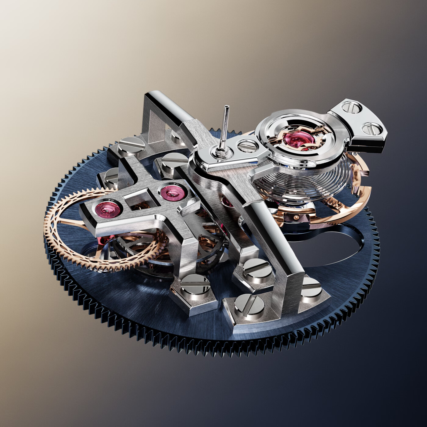

Por otro lado, comparado con la mayoría de tourbillones, que funcionan a 2,5 Hz, 3 Hz o 4 Hz, el tourbillon del Breguet Expérimentale 1 funciona a una frecuencia de 10 Hz o 72,000 alternancias/hora, es dos veces más rápido y por lo tanto más estable y preciso.

Este funciona con un sistema de escape normal. Es posible que el tic tac sea tan rápido que suene como un zumbido grave (son 20 golpes por segundo). Me pregunto cómo podrá aguantar ese ritmo, por pura fatiga de materiales.

En principio no hay rozamiento. No debería existir desgaste ni sonido.

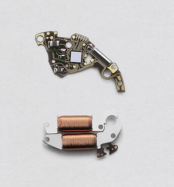

Spring Drive utiliza un sistema idéntico al de una luz de bicicleta que se enciende por pedaleo para generar energía eléctrica. Un rotor conectado al extremo del tren de engranajes actúa junto con un estator enrollado por alambre para generar energía. En un reloj Spring Drive, el rotor, o el volante, hace ocho vueltas completas cada segundo, generando una corriente eléctrica ligera.
  1. ENERGÍA ELÉCTRICA
Transmisión de una señal precisa a través de un oscilador de cristal de cuarzo
La energía eléctrica generada por el volante se utiliza para activar un oscilador de cuarzo y el IC. El oscilador de cuarzo vibra a exactamente a 32.768Hz, transmitiendo una señal de referencia precisa al IC.
  1. ENERGÍA ELECTROMAGNÉTICA
Aplicación del freno para controlar la velocidad
El IC compara la señal de referencia del oscilador de cuarzo con la velocidad de revolución del volante y aplica intermitentemente un freno magnético cuando detecta que el volante está funcionando demasiado rápido. Esta regulación del volante se transmite al tren de engranajes,

Cierto, no habrá rozamiento entre el áncora y la rueda de escape. Eso debería eliminar el tic-tac. No obstante, el áncora se va a mover 20 veces por segundo -y con ella, el muelle real. Es una masa pequeña, pero supongo que también supondrá cierta sobrecarga y mayor fatiga en el material. También tendrá su eje de sujección, que estará sometido a fricción. Imagino que han eliminado el mayor punto de fricción del reloj, porque saben perfectamente lo que hacen. Breguet siempre ha hecho “magia” tecnológica.

Llevas toda la razón. No habrá fricción en el áncora, pero el resto del mecanismo va a 2.000 por hora, la fatiga de los materiales debe estar ahí, en algún lado.

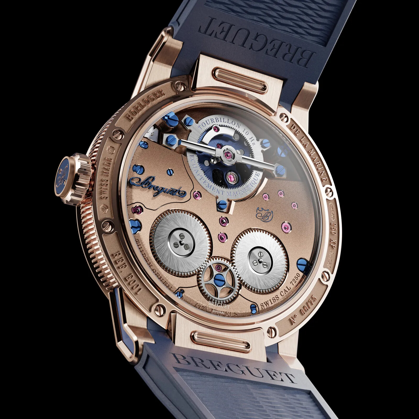

Un par de fotillos más de la propia Breguet
La verdad es que es una virguería, una pena que en el video se vea tan poco del movimiento en acción porque lo poco que se ve parece que el volante va a salir disparado. Esperemos que publiquen algún video donde se pueda ver, y ojalá escuchar, el movimiento en todo su esplendor para poder apreciar esas 20 oscilaciones por segundo.

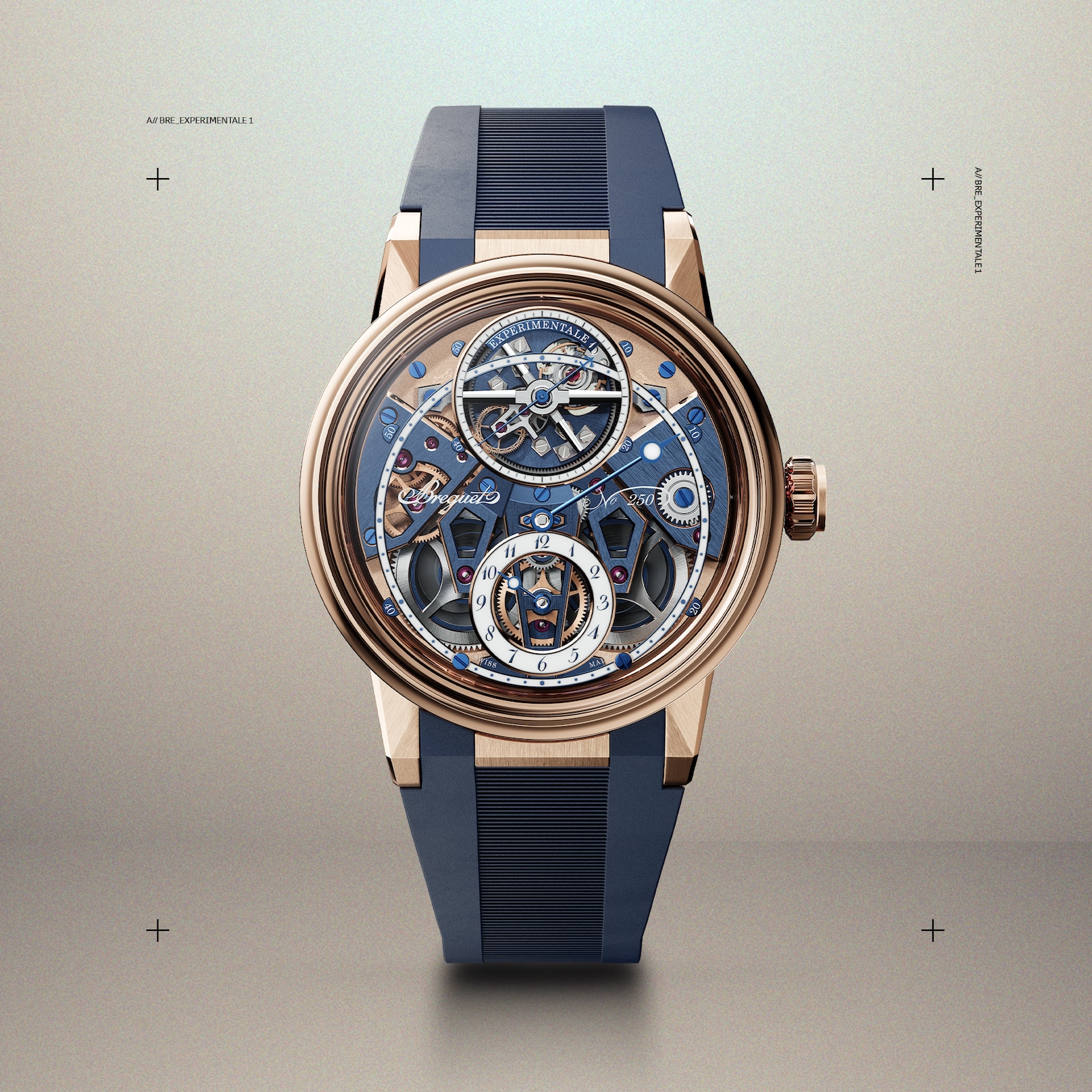

Me causa siempre la misma impresión cuando veo este tipo de relojes. Mucha floritura, pero luego en lo más elemental, que es ver la hora, son un desastre.
Entiendo que son piezas pensadas para exhibir el calibre, si la solución se normaliza saldrán relojes más legibles. Opinión personal y rebatible, como siempre.
Gracias a @RubenG por traer la noticia, muy llamativa
Yo también soy de los que ponen por delante de todo la buena legibilidad de la hora, muy comprometida en esta clase de relojes. Pero en este caso, al ser un regulador y la minutera grande, se suaviza la dificultad para ver la hora con respecto a otros que la muestran en esferitas de 10 mm o menos.
