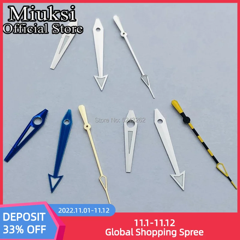

Hola holita. Hoy como era fiesta y no tenía ningún recado que hacer, pensé que podría ser un buen momento para cambiar una aguja de un mod que hice hace tiempo. Un flieger moderno que se da un aire a un Sinn 857
El caso es que nunca quedé muy satisfecho con esa segundera naranja. No le quedaba mal, pero tampoco bien.
Tenía guardada una a franjas amarilla y negra que a mí juicio podría encajar por colores y además añadiendo temática aeronáutica. A mi está aguja me recuerda a la hélice de un bf109
Así que me puse al tema
Tuve que cortar un poco de la punta de la aguja porque pegaba en la pared de la caja😓
Pero bueno por lo demás funciona.
Ahora se ve algo mejor que la otra, que era negra y sobre fondo negro pues no se veía a excepción de la punta.
De momento queda así.
Tiene un lumen bastante bueno

Antes me preguntó Choznillo por el díal. Voy a poner la lista de piezas por si le interesa a alguien.
La segundera
Caja
https://a.aliexpress.com/_Evow1M1
Las otras agujas
Ojo que estas agujas tienen aduanas. Y encima me confundí al pedirlas y las pedí para Vostok :confounded:
