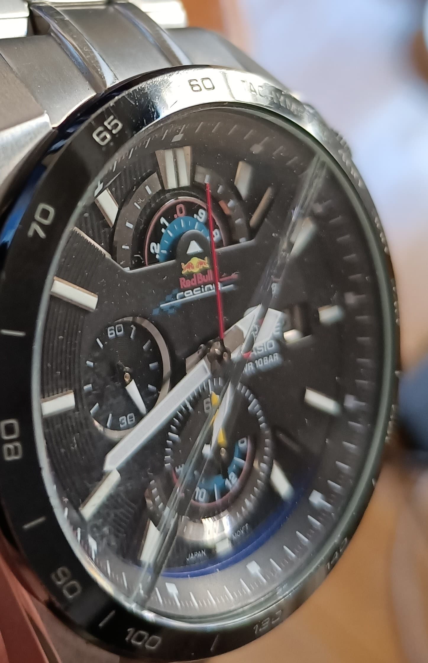

Hola,
Tengo un Casio Edifice con el cristal roto que me gustaría arreglar. No sé si sabríais si sería posible y cómo cuánto podría costar el cambio. Si supieseis algún relojero en Madrid que lo pudiera hacer… También tiene las marcas de los minutos que no coinciden por lo que me gustaría arreglarlo también.

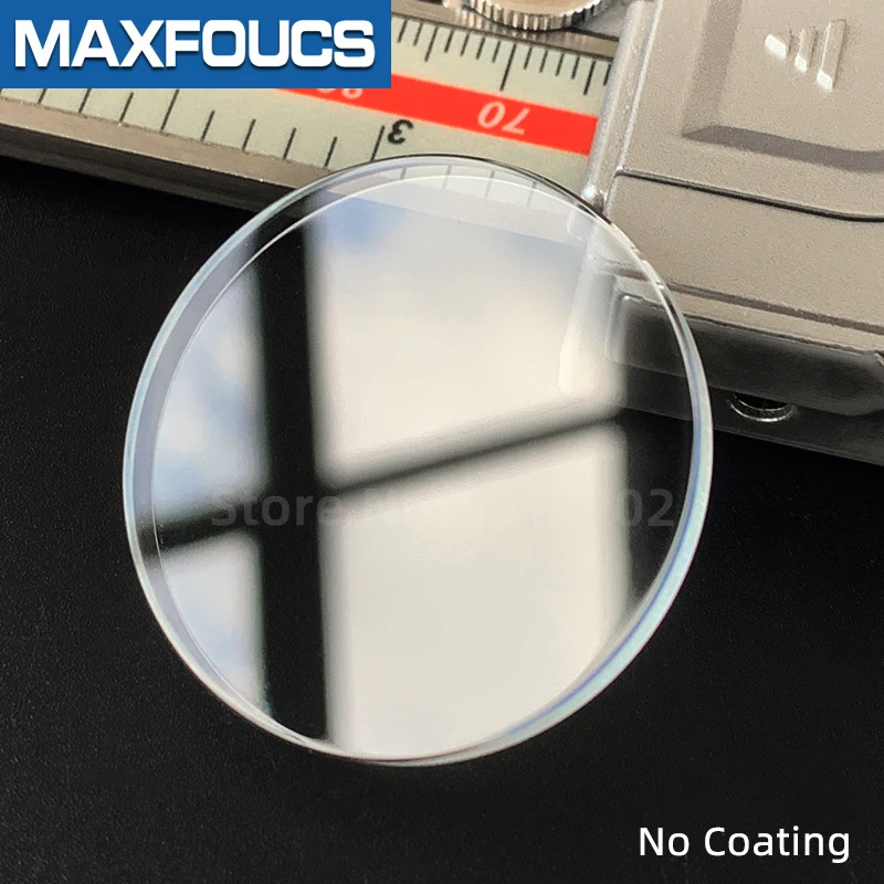

En AliExpress puedes encontrar el cristal mineral compatible con tu modelo por unos 10€…o un zafiro con AR por unos 18€.
Si te atreves a hacerlo tú mismo hay kits para sacar y meter los cristales y los biseles por unos 10€, si no pues lo que te cobre el relojero por unos 15 min. de mano de obra.

De nada, me alegro haberte servido de ayuda…yo te animaría a qué le pongas un zafiro, ganaría bastante presencia en reloj :wink:

No he visto cristal de zafiro para el EFR-520 en Aliexpress. Pero uno de los vendedores que tiene cristales de zafiro para diferentes modelos de Casio Edifice dice que si el modelo no está en la lista que se le contacte para que lo añada.
Le he escrito a ver si lo puede añadir para el EFR-520. Cuando me diga algo te comento por aquí.
Gracias compañero
He visto que también vale para el EQS-500, que es el que tengo yo, me lo guardo otra el mío también tiene roto el cristal. Muchas gracias.
Pregunté al vendedor si tenía el cristal de zafiro para el modelo EFR-520 y me comentó unos días después que sí, que tenía que comprarlo como “others” ya que el EFR-520 no está en la lista del anuncio. Imagino que luego habrá que enviar un correo al vendedor solicitando el modelo o que él preguntará.
