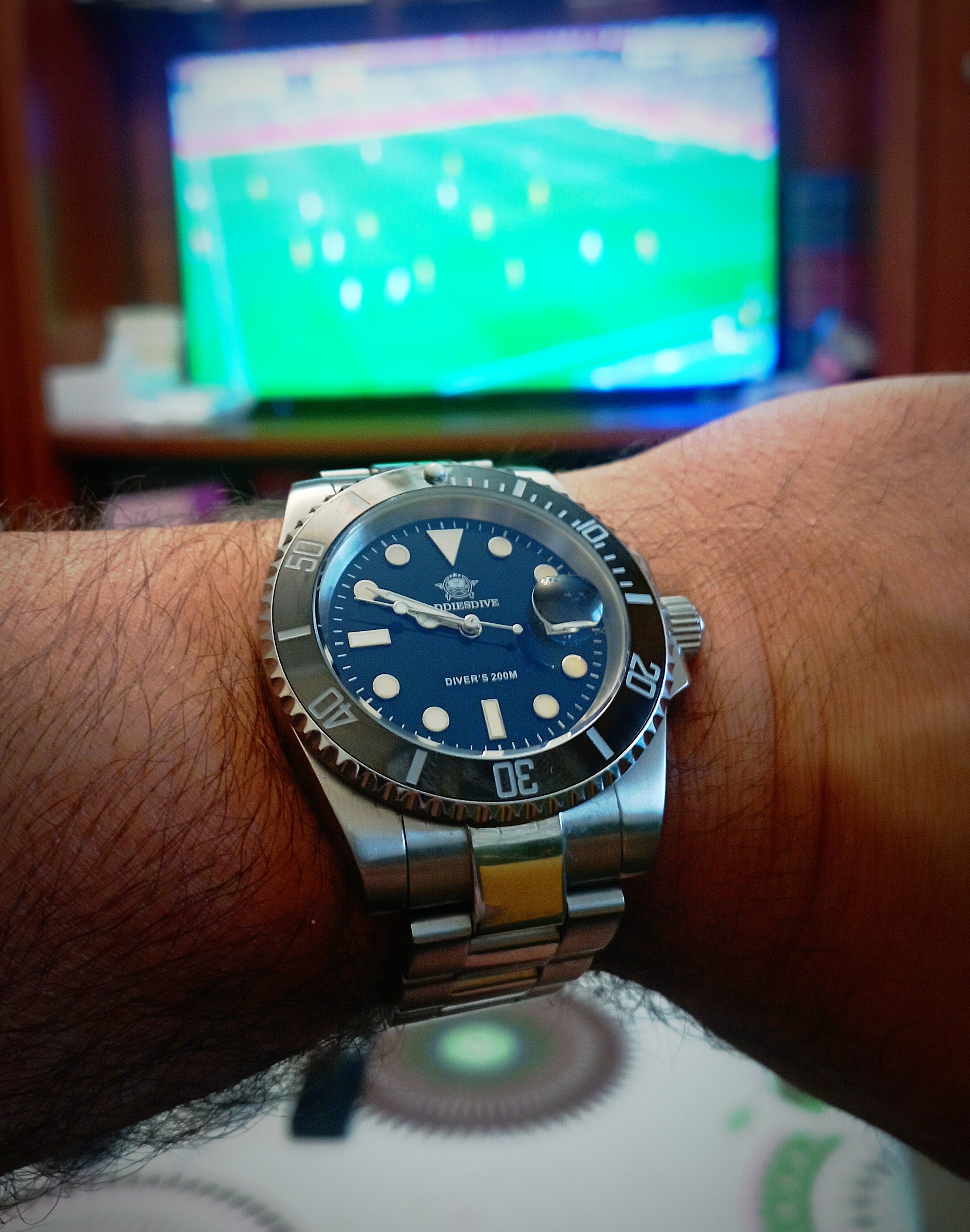

Ayer me llego un inserto ceramico negro para el Addiesdive MY H3 2QZ (ole el nombre del relojito…) dado que la combinación tipo Kermit tambien ceramico no me acababa de enamorar…
Material necesario
  • Inserto al gusto y cinta de doble cara (suele venir con el inserto)
  • Recipiente no muy alto
  • Acetona pura
  • 5-10 minutos a remojo en la acetona dependiendo de la resistencia de la cinta de doble cara de origen

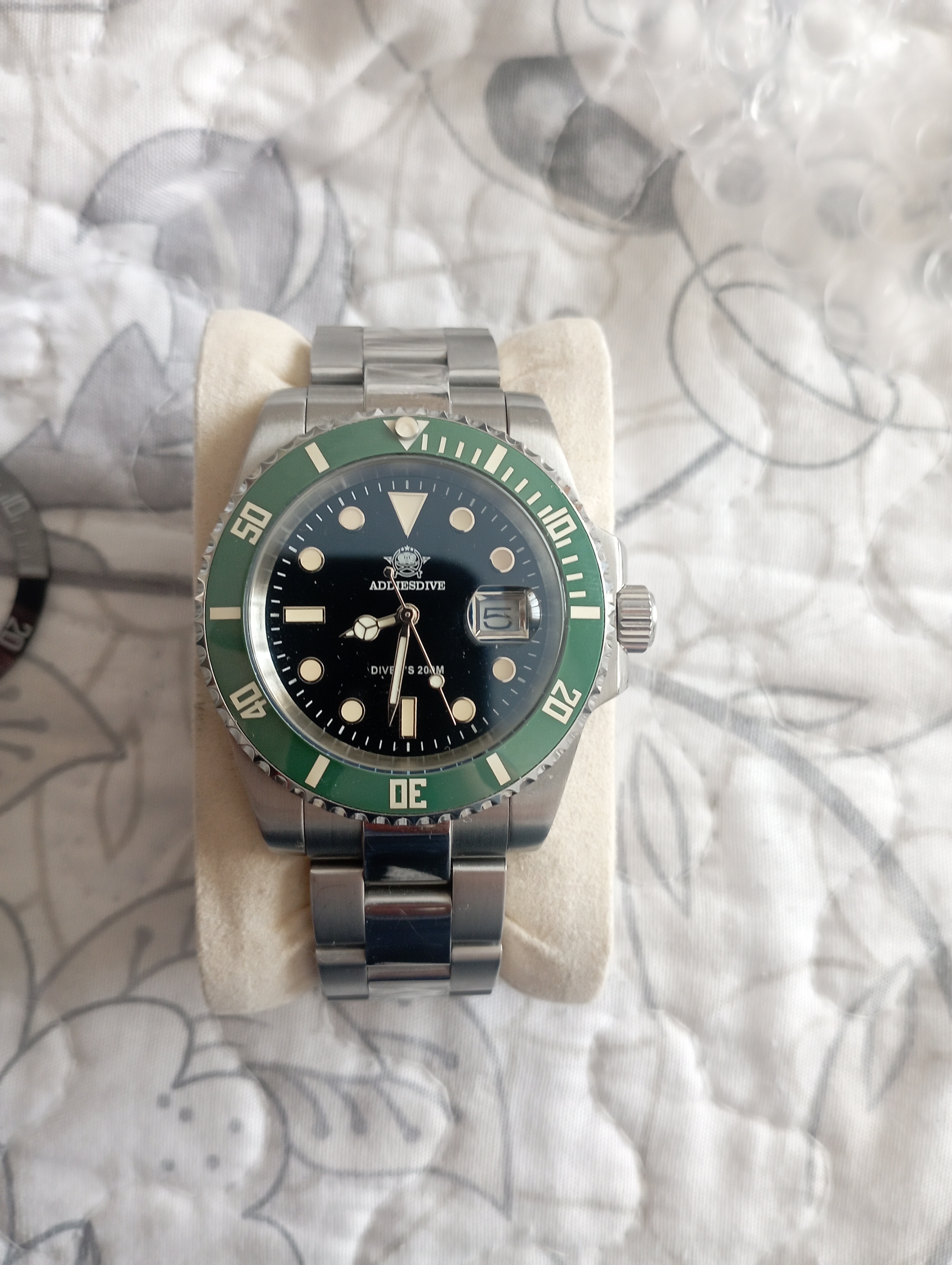

El antes del reloj:
Con el bisel superpuesto

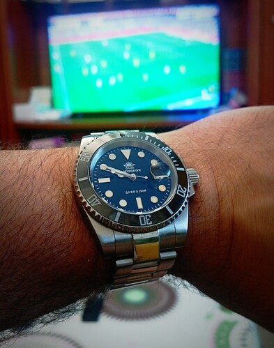

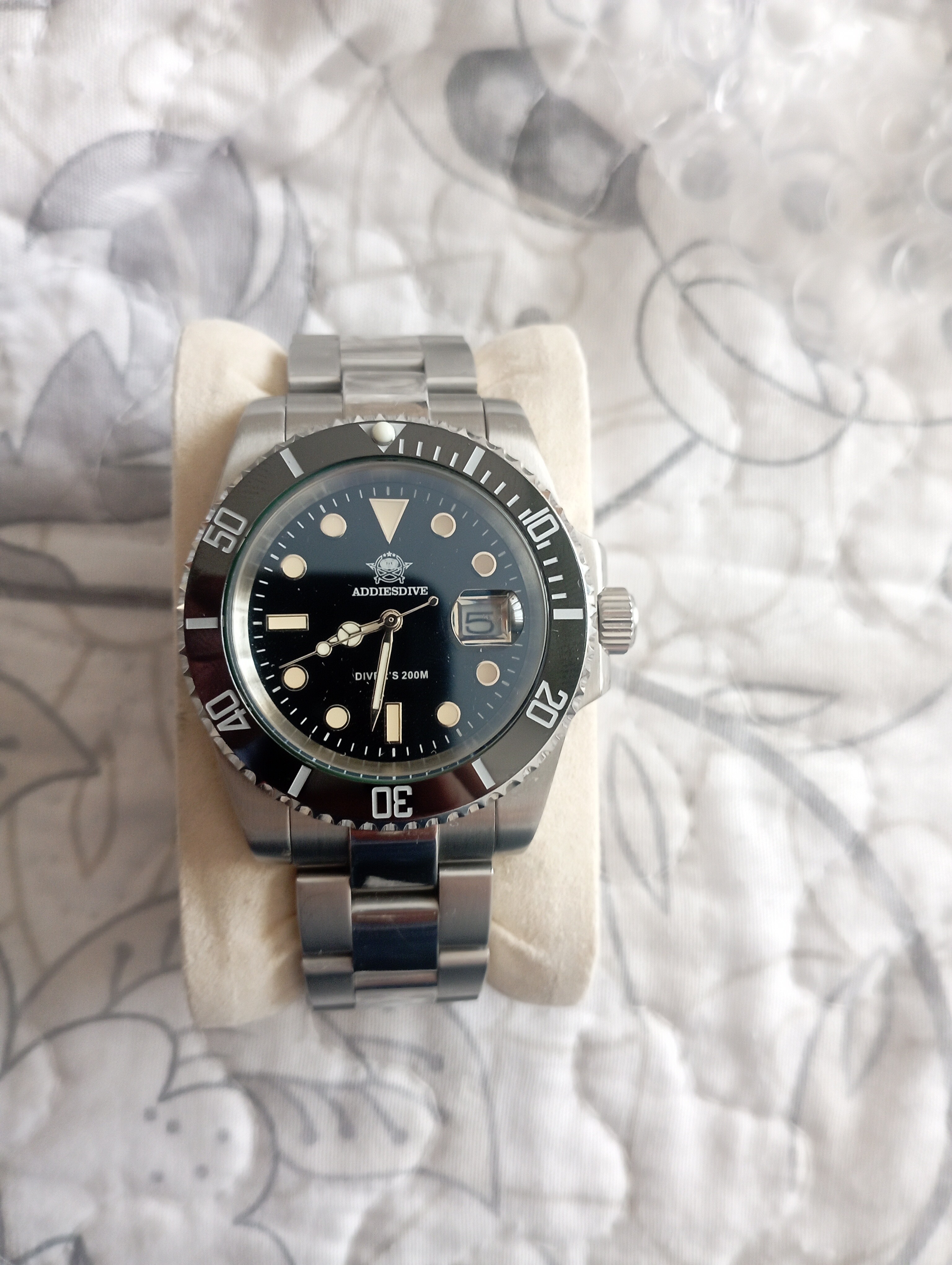

y el resultado final:
y ahora si, el reloj me gusta un 200% más
El procedimiento es sencillo en el recipiente ponemos la acetona necesaria para que cubra el inserto y pasados los 5-10 minutos de rigor giramos el inserto con la yema del dedo en sentido antihorario hasta que vaya solo y dando la vuelta al reloj, se cae solo.
Después limpiamos bien con agua jabonosa todos los restos y ponemos la cinta de doble cara que viene con el nuevo inserto, situamos el inserto bien centradito (por el toc mas que nada) et Voila!! tenemos un reloj al gusto de consumidor
Yo el recipiente que utilice es una tapa de un bote de plastico del Mercadona y la acetona pura del mismo distribuidor (Sr Roig paga la promo!!)
Video de youtube con el proceso (solo que este buen hombre lo pinza el inserto):
Inserto utilizado marca Dwayne Campbell 38mm*30.6mm:

Gracias por compartir tu pequeño bricolaje. Y recuerda, lo importante es que te guste a ti.
