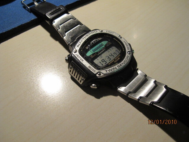

Hace unos días recibí el soplo de que en una tienda había un Casio DW-6100 sin pila sin caja sin papeles por 24 euros.
Y para la tienda me fui, y cuando llegue allí estaba en el escaparate esperándome:) , el caso es que me lo lleve por 20 eurillos:D .
Y aquí esta el elemento en cuestión, Casio G-Shock DW-6100.

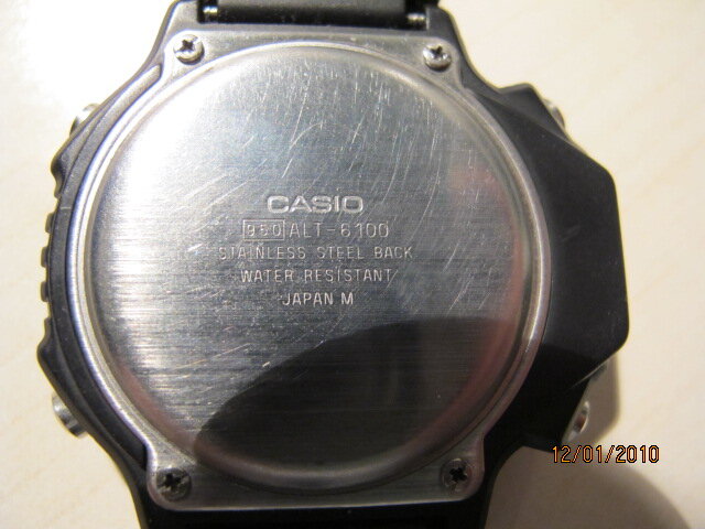

La trasera, preparado para el cambio.

Herramientas necesarias para el cambio: destornillador estrella del numero 0, pinzas y un alfiler.
http://img693.imageshack.us/img693/9615/49233146.jpg
http://img693.imageshack.us/img693/49233146.jpg/1/w640.png
Sacando los tornillos con mucho cuidado para que no se resbale el destornillador.
Y una vez sacados todos los tornillos con cuidado retirar la tapa vigilando de no perder el muelle, si no quedara mudo.

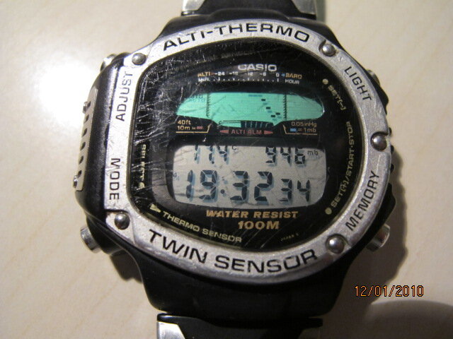

Antes de cerrar la tapa trasera comprobar que funcione correctamente.
http://img515.imageshack.us/img515/8150/23148726.jpg
http://img515.imageshack.us/img515/23148726.jpg/1/w640.png

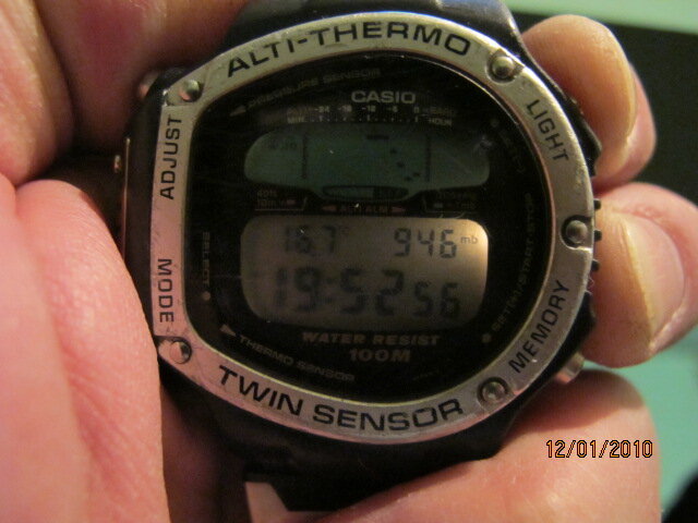

Y al ponerlo en hora sorpresa, el año 1990.
http://img63.imageshack.us/img63/1197/22801346.jpg
http://img63.imageshack.us/img63/22801346.jpg/1/w640.png
Después de ponerlo en hora e introducir latitud y longitud, tiene una función que indica la hora de salida y puesta del sol.
http://img94.imageshack.us/img94/7894/98447255.jpg
http://img94.imageshack.us/img94/98447255.jpg/1/w640.png
Y algo que me gusta sobre todo la iluminación por bombilla como los primeros G:inlove: .
http://img63.imageshack.us/img63/976/145cw.jpg
http://img63.imageshack.us/img63/145cw.jpg/1/w640.png
