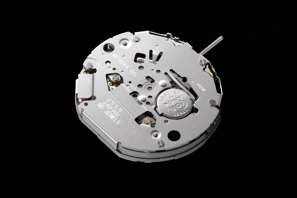

Siendo un crono debe de corresponderle la SR927W ó a SR920W.
La máquina estoy casi seguro que sería una Miyota JS50 por la disposición de esferas.
Si lo es, la pila se ve bien en la foto del fabricante, una SR621SW.
Edito y añado:
Por lo que comentan en ésta página, efectivamente lo sería.
