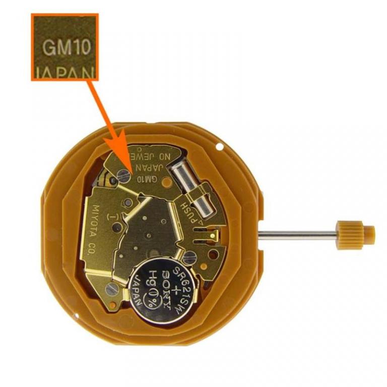

hola a todos, me cobran 32 euriazos por el cambio de pila en un viceroy con mecanismo MIYOTA GM-10, lo he desmontado y veo que la pila esta como engarzada a dos piacas las cuales estan ancladas por dos tornillos. seria posible su sustitucion sin problemas?. aparte del tiempo que me tandan en mandar el reloj (de 15 dias a un mes)
estan esos 32€ que me vendrian de perlas. un saludo.

Miyota gm10.
