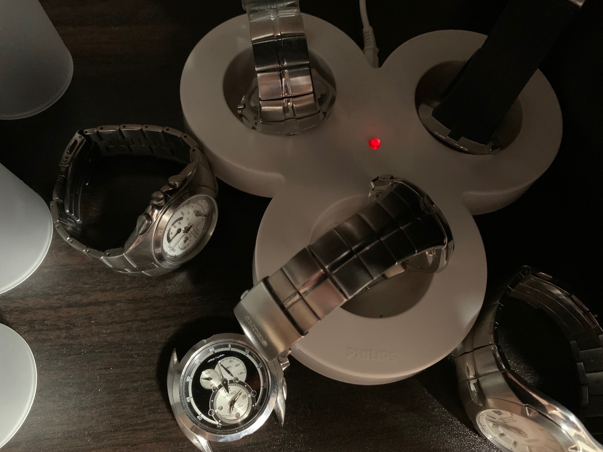

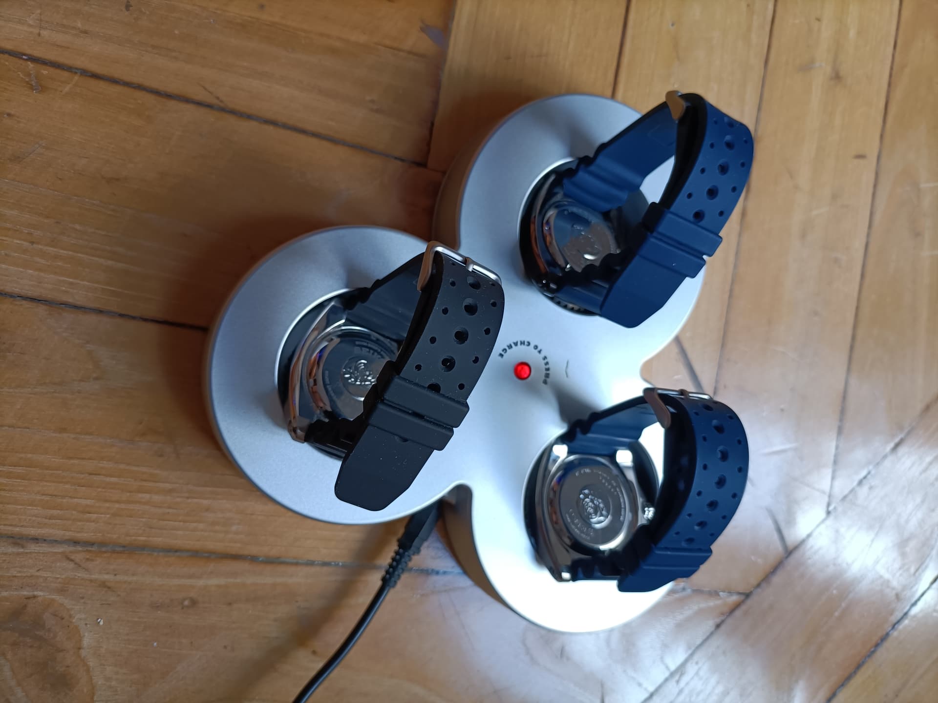

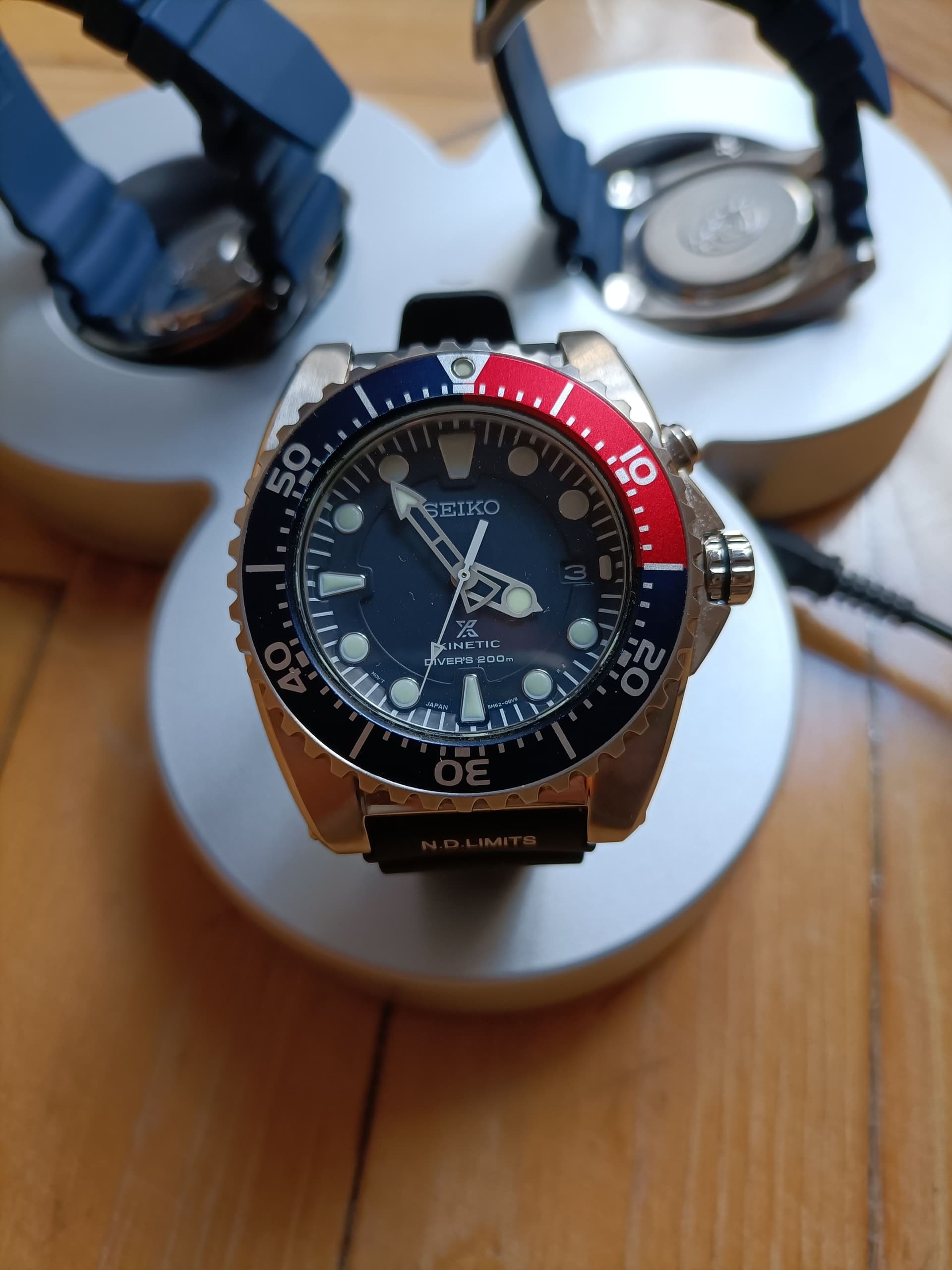

Yo solucioné ese problema hace tiempo con una base cargadora de velas Philips. No es una solución precisamente económica, pero es mejor opción que el cargador oficial y carga más de uno a la vez. En mi caso tengo un cargador triple, pero creo que también los hay dobles. Echale un ojo a Wallapop, porque las baterías de la velas se vician con facilidad y la gente pasa de comprarlas sueltas, así que el cargador puede ser carne de wallapop.

Si tienes más de un centenar de relojes y seis de ellos son Kinetic, te aseguro que no les das el suficiente uso como para que el acumulador se mantenga como debe y el cambio no es precisamente barato, incluso haciéndolo tú mismo.
He mirado en Wallapop y tienes un juego como el mío por 15€; si funciona bien, no encontrarás nada más barato.
Gracias AmoryBlaine y vaya bellezones tienes en tu cargado.

He probado con los cargadores de cepillo de dientes y no hay forma.
Ayer me llegó el cargador de Philips y los relojes me siguen sin cargar.
¿Los colocas en la base de alguna forma determinada para que carguen?
No sé si será por el modelo (5M62) de reloj que tengo, ya que los tres Kinetic que tengo son el mismo modelo en diferentes colores e igual éste no carga. No sé…
Siempre los coloco de la misma forma y cargan bien, pero no son el mismo modelo que muestras. Los míos son los Arctura Kinetic cronógrafo. Puedes buscar la foto del cargador oficial de Seiko y ver qué posición de carga tiene el tuyo, para ver cómo sería más fácil cargar.
Lo he mirado pero lo único que parece se puede ver es que carga boca abajo, a través de la esfera. Lo he intentado con los diferentes cargadores: dientes, velas, pero no hay forma. El caso es que a otros sí les ha funcionado con el mismo modelo (5M62).

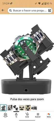

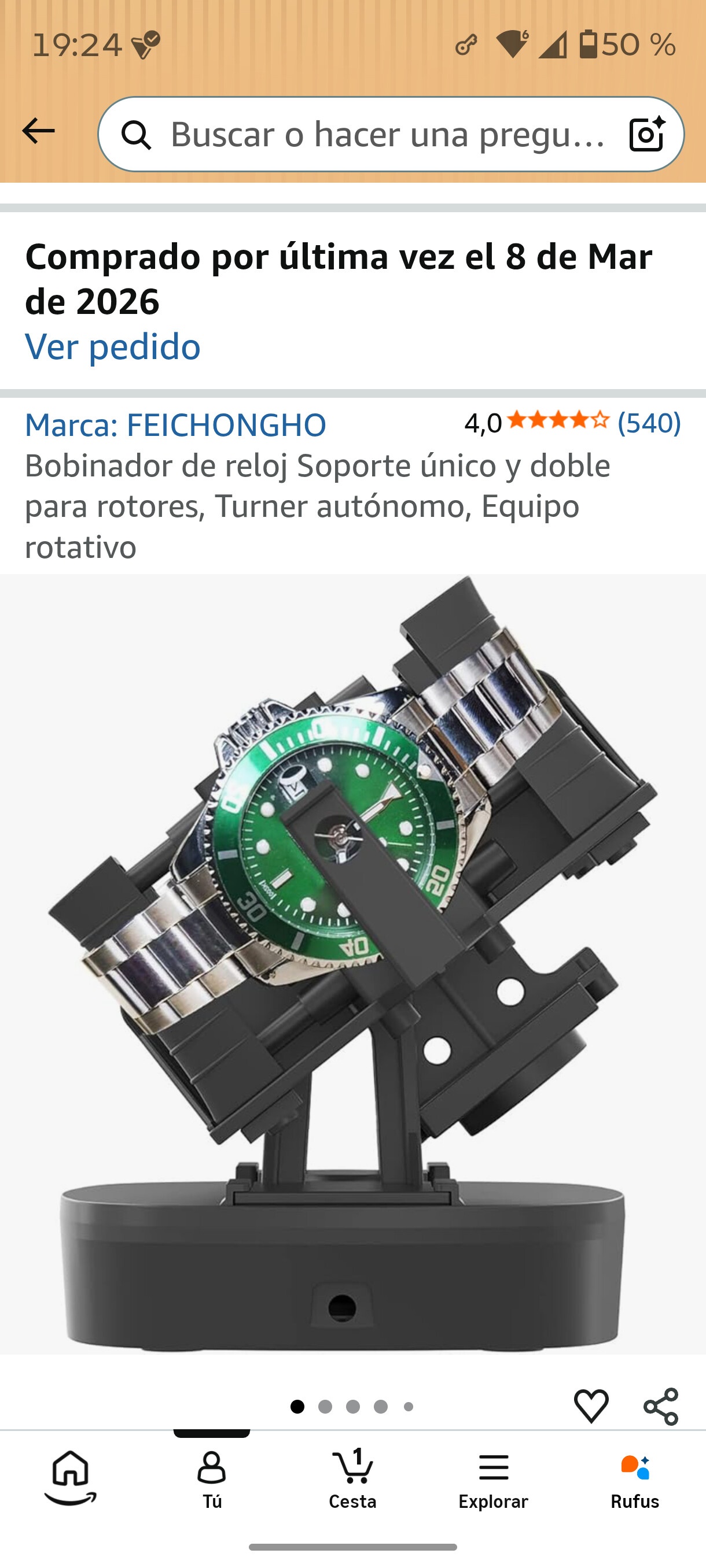

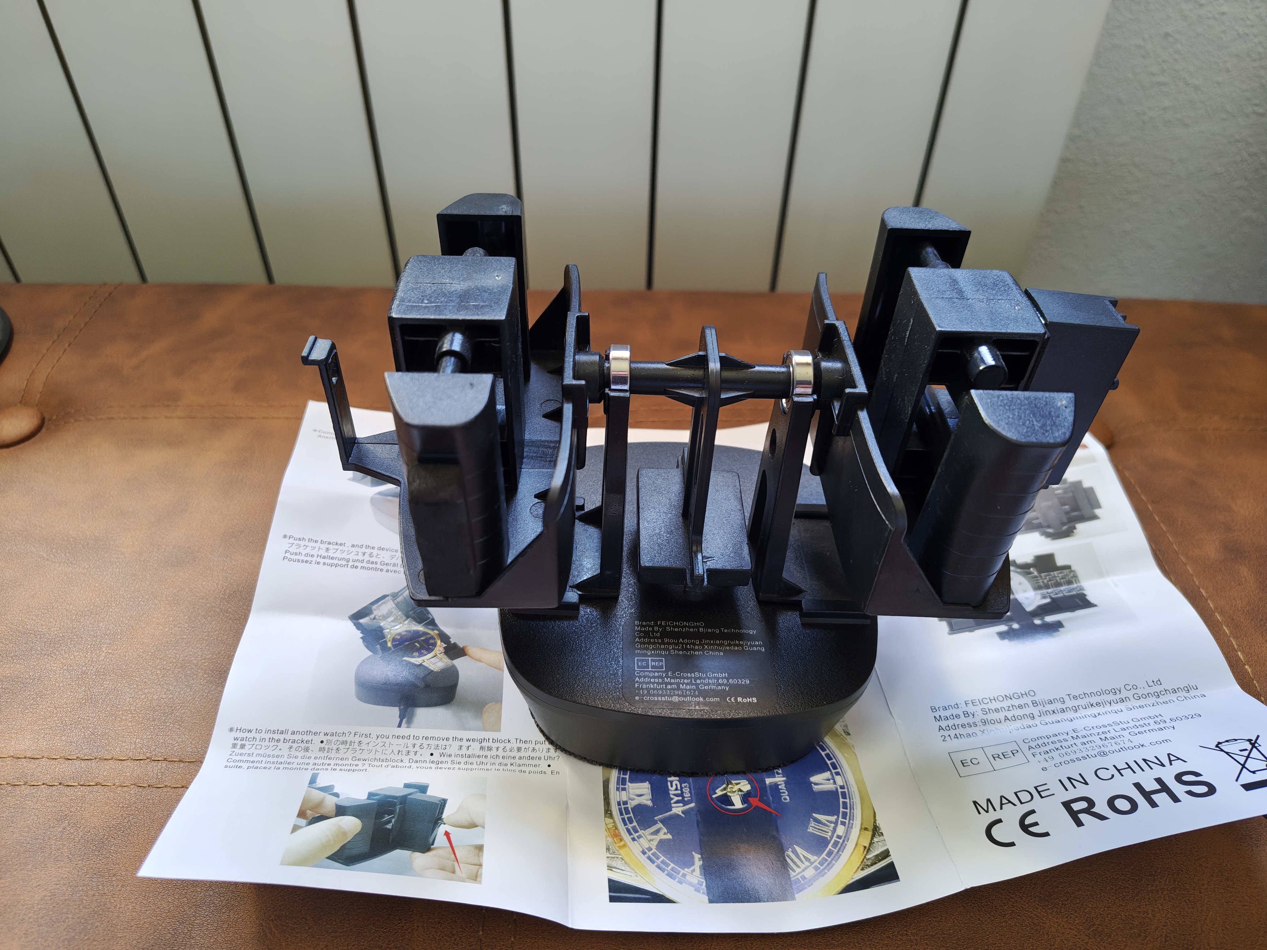

Tras haber probado todos los trucos, y no conseguir cargar mi seiko kinetic, me toco cambio de acumulador.
Tras mucho rebuscar encontré esto.
Y funciona y es barato.
Puede cargar hasta 2 relojes.
con uno va con contrapeso, y he de decir que aalmio le mantiene y recarga en 2a 4 horas.
Para mantener la oscilación, va con cable USB.
Ojo, los baratos chinos verticales, les probé y NO funcionan . Se vuelcan por el peso del reloj o no dan rotación rápida.
Comparto enlace por si a alguno le interesa.
si no se puede, me lo borráis sin problema.
FEICHONGHO Bobinador de reloj Soporte único y doble para rotores, Turner autónomo, Equipo rotativo Amazon.es
Muchas gracias, yo lo acabo de comprar. Ya te diré qué tal me va.

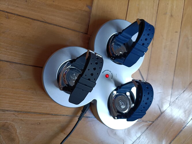

En mi caso lo mejor que me ha ido el carga lamparas creo que es de Philips carga 3 a la vez, antes usaba el cargador del cepillo eléctrico pero es bastante más cómodo el de las lámparas, en su dia probé con un winder y no pillaba carga se meneaba demasiado despacio
