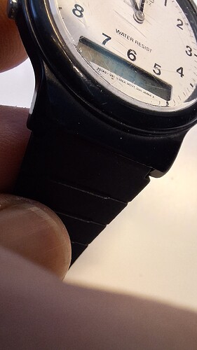

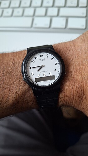

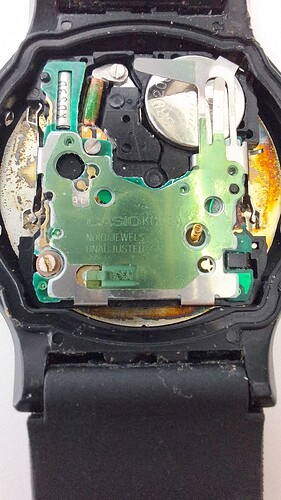

Buenas tardes, a ver si alguien esta familiarizado con el modulo de este reloj.
Monta un modulo 308 y el problema que tiene es que he puesto dos pilas ya y con una funciono algo, pero con la segunda nada. ¿Alguna idea? ¿Como se puede hacer el reset?

Hola amigo
Las pilas has comprobado que tengan el voltaje correcto?
Para hacer el reset tienes que puentear el puntito dorado donde pone AC con la parte de arriba de la pila. Con un clip lo haces fácil

Pues me temo que esta averiado, porque apenas se ve el digital y el analogico no avanza nada.
