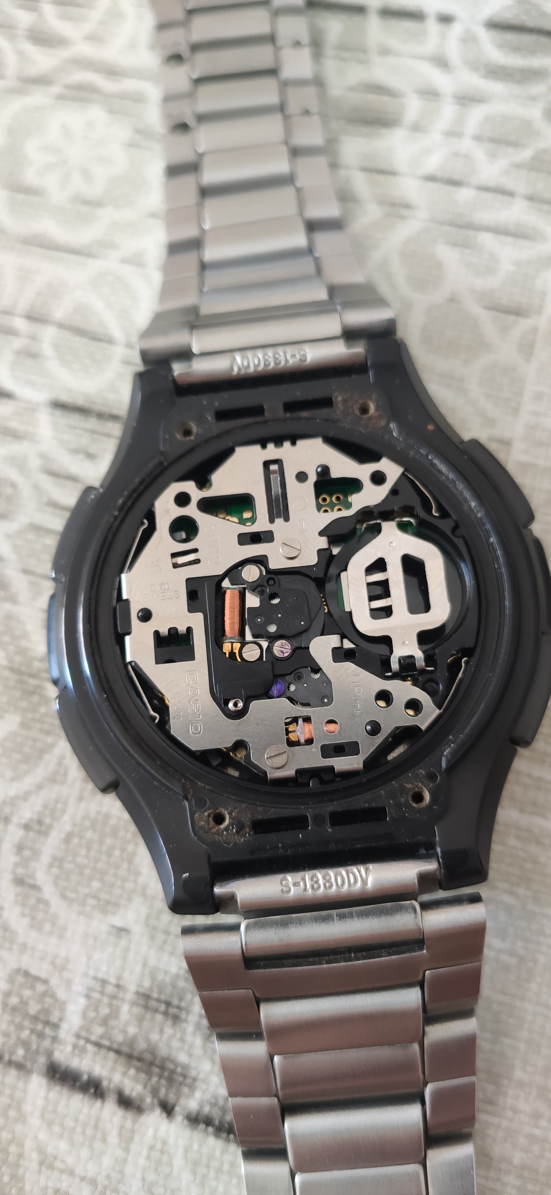

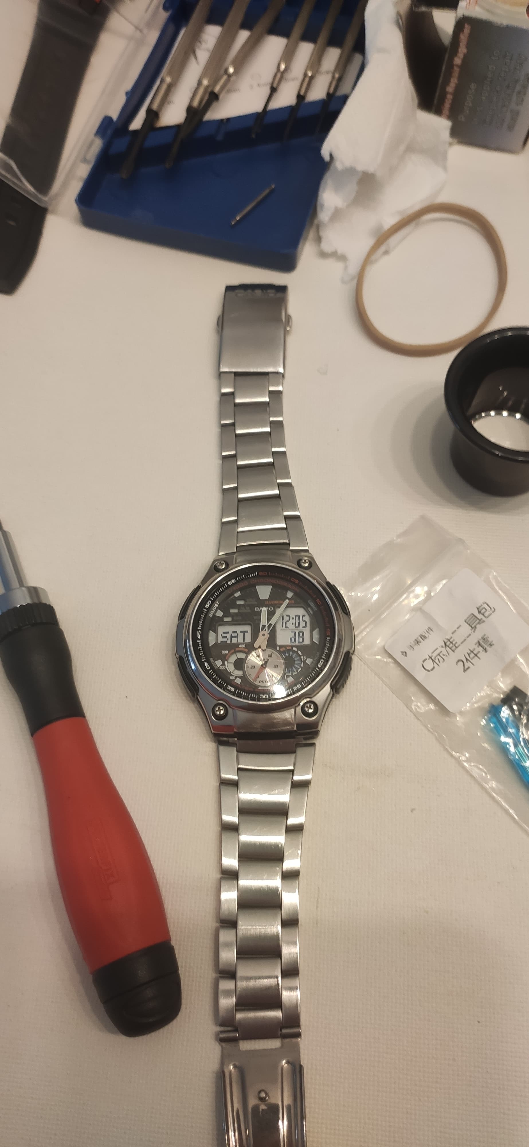

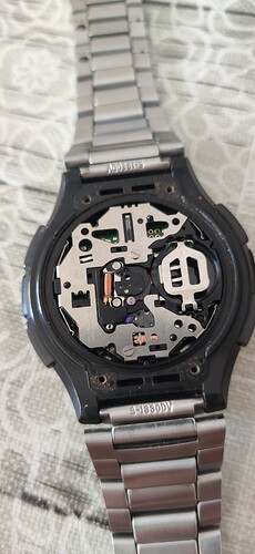

Hola a todo el foro ,el otro día en la playa vi que se empezaba a poner nublado el cristal de un Casio que le tengo cierto cariño.
Imagino que el último cambio de pila no fue cuidadoso al cerrar la trasera.
Lo abrí y no tenía nada de agua de todas formas lo puse al sol con la tapa abierta y lo he tenido unos días en arroz.
Y la cuestión es que le pongo pila nueva hago el reset correspondiente y funciona un día o dos, pero pasado ese tiempo empiezan a verse con dificultad los dígitos.
No es extraño que al principio vaya bien y luego empieza a fallar.
Gracias al foro por su ayuda.
Hola,después de varios días puesto al sol a ratos esta mañana he probado y de momento funciona bien,imagino que no sería mucha la humedad que entro.
Gracias al foro por el espacio se puede cerrar si lo admins lo creen oportuno.
Yo que tú lo llevaría a un relojero de confianza, a que desmontase el calibre (veo que es un cuarzo mecánico) y lo lubricase bien lubricado. Luego, miraría si es posible o no hacerle hermetismo. Si tiene más de diez años, olvida el hermetismo y mantenlo lejos del agua. Al fin y al cabo, las cajas acaban por deformarse. Toda deformación implica que el hermetismo se vuelve más complejo.
