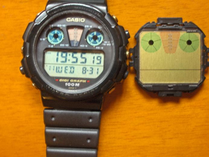

el DGW30 ha vuelto de entre los muertos :slight_smile: gracias al serv técnico (RESAT):
  • lo mejor: han sido bastante rápicos y no demasiado caros (15€ por el CD+junta+hermetismo)
-lo peor: el LCD que han colocado no es exactamente igual que el de origen, sino algo más claro. el fondo no tienen ese color dorado-aceite de oliva tan carcterísitico
Para ilustrar esto último toma prestada una foto de Clavo Cruz (espero que no te importe):
http://img713.imageshack.us/img713/6570/dscn4178y.jpg
La nueva pantalla es igual o muy parecida a la del DGW30 NOS de Clavo Cruz, mientras que la vieja era más parecida al más trillado.
¿Se fabrico el DGW30 con varias pantallas con diferentes fondos?¿o simplemente han colocado la de un DGW30-7v o DGW-300?
Aunque con la foto prestada de Clavo Cruz quedaba claro, me ha parecido mal no subir un foto propia después de la ayuda que me habeis prestado. Ahí va:
http://www.hablemosderelojes.com/forum/attachment.php?attachmentid=14105&d=1314813626
Me alegro mucho compañero que al final volviera a la vida este reloj…
El tema del LCD se que los primeros tenian ese color caracteristico no se si por que salian asi de fabrica o por el que con el tiempo el film polarizado adquiria ese color…

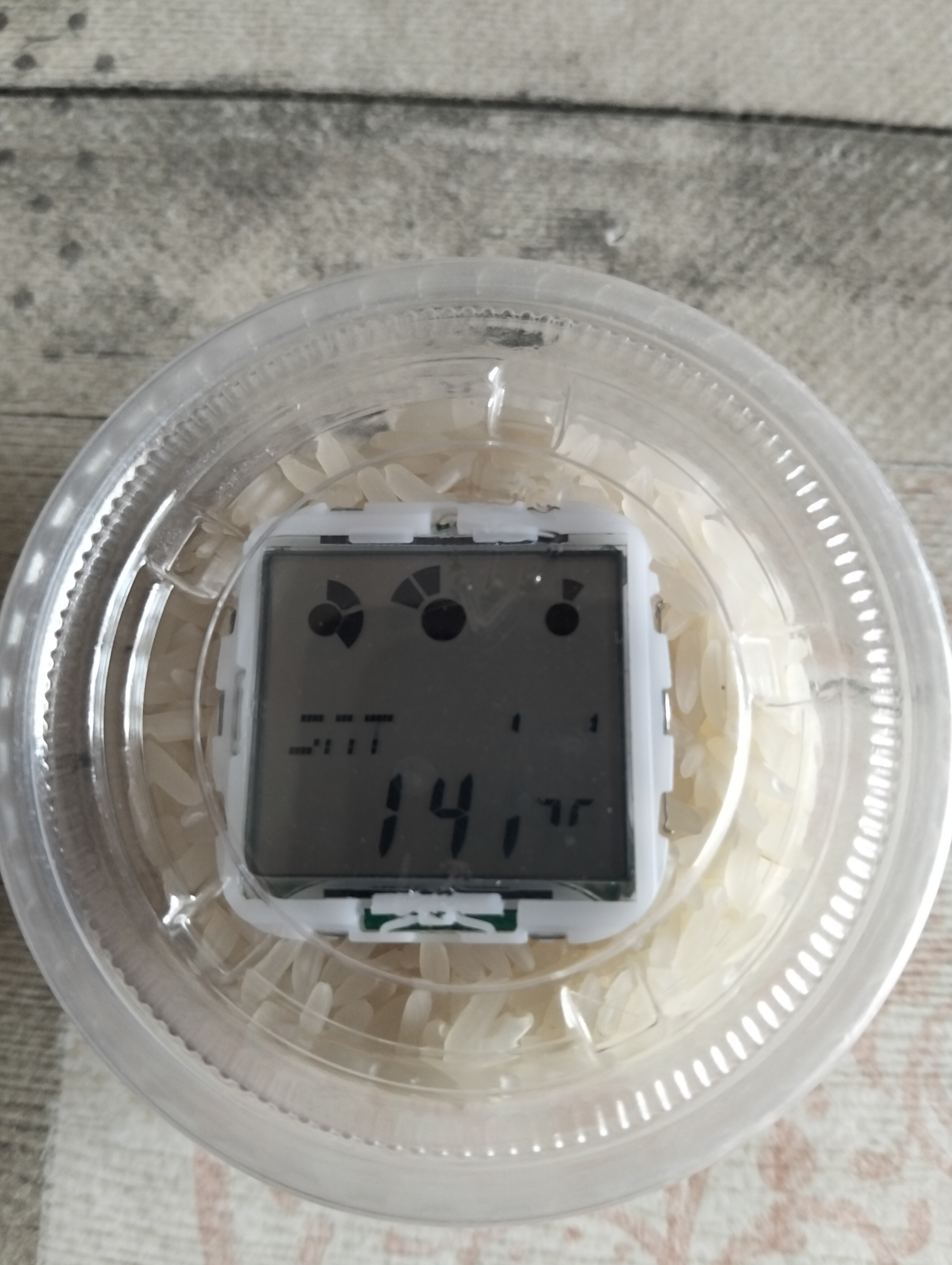

Hola.
A mí me a pasado algo parecido con mi Ae 1300wh.
Ayer después de la ducha lo colgué para secar y por la noche cuando me lo fuy a poner vi que el LCD estaba con los número mal.
Lo he abierto y he probado con otro módulo de otro reloj igual y el módulo va perfecto asique el módulo lo descarto.
Al abrirlo a simple vista no se veía humedad en la caja.
Lo he reseteado varias veces y sigue igual.
A alguien le a pasado algo parecido??,
Que podría ser al haber descartado el módulo??.
