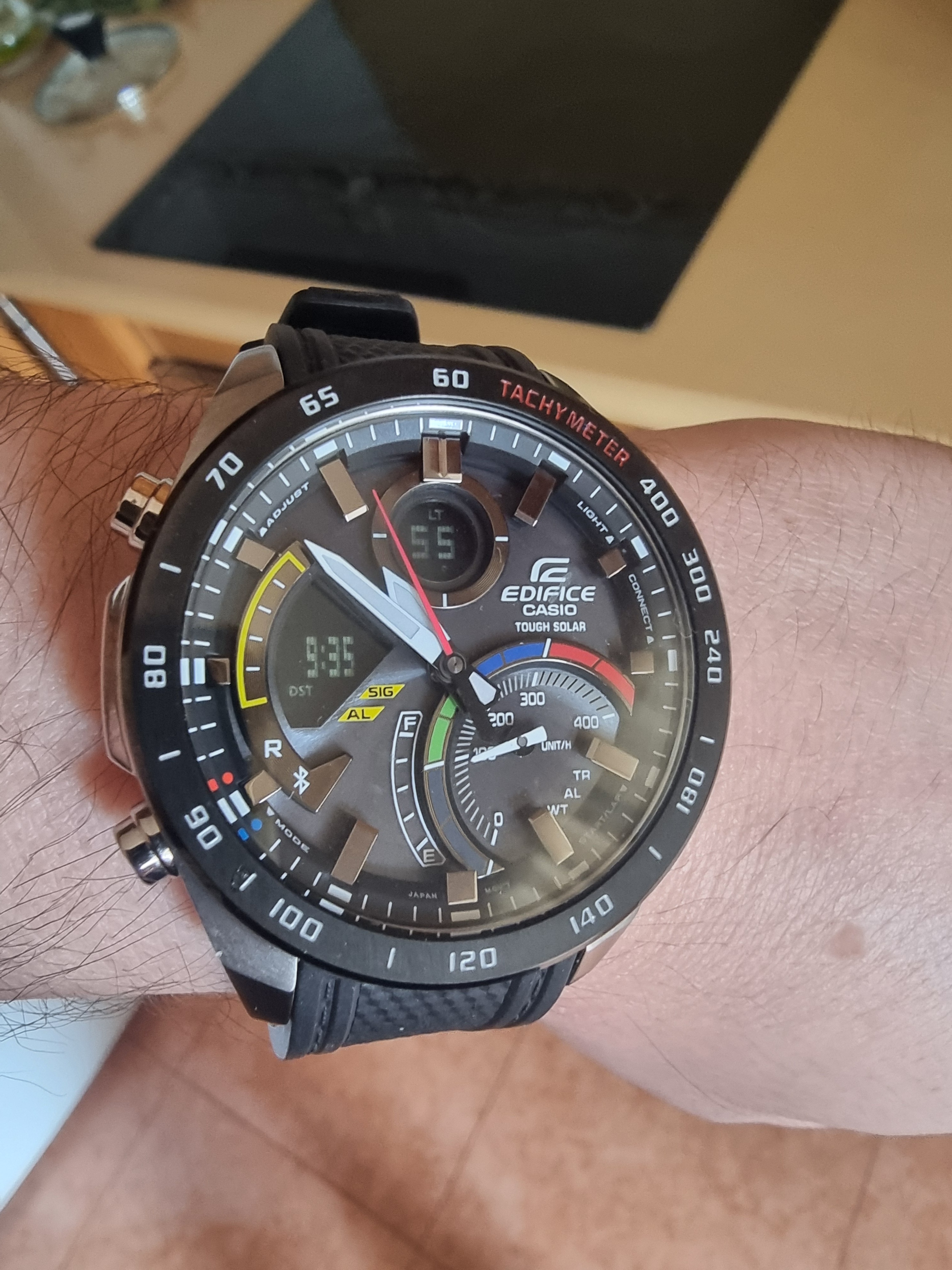

Buenas noches gente,a ver si me echais un cable porque estoy preocupado,tengo este reloj entre otros y como no suelo ponerme todos pues este lo tenia descuidado,el caso es que mañana iba a ponermelo y me conecte a la aplicación para ponerlo en hora ya que tenia la hora anterior por el cambio de hora… pues el indicador de batería esta al mínimo o sea sale un palito,me puse a ponerlo en hora y no conseguia dejarlo bien,total que al final con tantos intentos veo qué finalmente esta correcta la hora en DIGITAL pero las manecillas no iban a la par con la digital,luego me voy al apartado de las manecillas en manual y cuando lo hago y acepto nunca se refleja lo qué pongo,es decir,si pongo las 21:45 y acepto de repente me pone las 21:38 como que no hace la función… resumiendo que le doy actualizar hora automática y no hace nada el reloj (las manecillas no se mueven) mi pregunta es,se me a dañado? O simplemente mañana lo dejo expuesto al sol para que la batería se cargue y una vez vuelva a la aplicación y le de a la hora automática al fin funcione esas manecillas justo a la par con la hora digital? Espero que se me entienda con la explicación que he dado,gracias!

A mi nunca me a pasado hasta que pasa… eso voy hacer,voy a dejarlo unas horas al sol a ver si el indicador de batería sube y me deja hacer la función y se mueven las manecillas a la misma hora exacta de la digital… mi reloj es el que tiene los colores de un volante de la f1,te paso foto y veras el descontrol de las manecillas
Pd:lo llevo puesto ahora y ya me subio un palito mas la bateria,me voy a la app y vuelvo hacer lo de la hora automática y las manecillas no se ponen a la misma hora,no hacen nada… podrias hacerme el favor de comprobarlo tu y decirme los pasos a seguir? Porqué ya no se ni como hacerlo,gracias!
Es posible que necesites realinear las agujas, en el manual del reloj suele haber un apartado para realizarlo paso a paso.

He echó lo que me indicaste correctamente y lo unico que he conseguido es qué ahora esten las manecillas en las 12 en punto… me va a tocar llamar donde lo compre porqué estoy viendo que no puedo hacer nada… como tenga que devolverlo pues no me compro nunca mas un casio Bluetooth solar… que solo tiene un año!

El caso es qué las manecillas se mueven correctamente a pesar de estar la batería al mínimo,lo único es eso,que nunca me coinciden con la hora digital.
Lo que haré mañana sera ponerlo un rato solo con el sol directamente y ya después mas tiempo con la luz indirecta,uf espero que se me solucione,porqué si mañana coge la mitad de batería y me sigue sin dejar la hora automática entonces ya no veria esto normal… te comentaré! Un saludazo!
Pero entoneces es un problema de ajuste de las manecillas, no?
Si claro este es el único problema que tengo! Yo antes cuando le daba a la hora automática pues se me ponia todo bien digital y manecillas pero ahora me es imposible las manecillas,también fui al apartado de las manecillas manual y me parece un cachondeo esto,por ejemplo las dejo a las 3 de la tarde y le doy a confirmar y enviar al reloj y se me pone a las 8 de la tarde o a la hora que le de la gana al reloj,esto es normal? O simplemente es la batería? Ya lo tengo expuesto al sol
Pd:chicos! Al fin lo he solucionado! Y no tenia nada que ver la bateria,resulta que hacia mal las manecillas manual,porqué tenia que dejarlas en la aplicación como aparecian en mi reloj,y yo lo que hacia era directamente ponerlo en hora,no se si me explicó… ya por último lo dejare cargando que coja bastante carga,mi última duda es qué cuando se le da a la hora automática en la aplicación pues deberia de irme al instante cierto?
