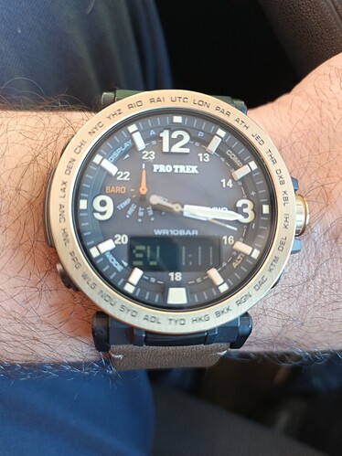

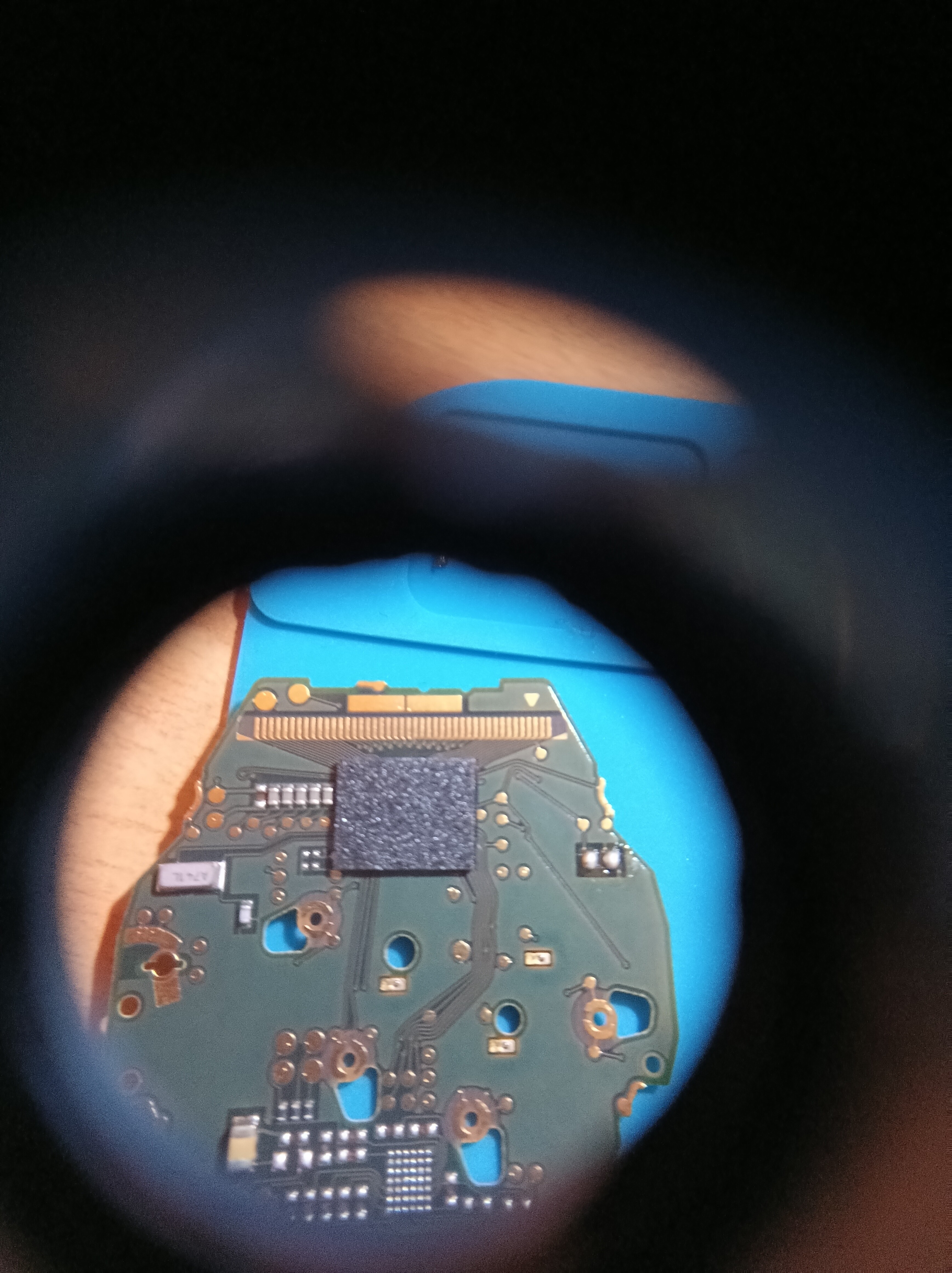

Compré un Casio Pro Trek PGR - 600YL con un fallo en la pantalla que creo que es LCD, (corregirme si me equivoco).
El fallo es que no enciende una linea horizontal.

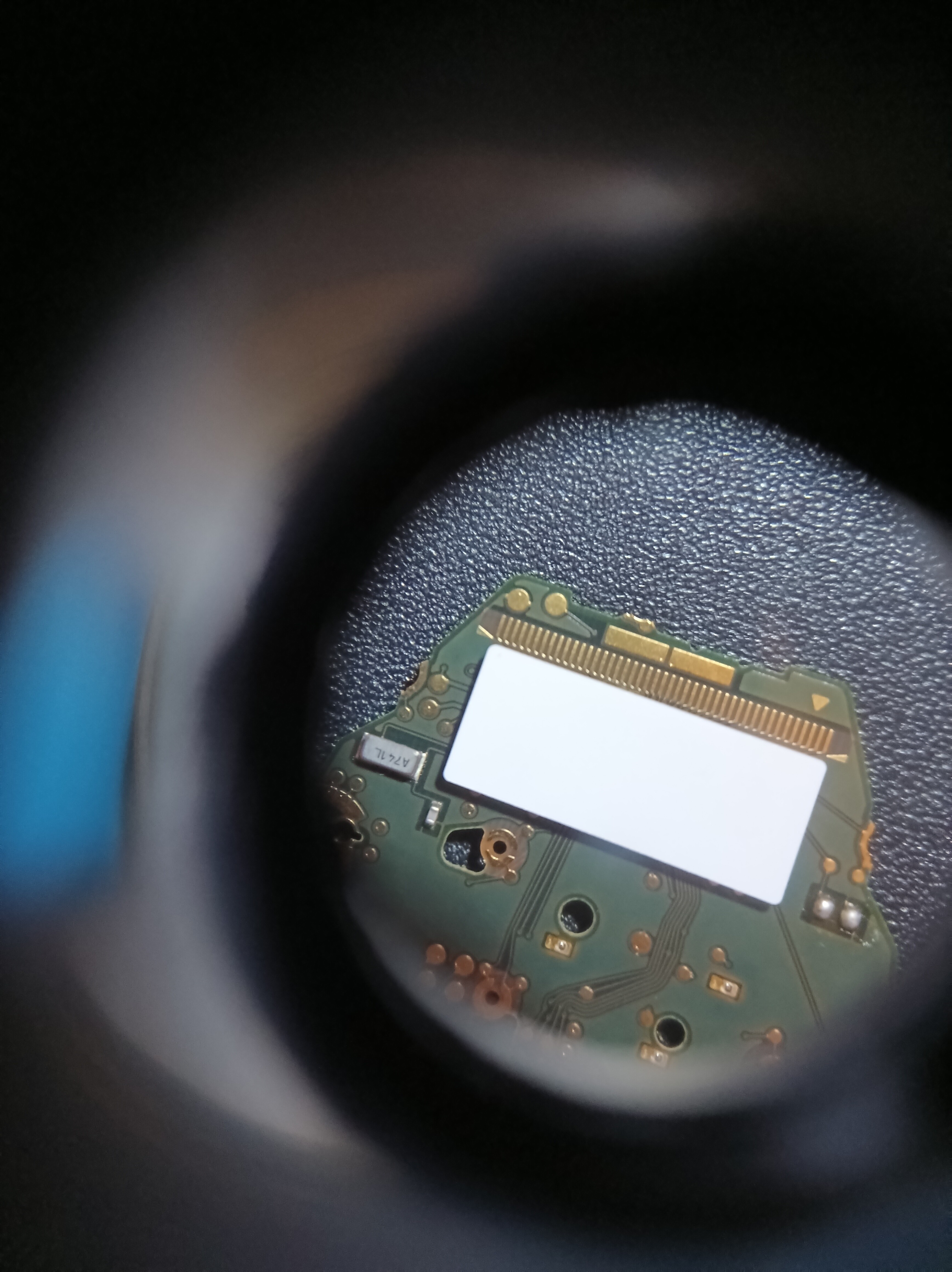

Lo he abierto y he llegado a la linea que conecta con la pantalla y he limpiado pero no sé si o no he limpiado bien, en el sitio correcto o que simplemente esto no tiene arreglo.
Espero que me podáis ayudar y saber si pruebo hacer algo más o simplemente lo dejo así.

Esos fallos donde queda en blanco una fila entera o columna de píxeles, suelen ser por un problema de contacto del LCD con la placa. Si te atreves, puedes probar a desmontarlo y limpiarlo.
Revisa este vídeo para hacerte una idea.

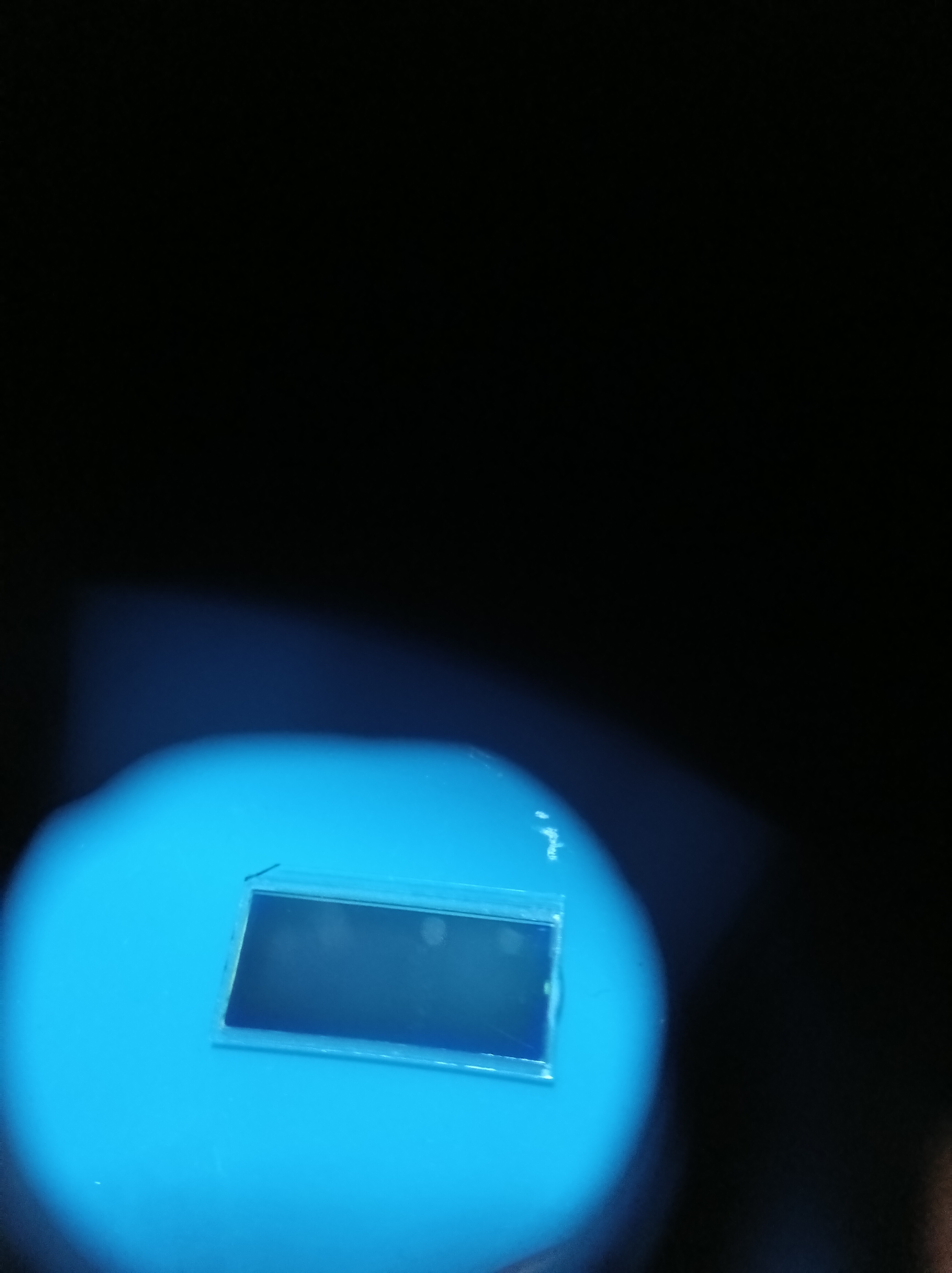

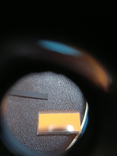

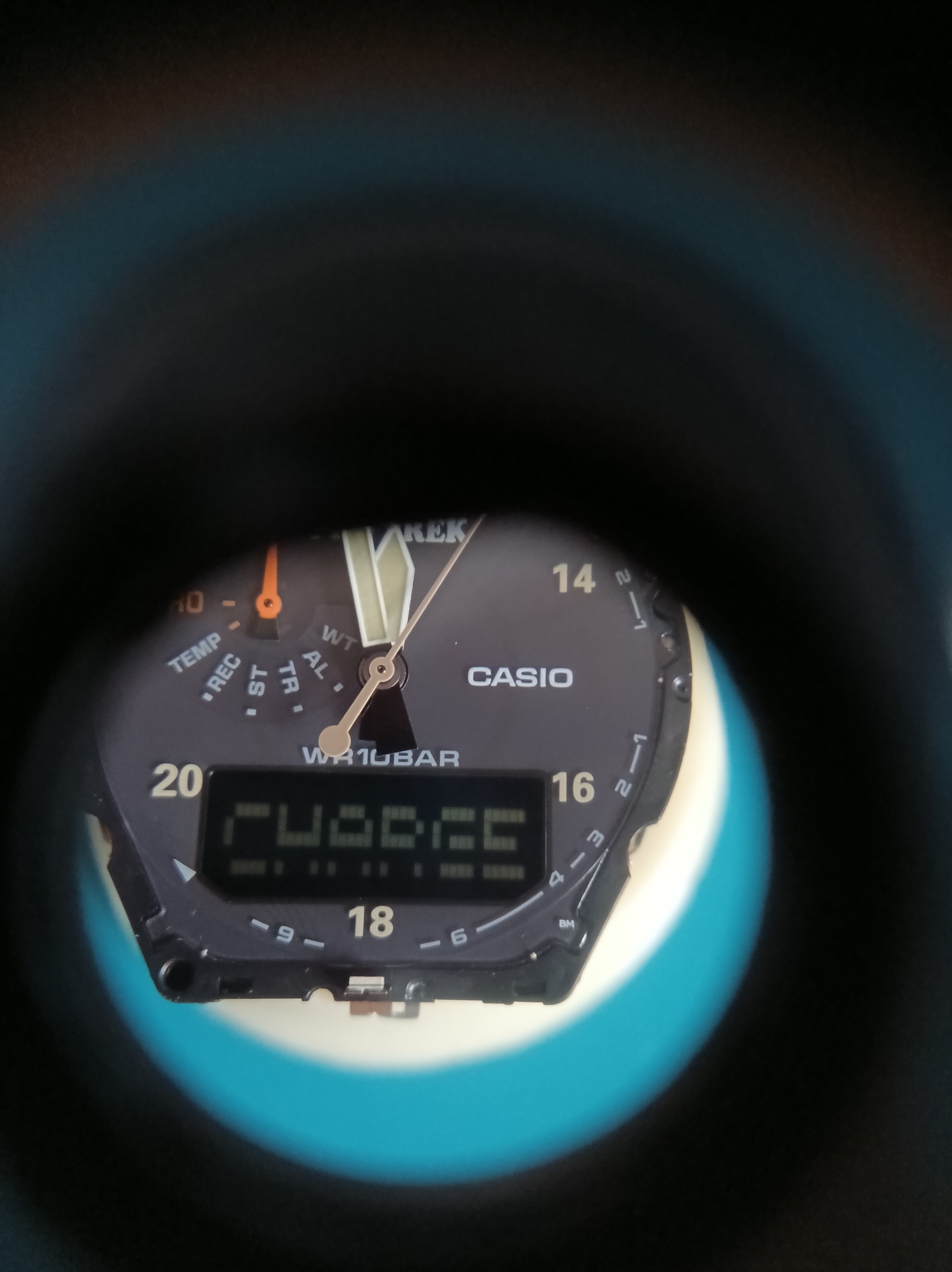

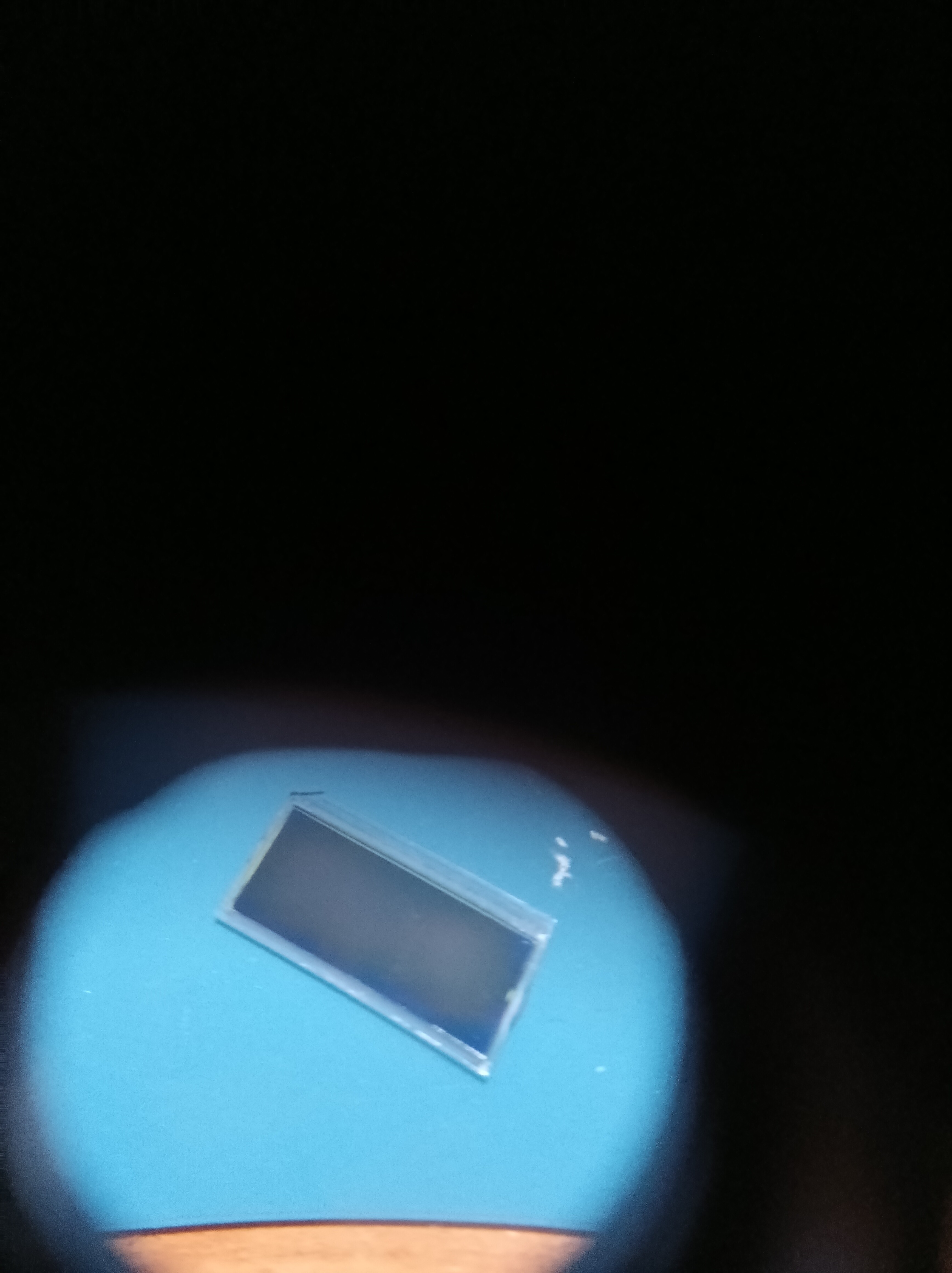

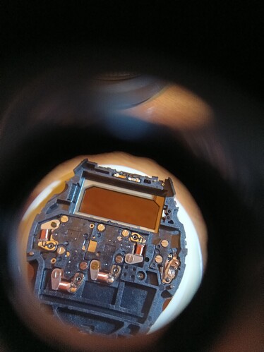

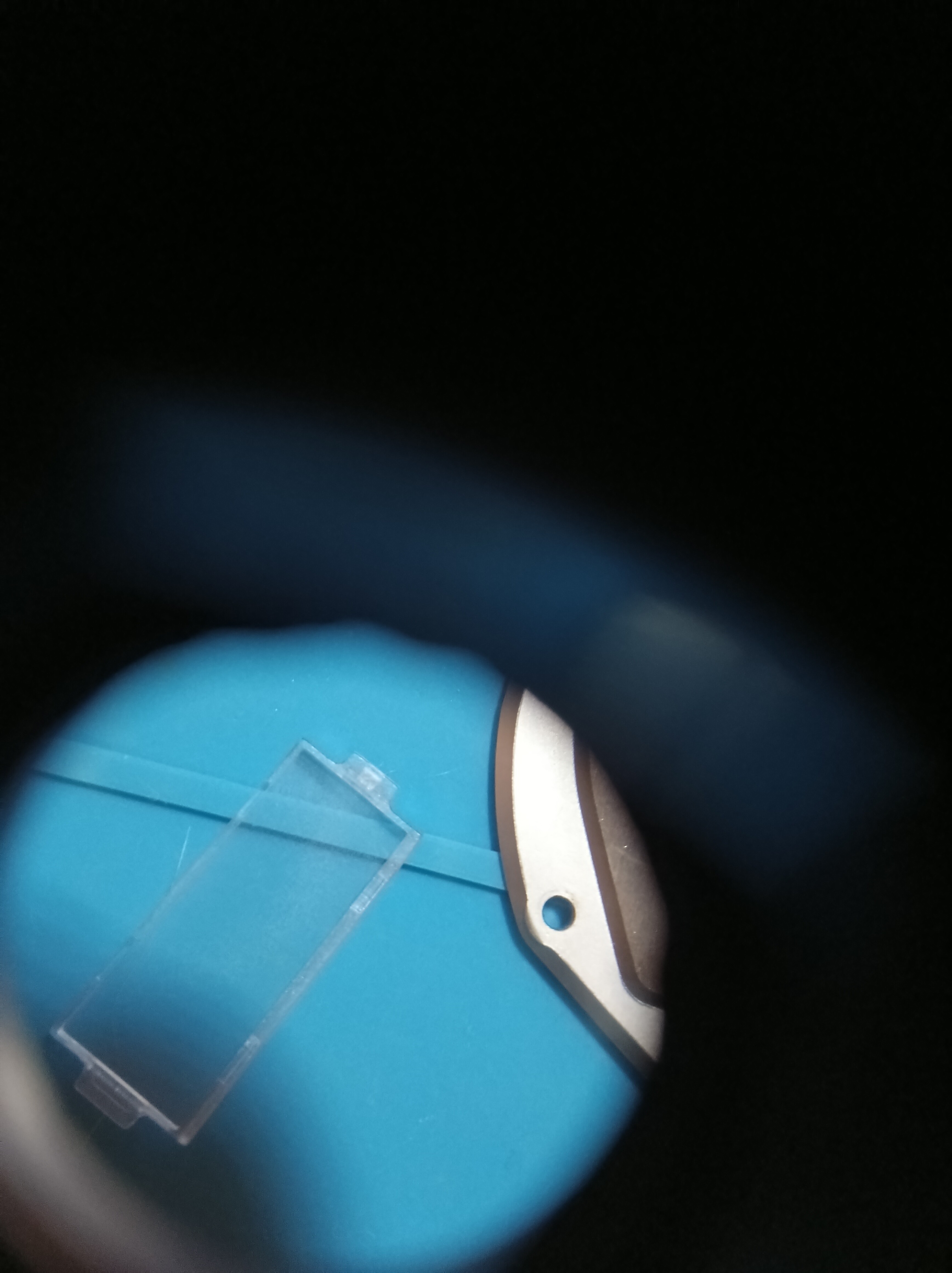

Bueno. Después de desarmar y limpiar parece que el cristal tiene una esquina pequeñita donde van los contactos rota.
Lo vuelvo a montar y va igual quizás un poco mejor pero no bien e interpretó que el fallo está en la esquina rota del cristal.
He buscado un poco si hay repuesto pero no encuentro nada, así que disfrutaré de este bonito Pro Trek así. Que no está nada mal.
Dejo algunas fotos del proceso.
