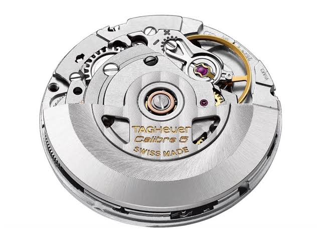

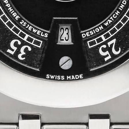

SI PONE SWISS MADE, EL RELOJ ESTÁ FABRICADO ÍNTEGRAMENTE EN SUIZA :switzerland:
Cualquiera que vea “Swiss Made” a las seis en punto interpreta instintivamente… Este reloj está hecho en Suiza… Y sí… Pero no exactamente como quizá pensamos… :face_with_monocle:
La normativa actual exige, entre otras cosas, que al menos el 60 % de los costes de fabricación del reloj completo se generen en Suiza. También existen condiciones específicas para el movimiento, el desarrollo técnico, el ensamblaje y la inspección final.
Pero eso no significa que todas y cada una de las piezas del reloj tengan que haberse fabricado en Suiza… Puede haber componentes procedentes de otros países y seguir siendo perfectamente legal poner Swiss Made en la esfera…
Es decir: Swiss Made no significa necesariamente: 100 % hecho en Suiza. Significa: Cumple los requisitos legales para poder considerarse suizo… Que no es exactamente lo mismo.
:cross_mark: VEREDICTO: MITO CAZADO.

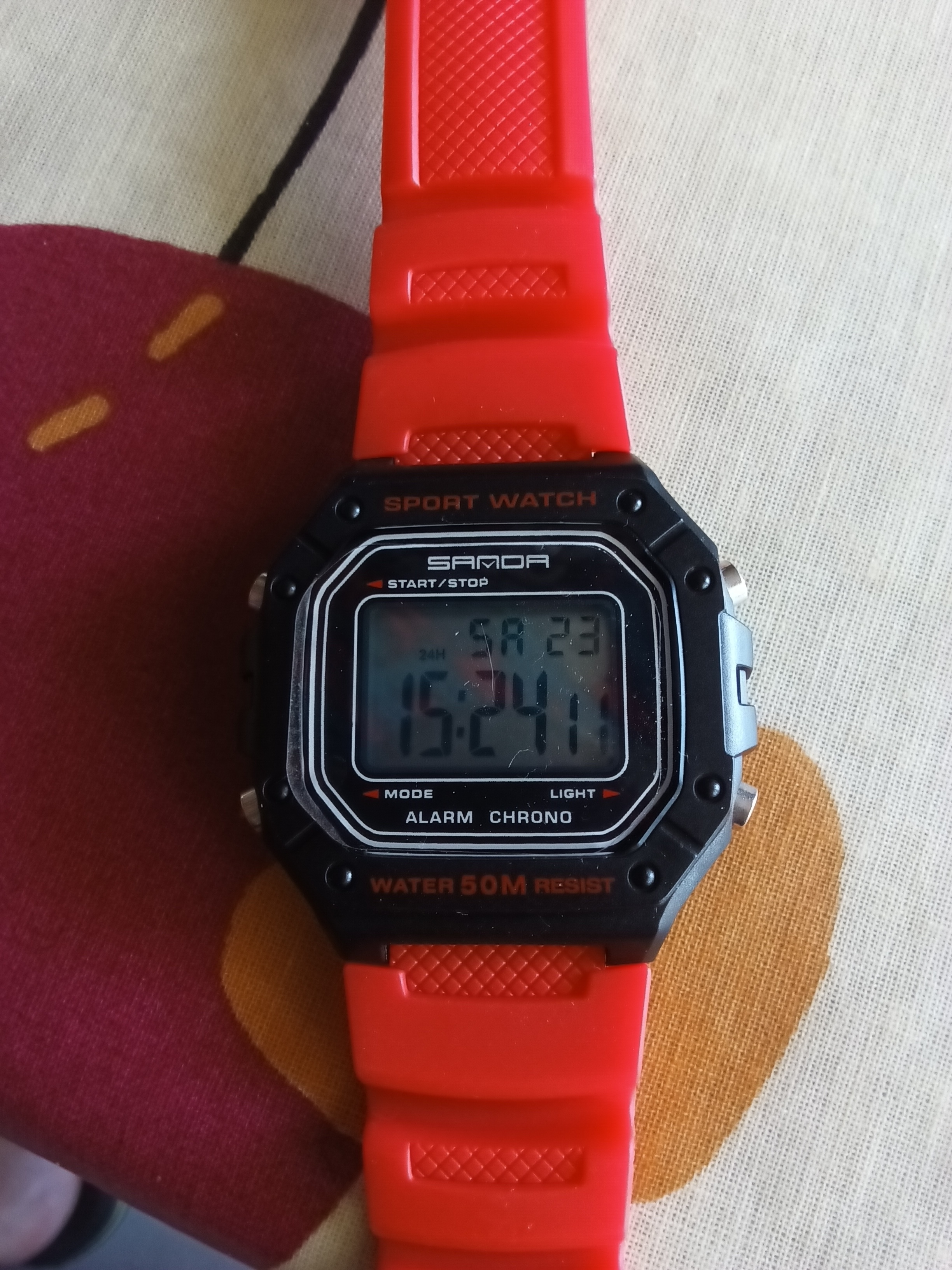

UN RELOJ DE 30 METROS NO SIRVE PARA NADAR
Esta es probablemente una de las tablas más reproducidas de Internet:
30 metros = salpicaduras.
50 metros = ducha.
100 metros = piscina.
200 metros = buceo.
Pero la realidad es bastante más complicada…:grimacing: ISO explicó expresamente, hablando de relojes conformes a ISO 22810 y en correcto estado, que un reloj marcado 3 bar puede soportar actividades acuáticas de superficie como nadar e incluso ducharse… Literalmente… El problema es que no todos los fabricantes interpretan o recomiendan el uso de la misma manera. Hay marcas que en sus propias tablas son muchísimo más conservadoras con 3 ATM.
Así que esa equivalencia universal:
30 m = solo puedes lavarte las manos, no existe… La recomendación realmente importante es mirar qué dice el fabricante de nuestro reloj concreto.
:balance_scale: VEREDICTO: VERDAD A MEDIAS.

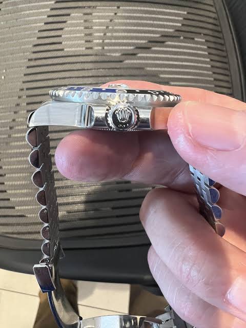

UNA CORONA ROSCADA HACE QUE UN RELOJ SEA MÁS HERMÉTICO
Aquí yo estaba bastante convencido de la respuesta y resulta que también hay matices.:grimacing:
Una corona roscada no es imprescindible para fabricar un reloj hermético… La hermeticidad depende de toda la construcción de la caja, juntas, tubo, cristal, fondo, etc… Pero tampoco podemos decir que la rosca sea simplemente un sistema para evitar que toquemos accidentalmente la corona… En determinados diseños forma parte del propio sistema de estanqueidad. :roll_eyes:
Rolex, por ejemplo, explica que la corona enroscada de la caja Oyster ayuda a crear el cierre hermético y que sus sistemas Twinlock y Triplock incorporan varias zonas de estanqueidad.
Por tanto:
¿Necesitas una corona roscada para tener un reloj hermético?
No.
¿Puede contribuir directamente a aumentar y asegurar la hermeticidad?
Sí.

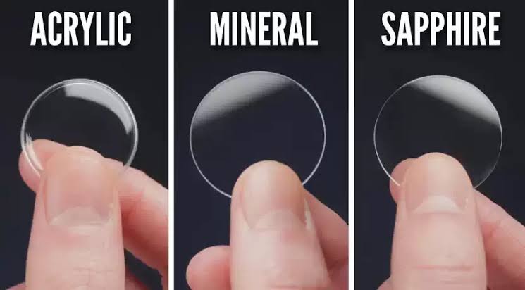

EL ZAFIRO NO SE RAYA
Pues sí… Se raya… Muchísimo menos fácilmente que un cristal mineral o un plexi, pero puede rayarse. :face_with_raised_eyebrow:
El zafiro sintético utilizado en relojería tiene una dureza extraordinariamente elevada…pero “muy resistente al rayado” y “imposible de rayar” no significan lo mismo… Y existe además una pequeña trampa.
Muchos cristales llevan tratamiento antirreflejos en su cara exterior… Y ese tratamiento puede arañarse aunque el zafiro que hay debajo esté perfectamente intacto. TAG Heuer explica precisamente que esa es una de las razones por las que algunos fabricantes prefieren colocar el AR solo por la cara interior.
Así que antes de exclamar:
—¡¡¡HE RAYADO EL ZAFIRO!!! :scream:
Puede que hayamos rayado otra cosa.

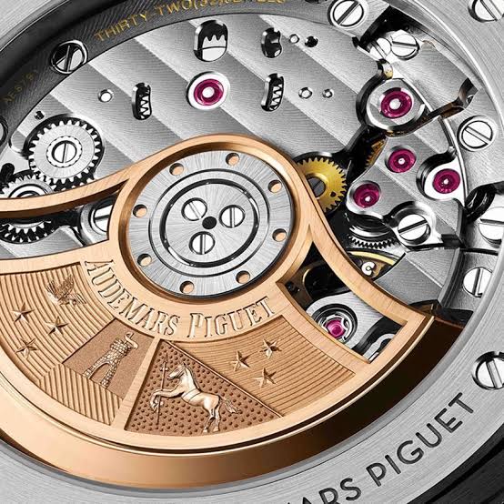

CUANTOS MÁS RUBÍES TIENE UN MOVIMIENTO, MEJOR ES :gem_stone:
Esto dio incluso lugar a una guerra comercial…
Los rubíes tienen una función absolutamente real. Se utilizan como cojinetes en lugares donde interesa reducir fricción y desgaste… IWC los describe precisamente así: elementos funcionales empleados en pivotes, escape, volante, mecanismos automáticos, cronógrafos, etc… Pero llega un momento en el que ya has colocado todos los rubíes útiles que necesita el calibre.
Y entonces añadir otros veinte porque queda precioso escribir: 57 JEWELS …no convierte automáticamente al movimiento en mejor… Históricamente hubo incluso calibres con rubíes añadidos cuya función era esencialmente poder anunciar que tenían más rubíes :joy:

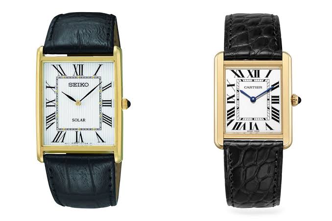

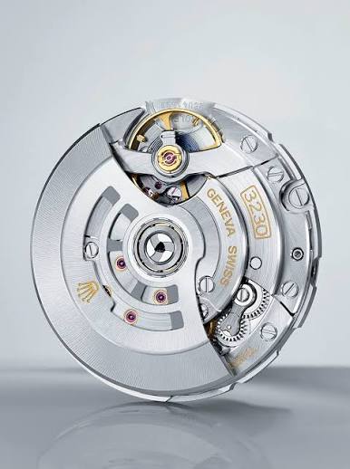

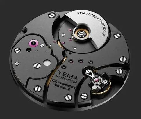

UN CALIBRE MANUFACTURA ES MEJOR QUE UN ETA O UN SELLITA
Este es relativamente moderno… “Manufactura” suena maravilloso: Movimiento diseñado expresamente para ese reloj… Exclusivo… Propio… Especial.
Pero ninguna de esas palabras significa necesariamente: Más fiable… Más preciso… Más robusto… Más barato de mantener… O más fácil de reparar dentro de treinta años…
Un ETA o un Sellita producido durante décadas puede tener una ventaja enorme: millones de unidades, piezas disponibles y miles de relojeros que lo conocen…
Un calibre manufactura puede ser una maravilla… O un dolor de cabeza maravilloso y exclusivo. :joy:
SI DOS RELOJES LLEVAN EL MISMO CALIBRE, LLEVAN EXACTAMENTE EL MISMO MOVIMIENTO
Todos hemos escuchado alguna vez: “Lleva un 2824.”
Vale… ¿Pero cuál?.. porque una misma arquitectura puede existir con distintos niveles de acabado, componentes, regulación y especificaciones… Y además las marcas pueden modificarla.
Así que dos relojes que en una ficha parecen compartir calibre base pueden presentar diferencias importantes en su ejecución final… Es como decir que dos coches son iguales porque utilizan el mismo bloque motor… No necesariamente. :racing_car:

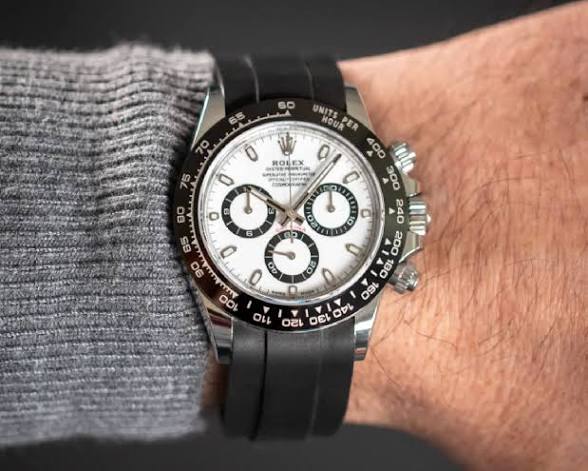

CUANTAS MÁS ALTERNANCIAS POR HORA, MÁS PRECISO ES EL RELOJ
La tentación inicial es decir: Cierto… Pero no es tan sencillo.
Una frecuencia alta puede aportar ventajas cronométricas porque permite al sistema regulador recuperarse más rápidamente de determinadas perturbaciones y reducir el efecto relativo de algunos errores.
Breguet habla directamente de la alta frecuencia como una vía para aumentar precisión y recuperación frente a anomalías de marcha; Zenith lleva décadas asociando sus 36.000 alternancias con prestaciones cronométricas.
Pero… 36.000 alternancias no garantizan que un reloj vaya mejor que otro a 28.800… Ahí intervienen también diseño, regulación, amplitud, escape, espiral, posiciones, temperatura…
Así que: Más frecuencia puede ayudar… Pero no concede automáticamente poderes mágicos. :joy:

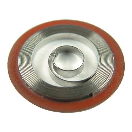

PUEDES DAR DEMASIADA CUERDA A UN AUTOMÁTICO Y ROMPER EL MUELLE
En un reloj manual sabemos que llega un momento en que la corona dice:
—Hasta aquí hemos llegado.
Y mejor no seguir. :joy:
Pero el automático tiene otro problema… Si no existiese ningún sistema para evitar la sobrecarga, el rotor podría continuar dando cuerda mientras caminamos hasta acabar rompiendo el muelle.
Por eso los automáticos convencionales incorporan un sistema que permite al muelle deslizar una vez alcanzada la carga prevista… Seiko explica expresamente en sus instrucciones que, incluso continuando el giro de la corona después de la carga completa, el muelle no sigue tensándose ni se daña el reloj.

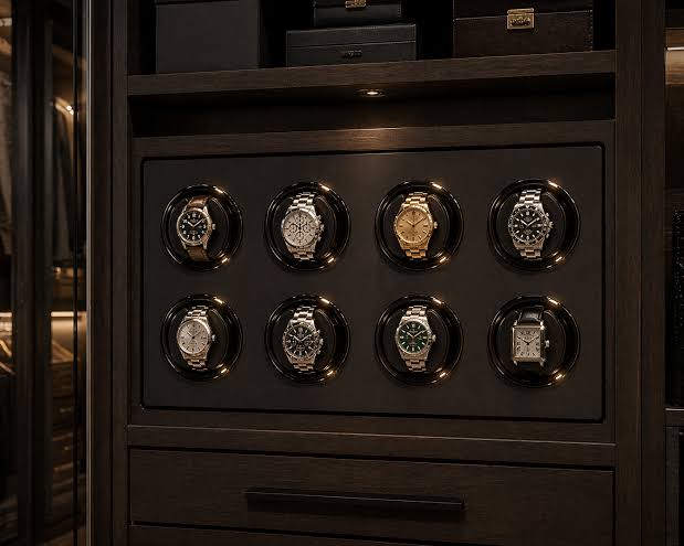

UN AUTOMÁTICO DEBE ESTAR SIEMPRE FUNCIONANDO
De ahí viene en buena medida la discusión eterna de los watch winders… pero la realidad es mucho menos dramática.
Un automático puede permanecer parado sin que le ocurra nada por el hecho de estar parado y no necesita un watch winder para “conservarse correctamente”… Otra cosa es la comodidad.
Si tenemos un calendario perpetuo con 28 pulsadores escondidos y cada vez que se para necesitamos consultar un manual de 73 páginas…
yo también lo dejaría en el winder. :joy:

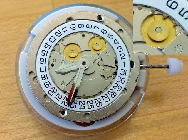

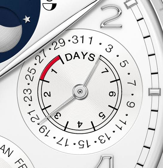

NUNCA CAMBIES LA FECHA ENTRE LAS 9 DE LA NOCHE Y LAS 3 DE LA MAÑANA
Este es uno de los consejos más repetidos y tiene una base totalmente real.
En muchos movimientos, durante determinadas horas, el mecanismo encargado del cambio de fecha ya está engranado… utilizar entonces la corrección rápida puede provocar problemas.
Pero… ¿Por qué de nueve a tres?.. Pues depende.
Citizen, por ejemplo, advierte en determinados calibres que no se ajuste entre las 21:00 y las 4:30. Otros fabricantes y movimientos utilizan otras franjas… Y existen calibres diseñados para permitir correcciones en momentos donde otros no pueden.
Por eso la auténtica regla debería ser: lee las instrucciones de tu calibre.
Ya sé que es mucho menos emocionante. :joy:
CUANTO MÁS CARO ES UN RELOJ MECÁNICO, MÁS PRECISO ES
Esta creo que todos sabemos ya por dónde va… Un reloj puede costar muchísimo dinero porque: Está terminado a mano, tiene una complicación extraordinaria, se fabrica en cantidades mínimas. utiliza metales preciosos, tiene una caja dificilísima de fabricar, lleva cientos de horas de decoración… O simplemente porque pone determinado nombre en la esfera.
La capacidad de medir mejor el tiempo es solo una de las posibles cualidades del objeto. Un reloj de 50.000 euros puede ser menos preciso que uno de 500 y ambos pueden estar funcionando exactamente como fueron diseñados para funcionar.

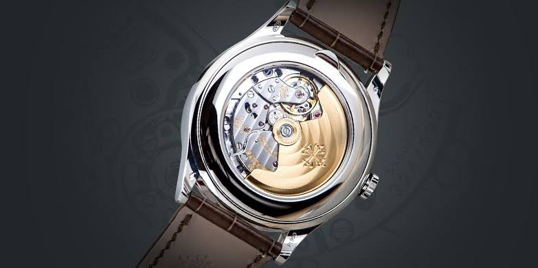

TODO RELOJ MECÁNICO DEBE REVISARSE CADA CINCO AÑOS
Cinco años… La cifra mágica… Pues Rolex recomienda actualmente aproximadamente diez años, dependiendo del modelo y del uso.
Otros fabricantes recomiendan periodos diferentes… Los lubricantes actuales tampoco son exactamente los mismos que se utilizaban hace cuarenta años…
Por eso establecer: 5 años = revisión… Como ley universal de la relojería no tiene demasiado sentido… Cada calibre, fabricante y utilización pueden ser diferentes.

COMPRAR UN ROLEX ES UNA INVERSIÓN SEGURA
Este probablemente habría generado respuestas muy diferentes en 2016, 2021, 2022 y hoy. :joy:
Hay Rolex que se han revalorizado espectacularmente… Por supuesto… Pero también existen referencias compradas por encima de precio oficial cuyo valor secundario posteriormente ha caído.
De hecho, el índice de mercado secundario de WatchCharts para Rolex, actualizado en septiembre de 2026, está más de un 5 % por encima de hace un año, pero todavía alrededor de un 10 % por debajo de hace cinco años.
Esto no significa:
—Rolex es una mala compra.
Significa otra cosa: “inversión segura” es una afirmación enormemente distinta.
Un reloj es un reloj… Puede subir… Puede bajar. Y podemos disfrutarlo mientras hace cualquiera de las dos cosas.

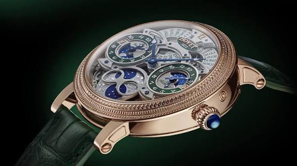

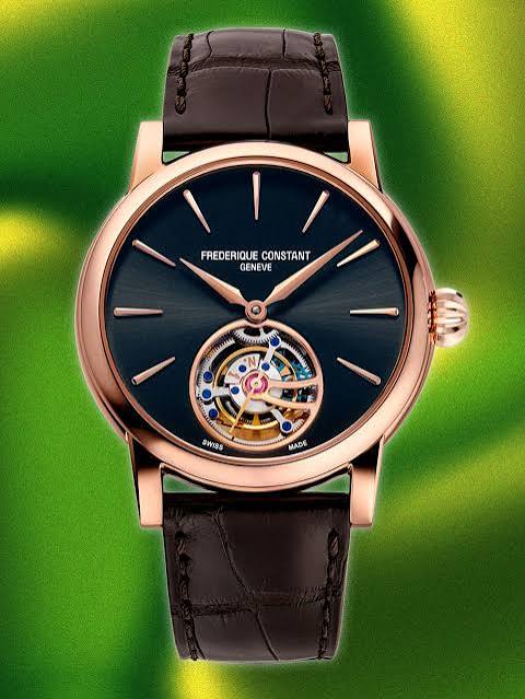

UN TOURBILLON HACE QUE UN RELOJ DE PULSERA SEA MÁS PRECISO
Terminamos con uno gordo…
El tourbillon fue patentado por Abraham-Louis Breguet en 1801… La idea era extraordinariamente ingeniosa… Los relojes de bolsillo pasaban muchísimo tiempo en posiciones verticales bastante constantes… La gravedad provocaba errores posicionales en el órgano regulador. ¿Solución?Meter escape y volante dentro de una jaula giratoria para ir promediando esos errores.
Breguet explica todavía hoy que el tourbillon nació precisamente para mejorar la regularidad de los relojes de bolsillo que permanecían en posición vertical… Pero entonces llegaron los relojes de pulsera… Y apareció un pequeño problema.
En una muñeca, que cambia de posición constantemente durante el día, el problema que Breguet intentaba resolver ya no se presenta exactamente de la misma manera. Digamos que la muñeca le complica bastante el trabajo a la gravedad. :joy::joy: Eso no significa que un tourbillon no pueda formar parte de un reloj extraordinariamente preciso. Los hay… Pero llevar un tourbillon no convierte automáticamente un reloj de pulsera en más preciso que otro que no lo lleva.
Hoy es también una demostración de ingeniería, virtuosismo relojero, historia y espectáculo mecánico… Y eso quizá sea incluso más interesante.

Te aporto fotografía de mi reloj piscinero/playa/ducha de este año :wink:.
Enhorabuena, te has conseguido meter en todos los charcos con un solo post :joy::joy::joy: buena recopilación, algunos los tenía claros otros no tanto. Al final cada reloj es un mundo y no se puede aplicar a todos una regla general
