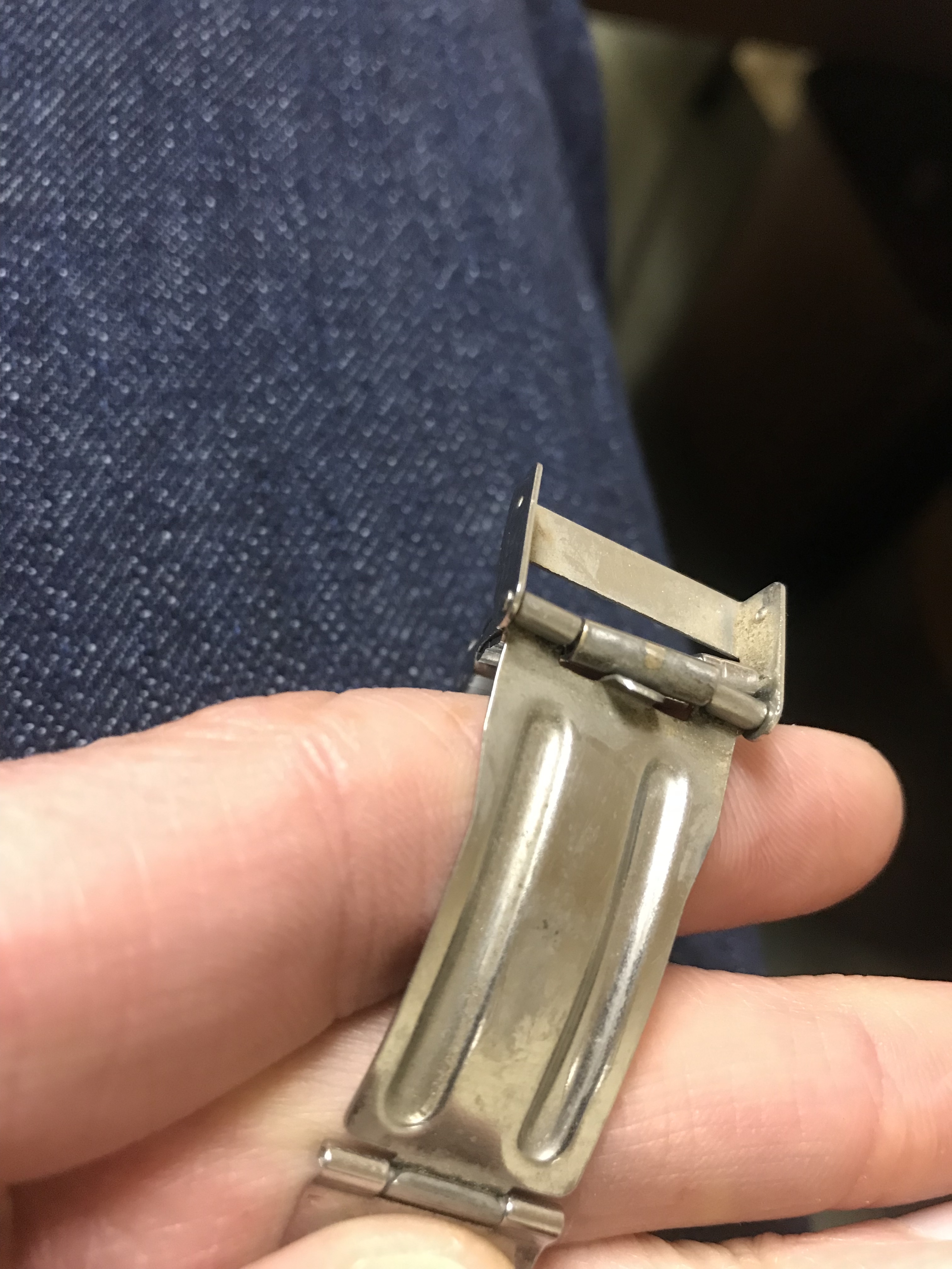

Es el cierre de su propio brazalete. De este tipo:
El problema está en el “click”. El segundo cierre funciona correctamente.

El click es de pestaña de presión ó de tubo?
De pestaña de presión es este tipo…
Si es así, solo con doblar ese pestaña con unos alicates de punta redonda pequeño lo tienes fácil arreglarlo.
No te puedo mandar foto porque no tengo aquí el reloj, pero te mando una pillada de internet.
Tiene un pequeño saliente del que se tira para abrirlo (no tiene pulsadores laterales)

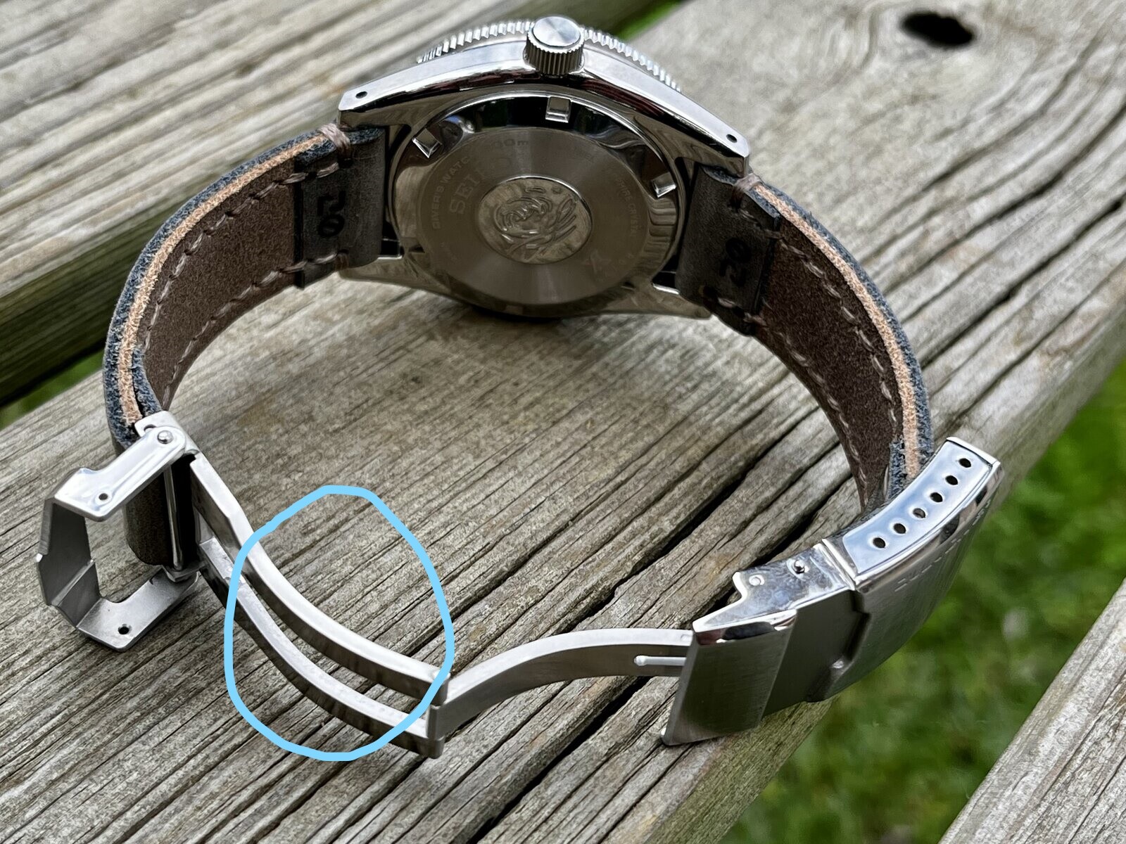

Yo diría que para suavizar el cierre deberias hacer menos curvo la zona del cierre que te señalo en el circulo. Creo que cuanto más curvo más dureza. Yo diría que es así como suavizas la dureza de apertura. Para ello necesitarias dos alicates sobre esa zona curva, una para sujetar otra para descurvar.
Vamos, creo que es así como puedes suavizar el cierre.
