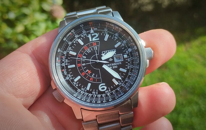

No lo llevo en la muñeca como tal porque no me cabe😂. Hace un par de semanas un compañero de trabajo me dijo que tenía un reloj Citizen pero que estaba sin pila y a ver si podría cambiar la pila yo. me lo trajo, y vi que era un eco drive, varios días intenté revivirlo sin resultados, el segundero seguía ir de dos en dos segundos… Me puse a mirar en internet y vi que la pila que usaba cuesta 40€. Le dije a mi compañero y me contestó que no, que no le interesa y por poco dinero, me lo quede yo. Mi sorpresa, hoy lo cogí y vi que estaba vivo. Me gusta como reloj, pero en armis que tiene es muy muy pequeño, le faltan eslabones y el ya no los tiene. Que sabéis de este Citizen? Que tal buenos son? Gracias.

Es el padre de toda una gama de modelos citizen que vino después, con una caja muy similar. Algunos aún se venden. Hay algunos modelos radiocontrolados que tienen mucho éxito en el foro.
El mío es igual que el que muestras. Lo tengo desde el 2006 y nunca se ha abierto, y nunca lo he visto parado.

El mío es idéntico pero sin la inscripción Nighthawk. Salió antes que este. Una maravilla. Llevo con el desde 2007. No lo he abierto nunca y entre cambio y cambio de hora, rara vez lo he tenido que ajustar ni 2 minutos. Gracias a este reloj, me aficione a este mundo y a Citizen. Es un modelo que creo que no pasará de moda nunca. Espero que lo disfrutes. Saludos

Al de tu amigo seguramente no le pasaba nada más allá de haber sido guardado en un cajon, justo lo que nunca hay que hacer con relojes de carga solar.

Los Eco-Drive cargan con cualquier fuente de luz. Salvo que la batería (acumulador) se dañe no necesitas cambiarla. Si los guardas en un cajón sin usar se descargan en unos 6 - 9 meses y no conviene esto porque el acumulador puede cascar. Cuando el segundero va a saltitos de dos en dos es la forma de indicarte que tiene poca carga. En volver a cargar entero dependiendo la intensidad de luz a la que le expongas le puede llevar varios días.
Por suerte parece que el acumulador estaba bien y te has pillado un chollo relojeril.

El de la foto parece la versión americana (lo vendían aquí algunas tiendas como DVD barato), con los índices completamente lumeados (en el euro era solo el extremo) y la inscripción nighthawk en la esfera.

No me ha quedado claro si al final se le cambió la pila o no. Que vaya de dos en dos segundos lo que suele significar es que la pila está baja de carga y normalmente se suele solucionar en cuanto le da un poco la luz solar. Si no se le cambió la pila, que además son unos 15€-20€, lo suyo sería igual hablarlo con el compañero para ver si lo quisiera de vuelta. En cualquier caso, enhorabuena por la pieza.

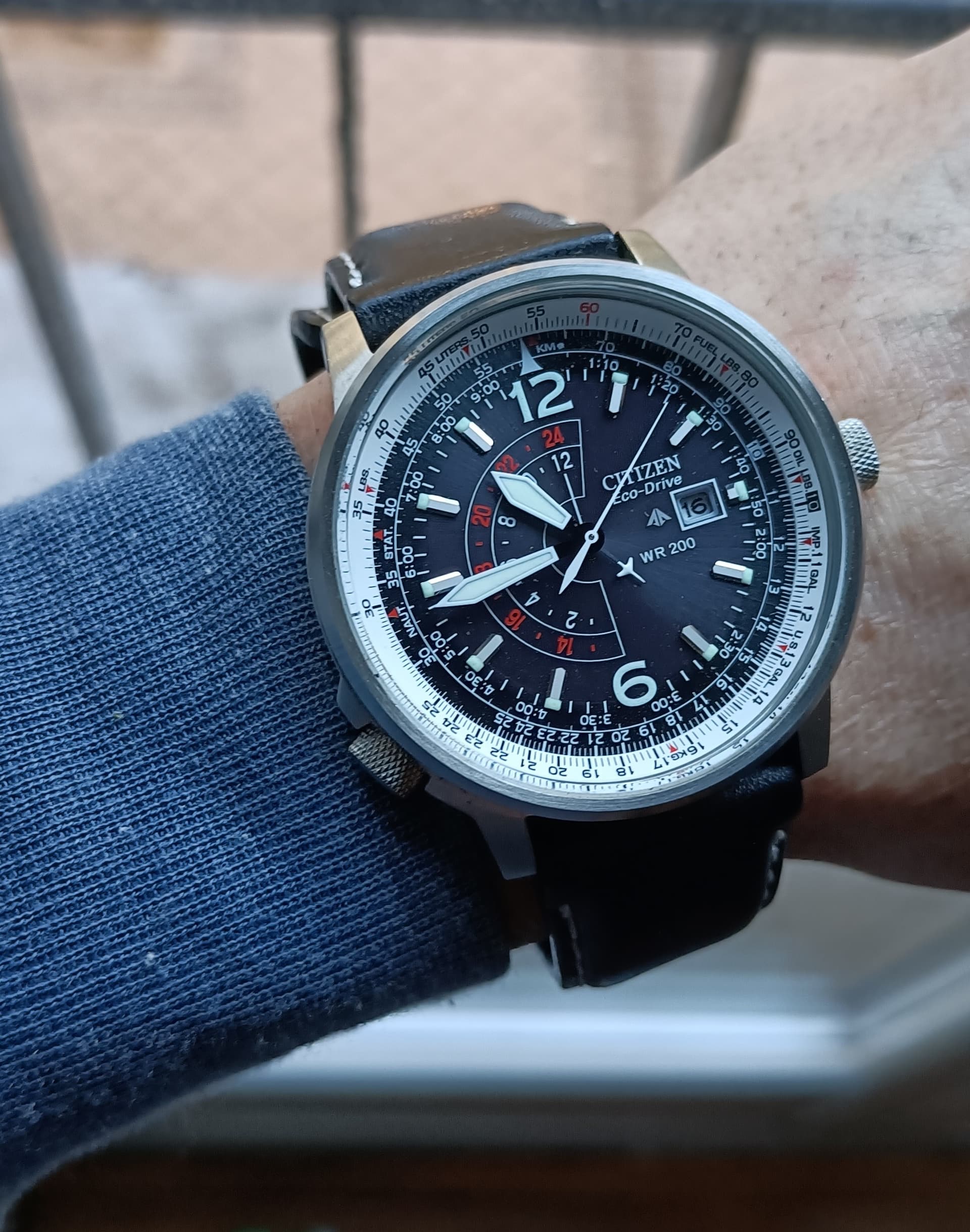

Aquí foto del mio.
Es un buen reloj de acero para diario y con un excelente sistema de ahorro de energía.
