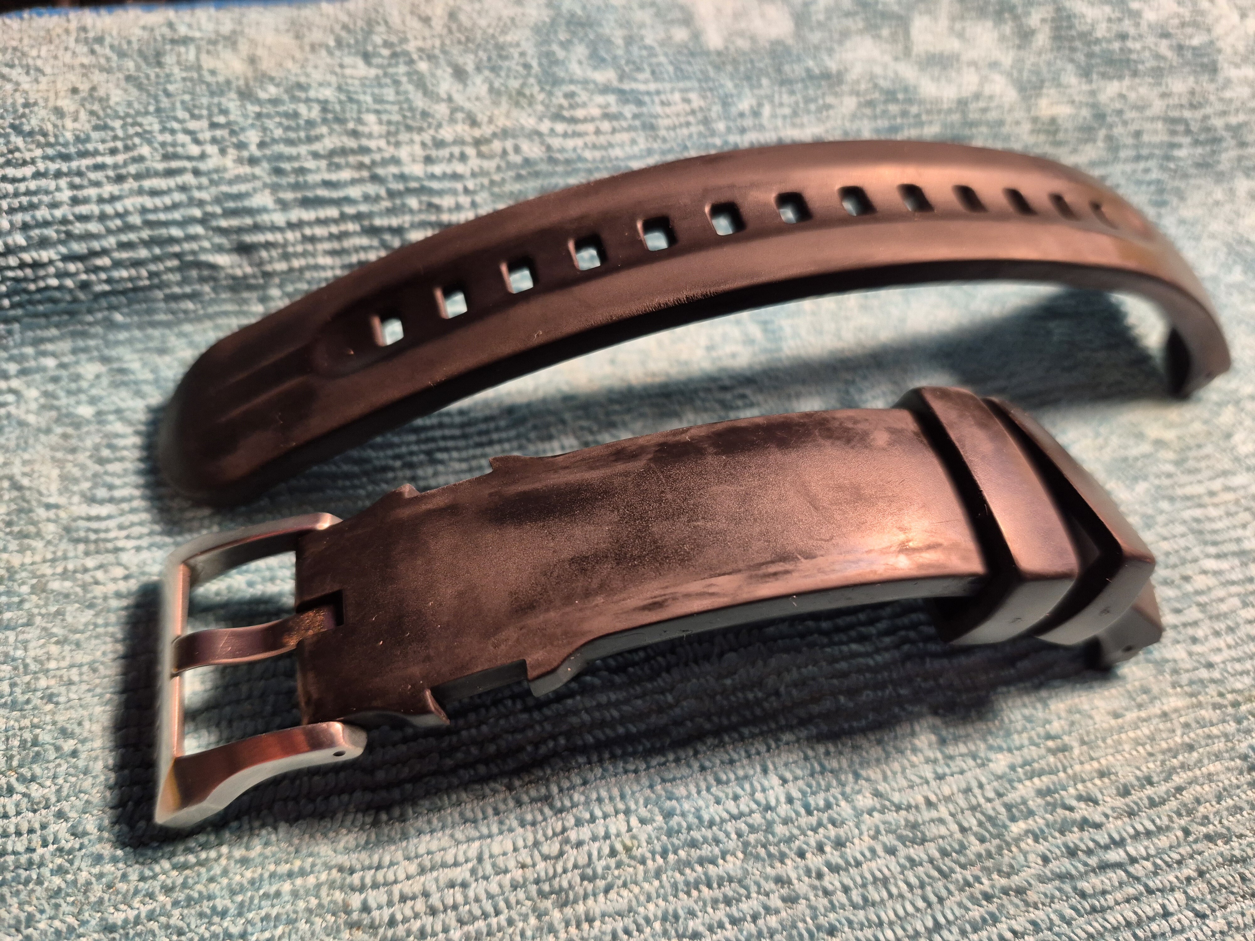

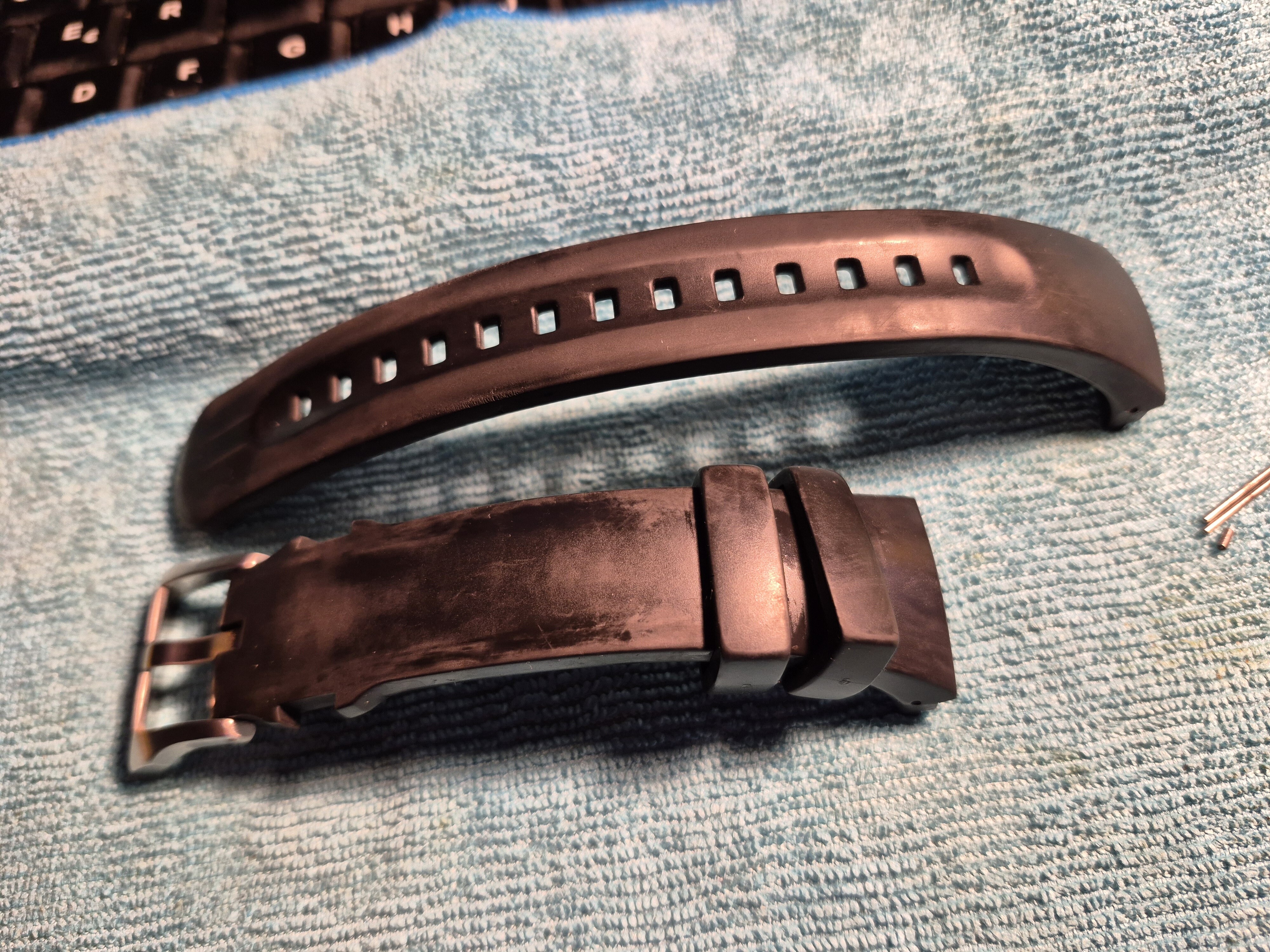

Hola, subo las fotos. Los brillos se ven exagerados por la limpieza y por efecto de la camara, pero esto es a lo que me refiero… un saludo!

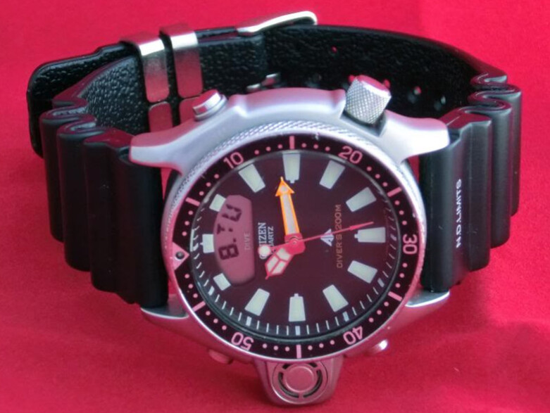

No sé que Aqualand es, pero esa no es la correa original del Aqualand I (tiene esas rugosidades clásicas, y los límites de no descompresión pintados; es extremadamente rígida, y no es de silicona).
Esta correa que pones tú, sí que parece de silicona.
Como te han dicho, fuera del agua y jabón, poco más creo que puedes hacer. Los materiales plásticos tienden a degradarse con el tiempo,dependiendo de su composición, e independientemente del trato que hayan tenido.
