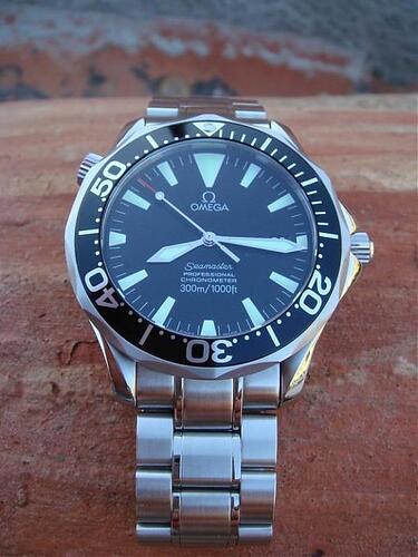

Hola,
Tras muchos intentos, no lo consigo y me consta que es posible, ¿como debe dormir mi Omega Seamaster 2254 durante la noche para compensar lo que adelanta durante el día? ¿en que posición?
Si, sé que hay 50 hilos sobre ello, pero no sé si lo hay para este modelo.
Muchas gracias.

Bueno, tienes toda la razón, aunque lo parezca, no es una obsesión por la precisión,es “la búsqueda de la excelencia”, je je je je es solo que, como me pasa en mi Mako II, si lo pongo con la corona hacia arriba, solo se me queda, de forma casi constante en ±1segundo al día… y he pensado ¿por que no mi Seamaster??? y he lanzado la pregunta…
