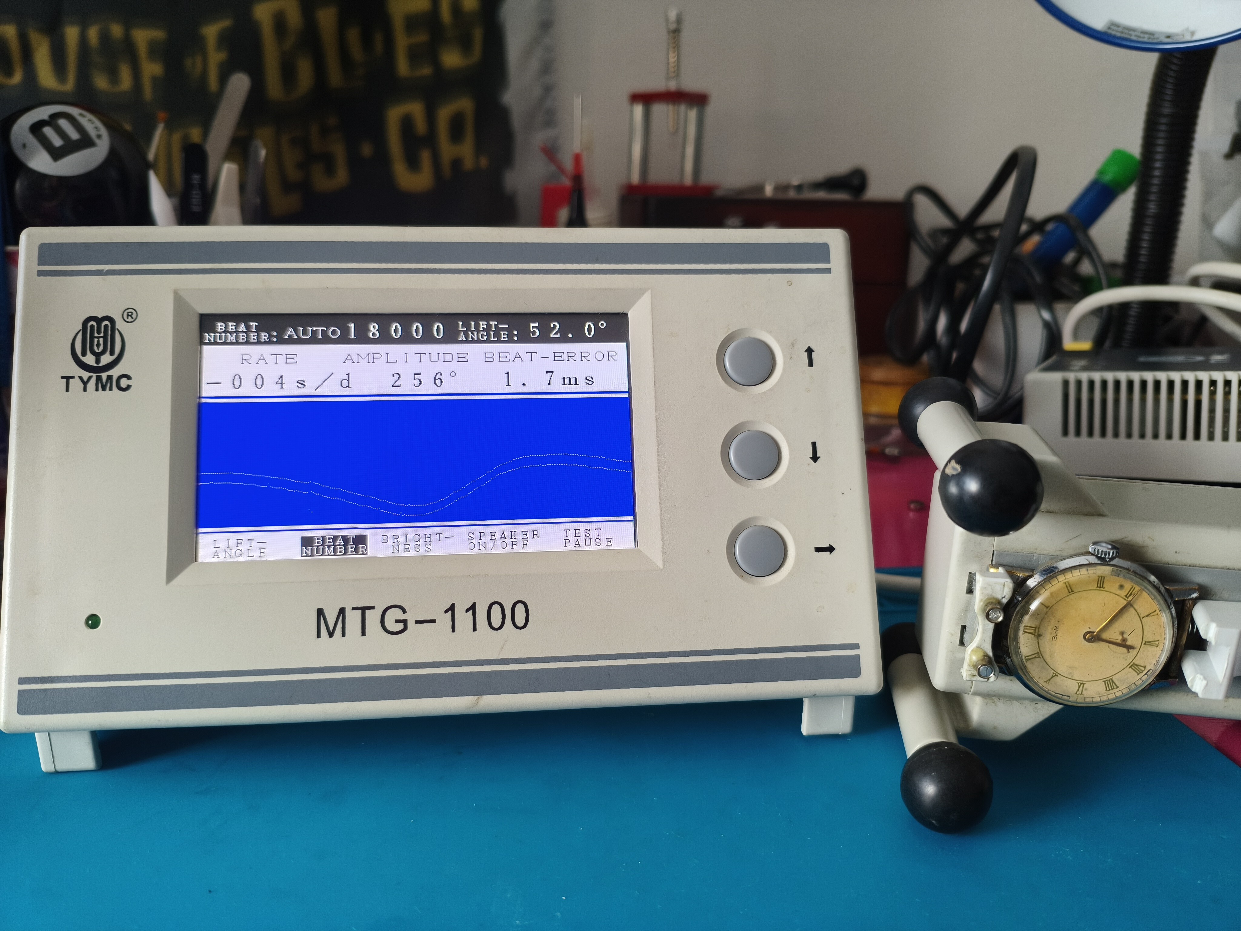

Así que aprovecho para compartir mi timegrapher MTG-1100, un poquito más certero que los chinos de 100€ (o eso quiero creer​:grin:)
Pongo al azar un Zim de calibre 2602 soviético, fabricado en Samara (antes Kúibyshev) hace unos 60 años, sin protección de eje contra golpes (antishock) por lo que con la de hostias que debió de llevar, anda relativamente bien, obviamente el beat error algo alto, pero para su edad, esa leve “cojera” es asumible, aunque se intentará bajar.

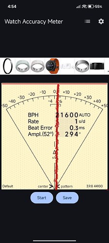

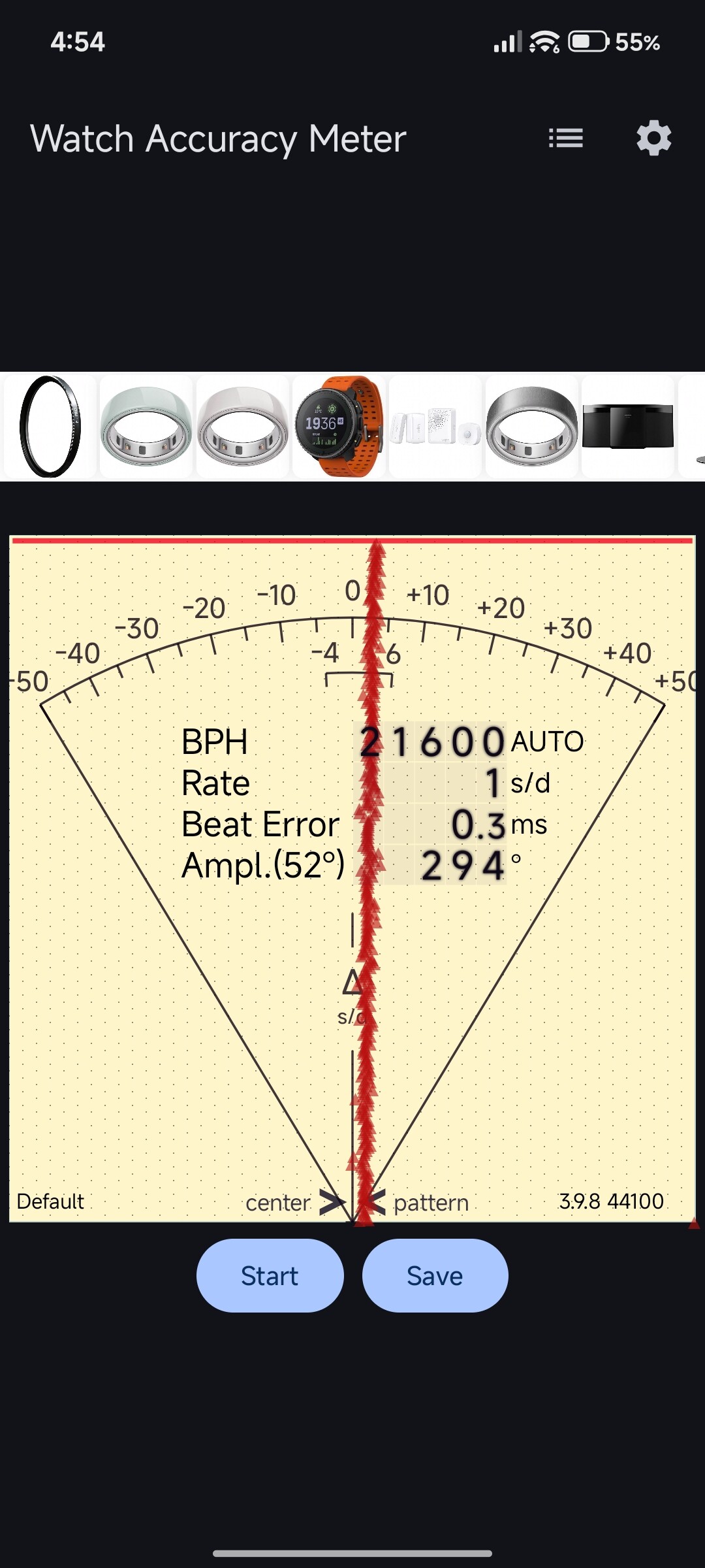

Yo los mido con la aplicación del móvil, pero a los 2824-2 no es capaz de medirle la amplitud, que al final es lo más importante, porque es lo que te avisa de que necesita revisión.

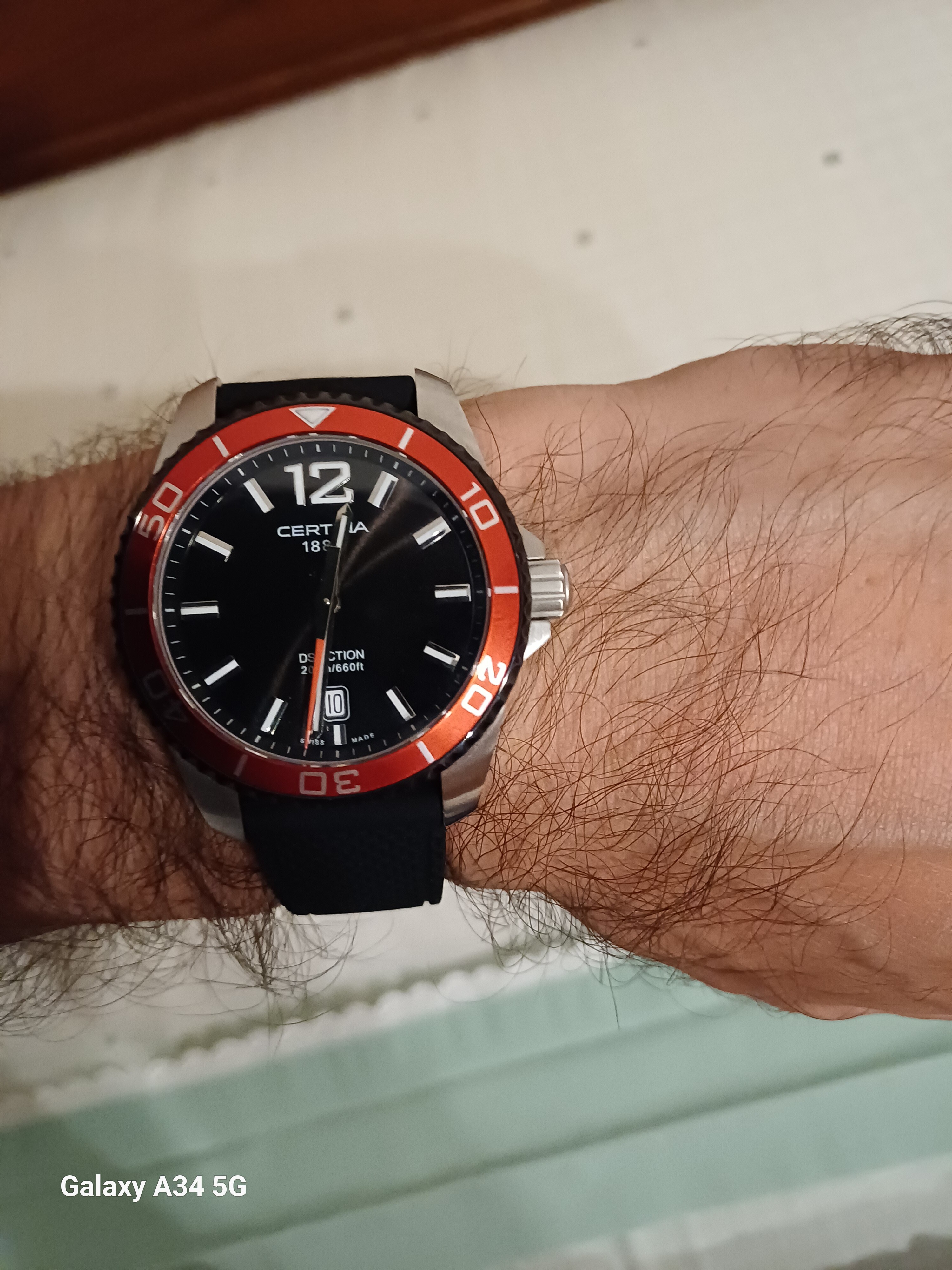

luego en cuarzo un Certina DS Action con ETA F06.111 (no es Precidrive), 6 segundos en 3 meses

Por mi experiencia, la aplicación del móvil es de andar por casa, me refiero a que yo la usaba para un primer momento, después lo pongo en el cronocomparador y la medición era totalmente distinta, sobretodo con relojes “viejos”, con los movimientos nuevos no variaba demasiado, pero aún así había diferencias, por lo que dejé de fiarme.
Totalmente de acuerdo. Bien aseado y aceitado, nada alarmante, no tocarlo.
vi un vídeo del Relojero Aficionado donde le ponía un micro externo al móvil y usaba la app. Le daba los mismos resultados que el cronocomparador, aunque sólo probaba un reloj
me compré el micro ese y los resultados son los mismos que usar el móvil solo, incluyendo la incapacidad para medir la amplitud de los ETA y clones
aparte de eso, el cronocomparador da mucha más información, por ahí hay un manual del weishi, creo que son 40 páginas, se le puede sacar mucho jugo
Con micro puede ser que capture mejor la señal, no lo probé, aunque un buen cronocomparador da mucha más información, y normal, para una aplicación gratuita bastante hace

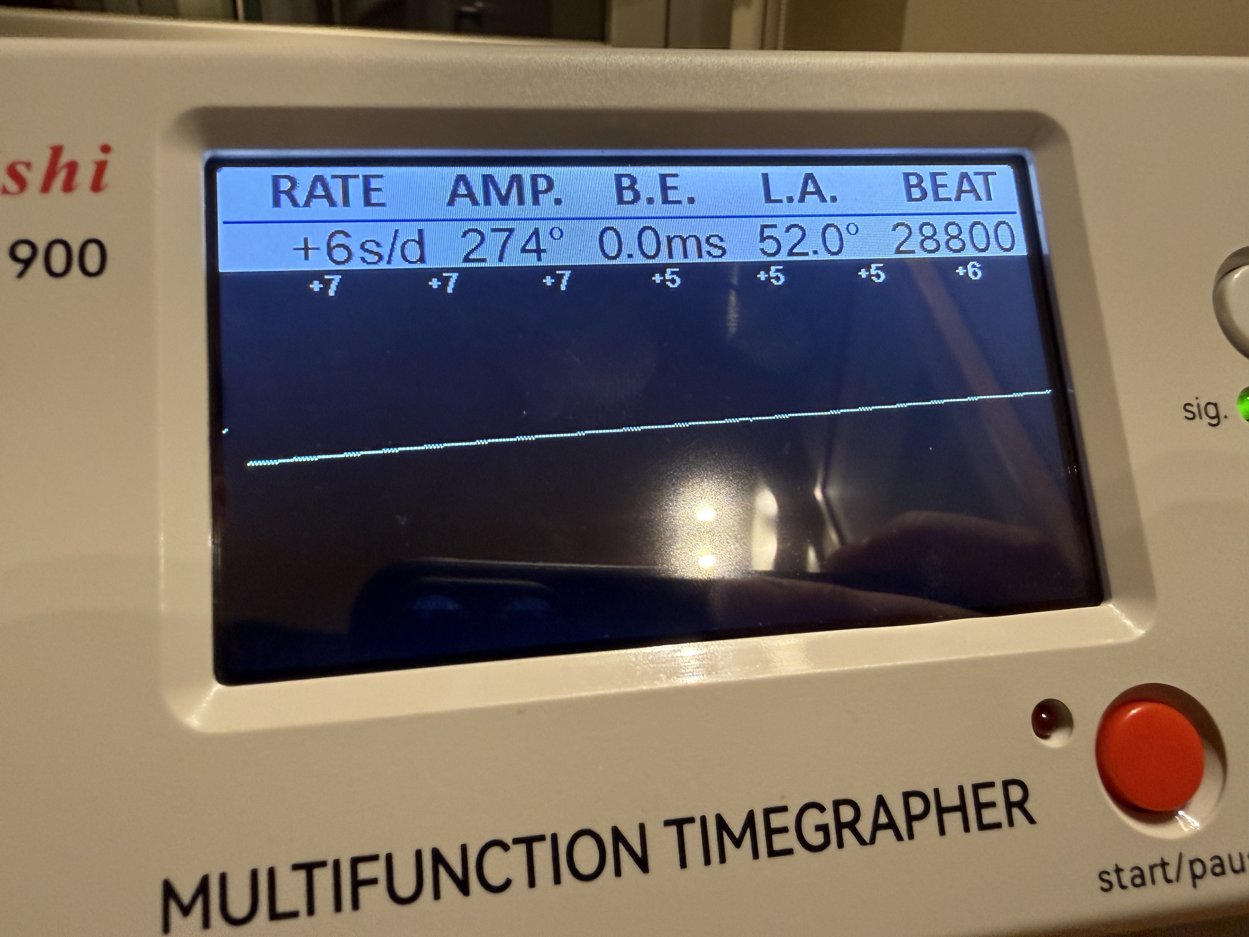

Después de todo un día de trabajo a mi lado y antes de meterlo en la caja, he hecho pasar al loco este por el cronocomparador… :grin:
Ha dado +6 s/d, 274° de amplitud y 0,0 ms de error de batido, con una gráfica bastante limpia y estable. Por lo poco que voy aprendiendo esos +6 segundos podrían afinarse algo, pero la amplitud parece muy buena y el error de batido está clavado… Así que, de momento, otro que se libra del relojero. :joy:

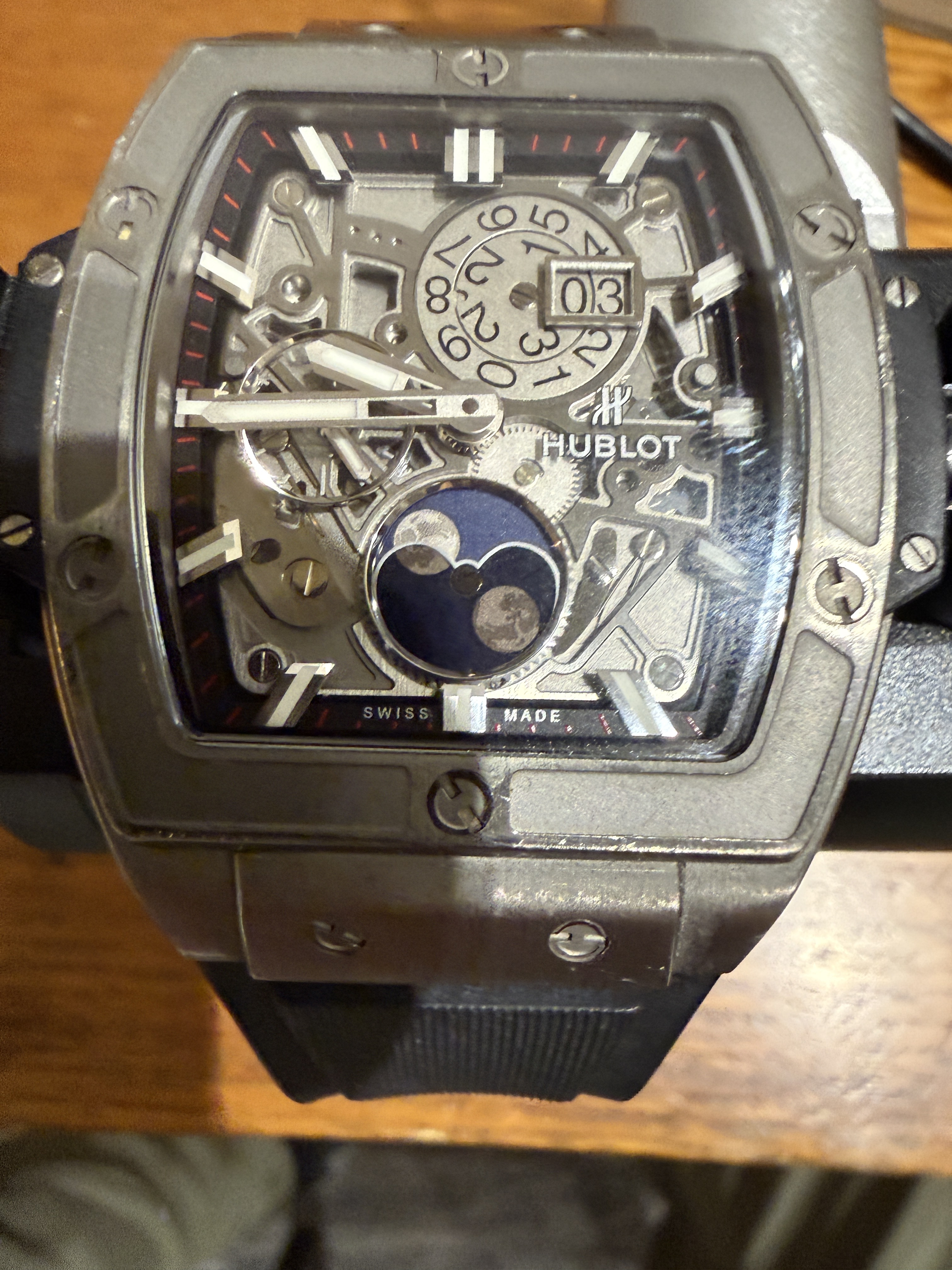

Anda fino filipino, y el zafiro bien, pero para la próxima visita hay que pensar en una pulidita suave de la caja :grinning_face_with_smiling_eyes:
Medicion tomada con la esfera hacia arriba. Lo tengo ya 4 años y le he hecho todas las perrerias que se le pueden hacer. Es un nh35.
Uy, las heriditas… yo se las mantengo… que vengan los de detrás cuando yo ya no esté a curárselas… estas son las que dicen las aventuras que tuvieron conmigo
