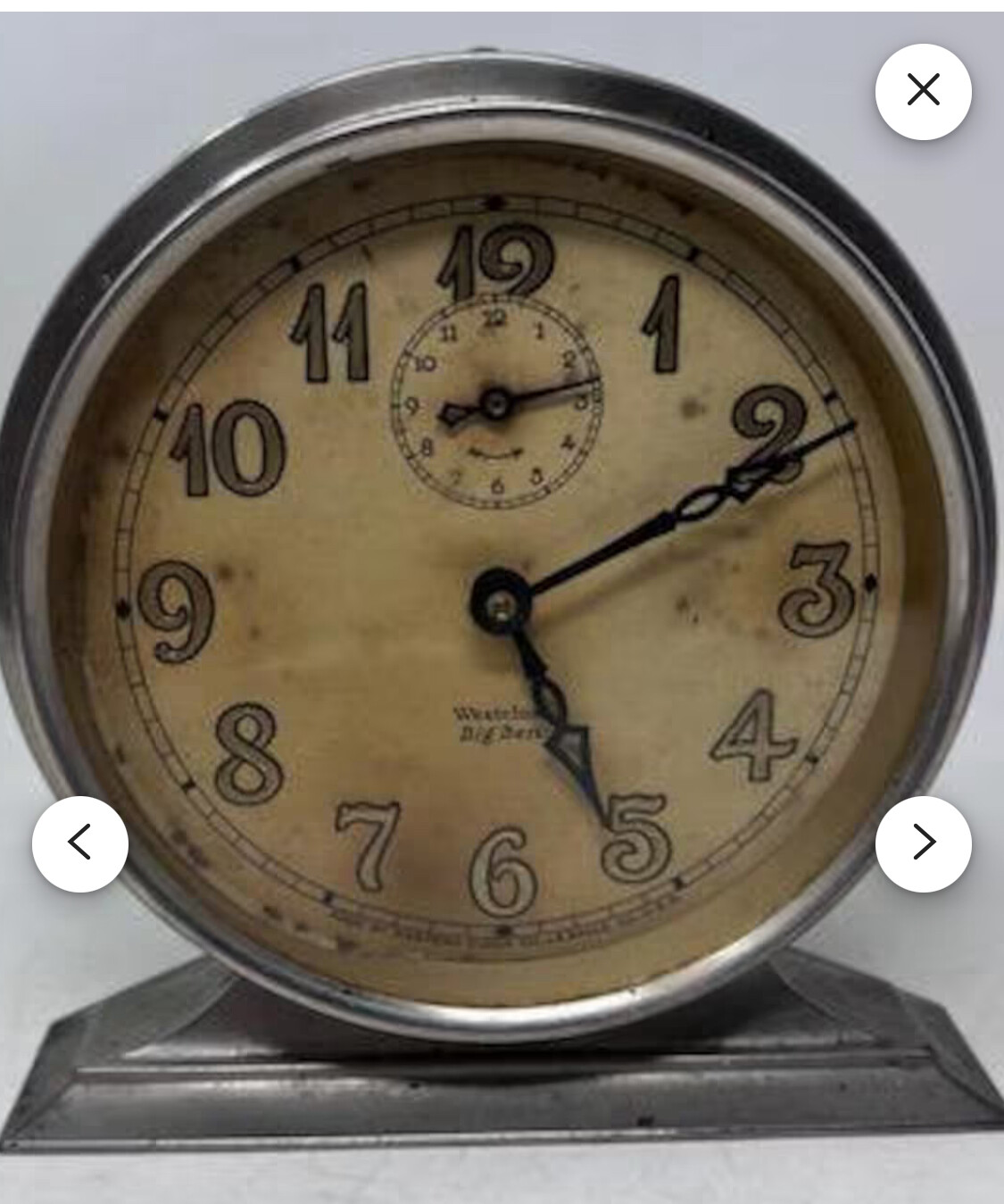

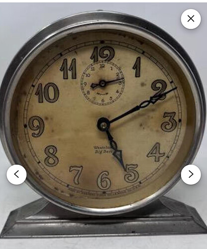

Cómo reparar cuarda de reloj mecanico westcloc bigben
preciso saber como reparar cuerda de reloj despertador westcloc bingben saludos fernando

Tiene dos muelles ( cuerdas ) la de la marcha y la del timbre. Si están rotas reparación no tienen. Bueno, hubo un tiempo, que si la rotura de la cuerda estaba cerca del enganche del eje se solía reconstruir el enganche con lo que se acortaba la duración de la marcha y/o el timbre pero lo solucionabas. Pero lo normal era reemplazarlas por un nuevo muelle ( cuerda). En la actualidad no quedan ese tipo de fornituras de despertadores, por lo que veo difícil su reparación.

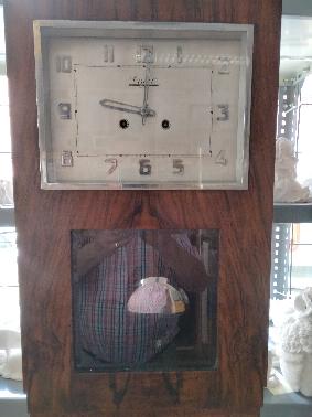

Sobre este reloj despertador lo he resuelto con el cliente…pero ahora pregunto sobre reloj de pendulo de cuerda antiguo Gustav Becker R P 42 0 años aproximado 1920-1930.- bueno haber si podeis sacarme de este enigma funciona bien el movimiento del péndulo pero…tocas las medias o sea un toque pero las horas no…porque sera¿.bueno queridos compañeros de viaje paso un video por si es util pra saber .si alguen quiere informacion sobre resturacion de muebles figuras y todo lo que se pueda arreglar preguntar y se os dara informacion abrazos y salud y cuidadin con este planeta que totalmente hostil.saludos Migue.-pentateucoymas@yahoo.es no se como mandar video
reloj de pendulo
