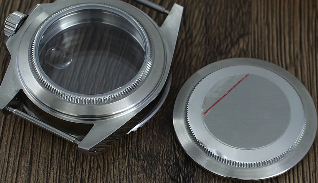

Como se abre este tipo de cajas?
Lo siento, tengo poca experiencia. Hasta ahora he trabajado con cajas que se podían abrir con la llave jaxa, pero me he encontrado con un tipo distinto. ¿Como se abren estas?

Con un útil redondo que tiene ese estriado, prueba con una pelota de goma si no quieres comprar el útil.
Hay un útil específico para esas tapas.

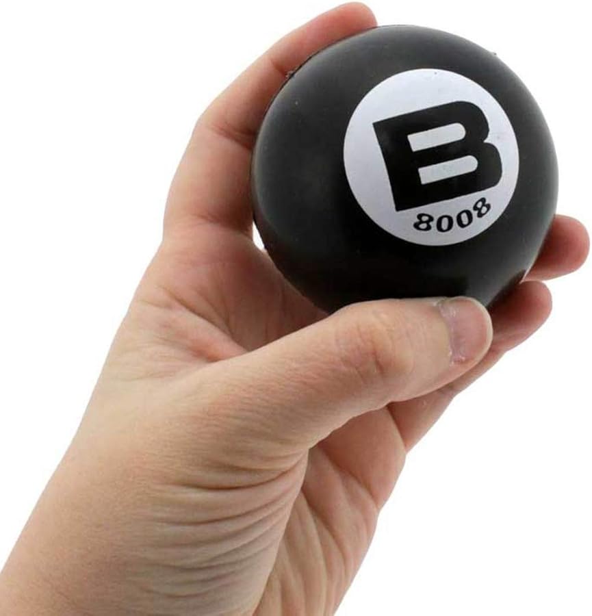

Pero como te han comentado, agarrándolo fuerte, con la pelota se abre muy fácil.
con una herramienta de estas, por ejempo tanto rolex, tudor, panerai o breiting requieren llaves específicas, o como dicen los compañeros… la maravillosa pelotita
La pelota a la que se refieren los compañeros es esta
Las hay de diferentes consistencias, pero cuenta la leyenda que algunas de juguete de las que venden en “los chinos” también pueden cumplir esa función.
