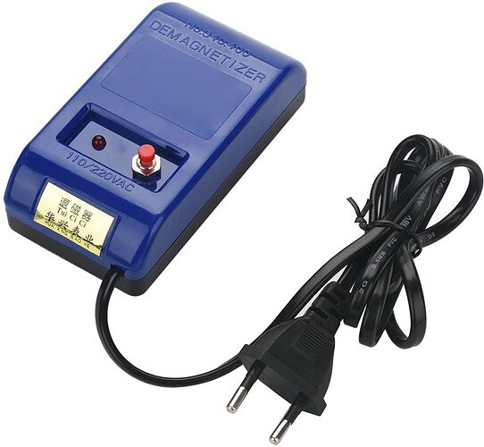

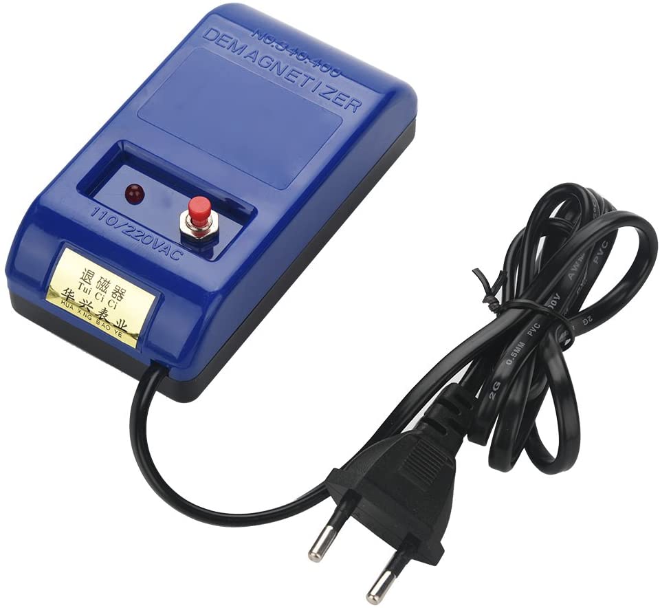

Interesante tema, y un cacharrito de esos, como el que ha puesto Carlos, ¿como se utiliza, que pasas si le usas y el reloj no estaba magnetizado ?
No pasa nada.
Simplemente se sujeta con la mano encima, se aprieta el boton y en un par de segundos se va levantando despacio hasta que esté como a medio metro y se deja de apretar el botón.
Si queremos le damos otra pasada para asegurarnos y además se nos desmagnetiza la mano de paso :stuck_out_tongue:
Jose, tras enviarle a Angelo 3 Trigalux con NH35 que se fueron de madre bastante para que los ajustara… me dijo que estaban muy magnetizados. Empecé a investigar y un posible origen era la mesa de mi despacho. Por capricho mío es de aquellas metálicas de hace 20 años que son a prueba de bombas, prácticas a más no poder y feas como ellas solas… pues bien, por donde suelo tener la mano izquierda había un pico de magnetismo importante. Se redujo mucho reordenando el cableado de todas las cuestiones electrónicas que tenemos. PC, teléfono fijo, inalámbrico… desde entonces tengo una brújula en el cajón y compré el desmagnetizador
