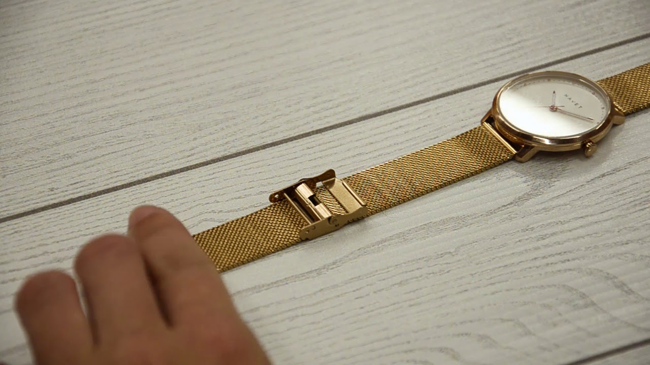

Levanta la “presilla” que tiene el cierre y ajustalo a la longitud adecuada. Ésa no se puede cortar.
Efectivamente, estas milanesas se ajustan deslizando el cierre a lo largo de la longitud de la correa, alejándolas o acercándolas para hacerlas más ajustada o más holgadas. Para levantar la presilla y desbloquear el cierre, mete un destornillador fino en la ranura, haz palanca y se levantará. Entonces el cierre se libera. Cuando lo tengas en la posición deseada presionas la presilla y bloqueará el cierre. Se va probando hasta encontrar la medida adecuada.

Tengo una igual y la ajusté con la presilla.
Y también tengo la muñeca fina.
El compañero se refiere a que el tramo que va desde el cierre hasta el extremo rematado es tan largo que molesta.
Enviado desde mi Redmi Note 4 mediante Tapatalk
El problema no es ajustarla, eso es fácil, el problema que tiene la amiga de @fantich es el sobrante de milanesa, que es tanto que le molesta.
el sobrante de milanesa quedapor dentro simplemente hay que ajustarla , si asi no resulta en aliexpres hay muy baratas para mujer
Exacto, ajustada está a su medida. Lo que ocurre es que al ser el sobrante tan largo, casi 7 cm, una vez puesto el reloj en la muñeca se le descuelga asomando por fuera. Como en la foto. Y eso le resulta incómodo. Por eso lo de cortar al menos un par de cm para que se mantenga escondida. https://uploads.tapatalk-cdn.com/20200608/ca42ef98f645c7ab7039d8911d1d66d7.jpg
