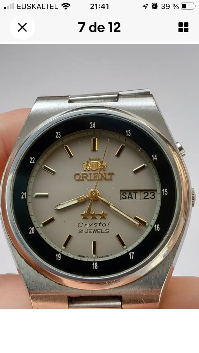

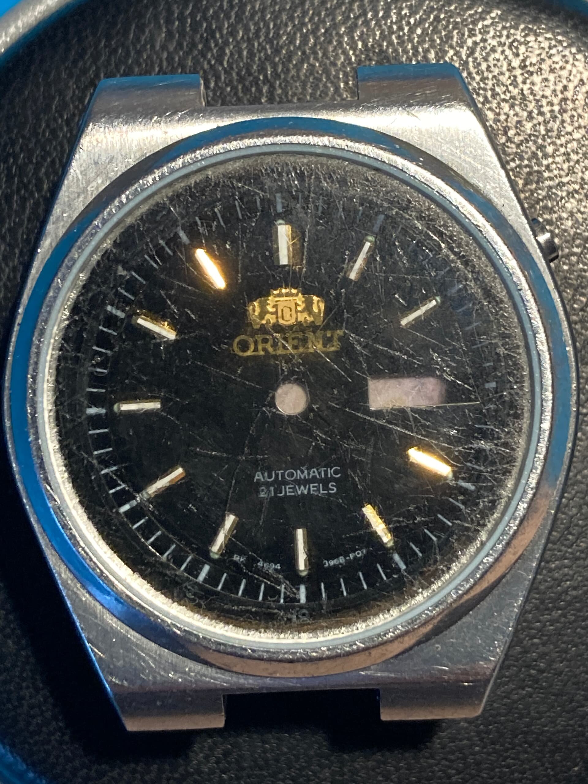

Pues eso,que he metido la caja a lavar en la de ultrasonidos y se le ha despegado al cristal el estampado de números que tenía pegado en el borde. Además se ha roto. Es de un Orient 46943

Me refiero a lo que está roto. Yo ahí lo veo muy castigao, pero entero.
Subo otra. En el centro la pegatina que va en el cristal por dentro y que se despegó y rompió al lavar la caja.
Estampado , con estampaciones ?
Bueno, estampado por llamarle de alguna forma. Parece una pegatina que al lavar se ha desprendido. El asunto es que no sé cómo buscar en internet; cristal estampado, cristal numerado…
Me parece que eso pasó a mejor vida. Lo siento
¿Y si lo montas sin la pegatina como queda?
No se aprecia bien en la foto pero se queda un hueco de un mm que cuando pula el cristal se verá aún más.

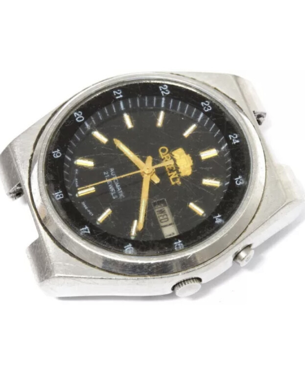

Este es la misma caja y el mismo cristal. Es una pegatina muy fina. No sé si un vinilo cabría. Otra cosa es el precio. El reloj me costó. 50 € más el arreglo y el armix se me pondrá en 100. Mi trabajo no lo meto…
Este en eBay lo venden por 200. Pero no es lo que quiero. Mi idea es ir comprando, arreglando poco a poco y añadiendo a mi colección. JMG ha dado una buena solución pero no recordaba que Kirman vende a profesionales. Yo estaba equivocado he comprado alguna vez en Gran. Barajaré todas las posibilidades incluso la del vinilo aunque no estoy seguro que encuentre una buena solución.

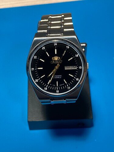

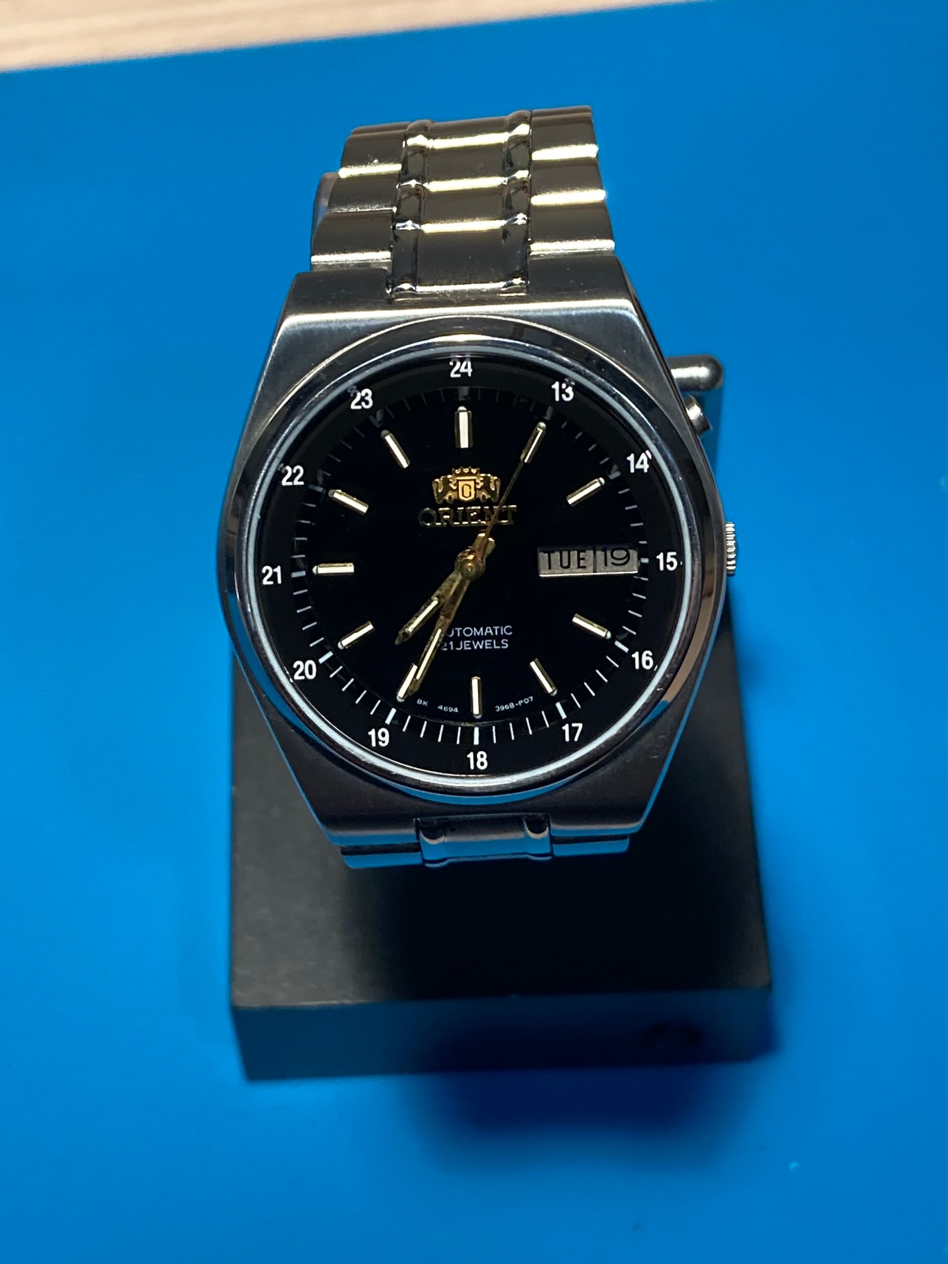

Buenas tardes; aquí os dejo cómo ha quedado el Orient automatic. Buscando encontré en eBay una tienda en Alemania que vende el mismo Cristal pero para el Seiko 5.
El armix fue otro cantar; no sabía como buscarlo ya que el enganche a la caja es convexo( como le llaman los chinos). Así que entre todo me habrá salido por 75 €. La mano de obra, pulido y cepillado de la caja, desmontar, lavar y montar y cambiar la rueda volante… gratis pero un par de horas o tres habré metido. Jeje😄
Otro para la cole. Ahora a por el Ricoh y termino los japoneses. Un saludo. Feliz año.
