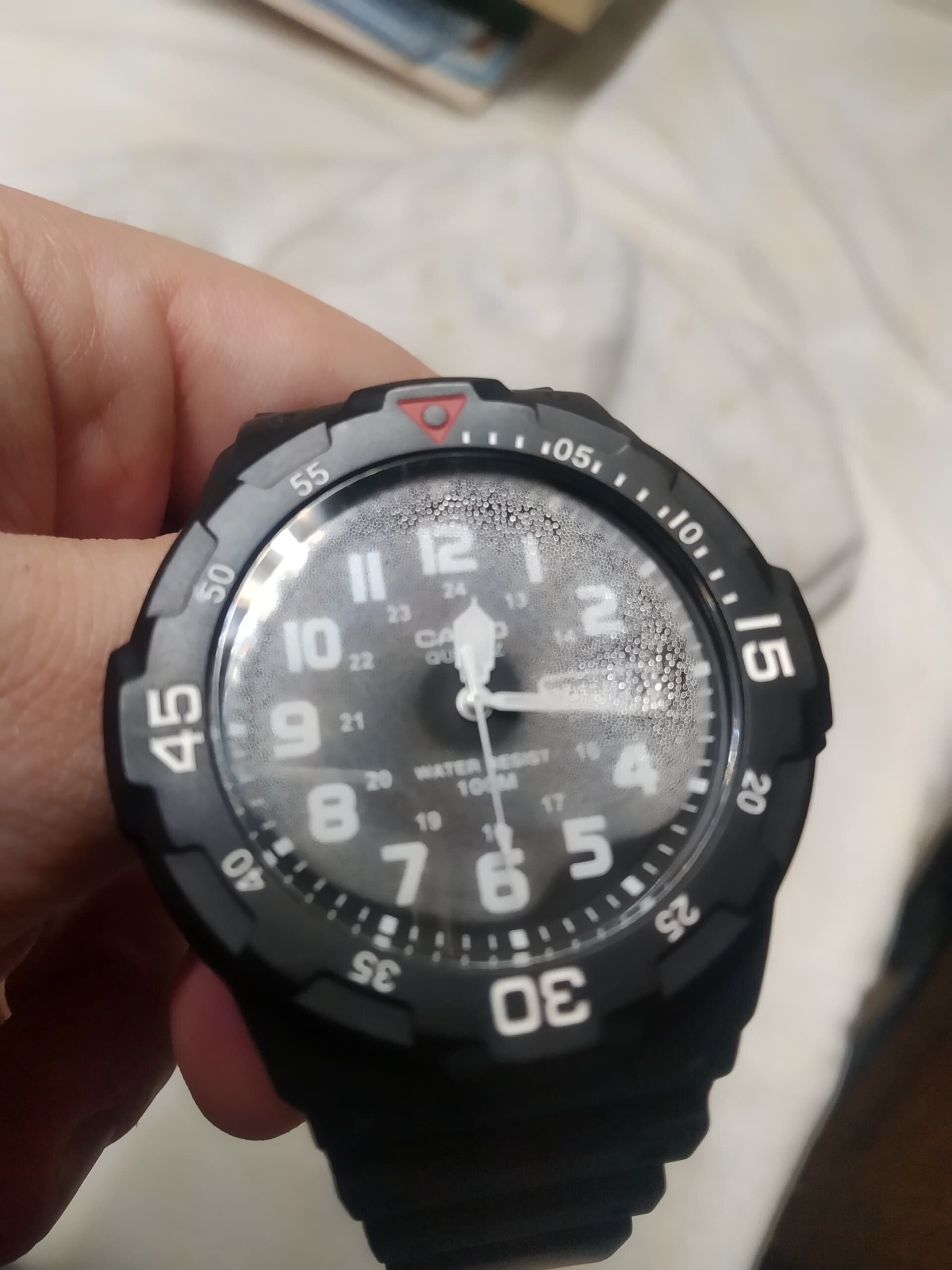

Después de un día entero de playa con excesivo calor, por encima de 30°C, tras dar un chapuzón me salió esa condensación…
El reloj tiene un año y no tiene mucho tute.
¿Se os ocurre alguna solución a este problemilla aparte de lo del paño con arroz que comentan en el hilo reflotado?
EDITO: al cabo de unas 10 horas o así… Se va disipando la condensación. Pero imagino que se volverá a condensar ante otra situación similar.
Gracias!

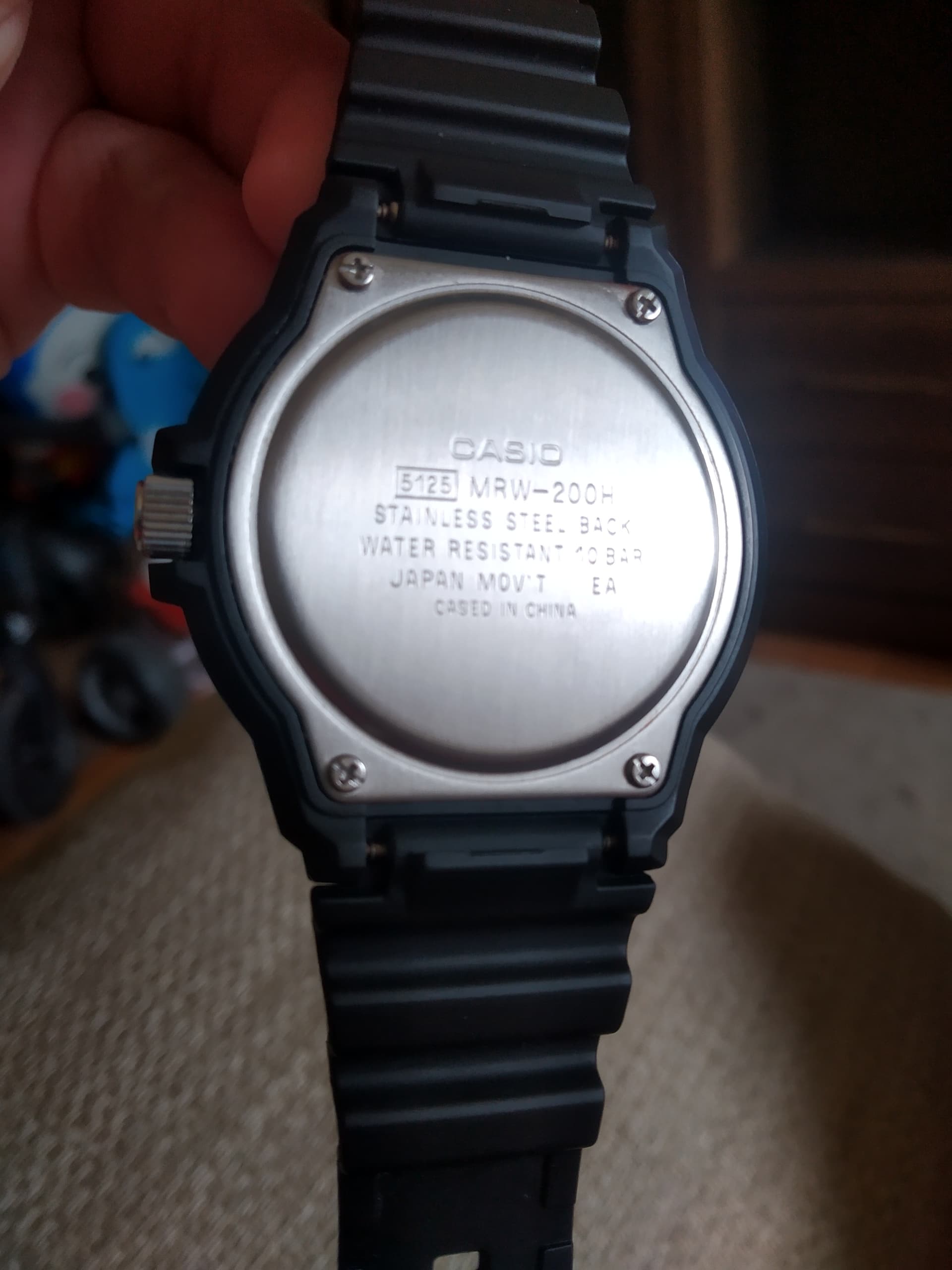

Que raro si es un reloj nuevo ¿Seguro que es original? A mi me colaron una copia de un F91 y el mismo dia que lo compré me lo llevé a la playa y lo ahogué . Al abrirlo vi la basura que habia comprado en el mercadillo y eso que llevaba caja como la original, era una falsificacion de todo.
Comprueba la junta y la tapa, abreló y que ventile (vaso de arroz), tienes humedad dentro y eso no se va a ir. Al abrirlo vas a ver si es original, los originales tienen buena calidad en el modulo y una pila de marca con su plastico.

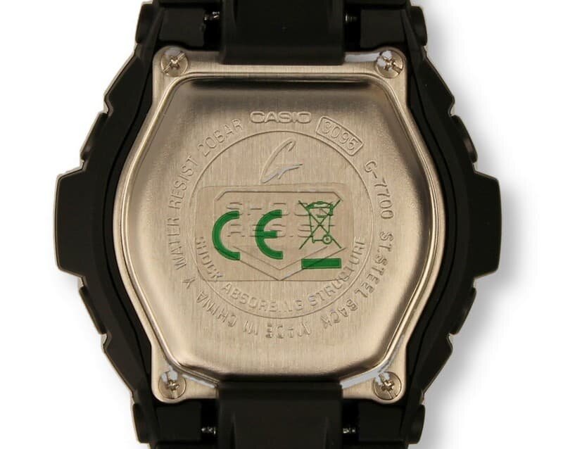

Cuando lo compraste, ¿tenia la pegatina verde de marcado CE?

De la pegatina de la CE no recuerdo ahora mismo, pero sí recuerdo quitar alguna pegatina, pero no sé si exactamente esa.
La parte trasera la veo bien, no le veo nada raro, y el grabado es bueno a diferencia de alguna falsificación que tengo visto:

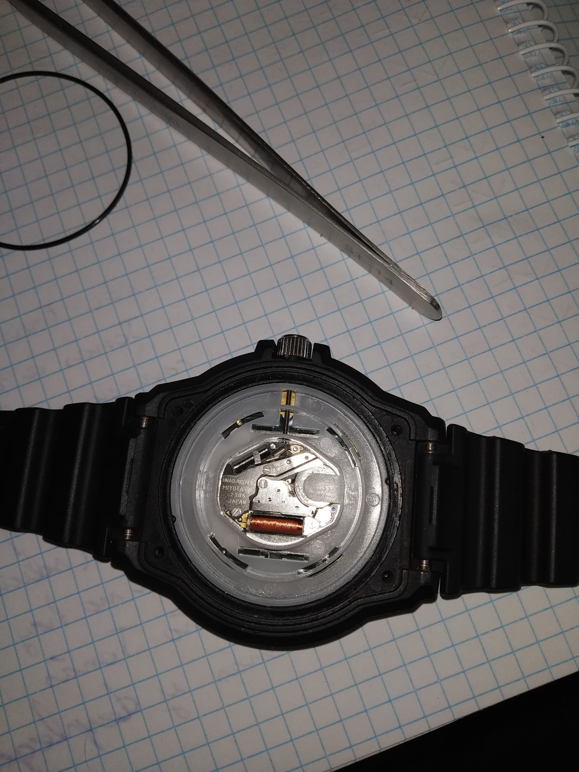

Finalmente, aprovechando que vienen unos días no aptos para playa me he lanzado a ver si soluciono el tema de la humedad del Casio playero, y a ver si la próxima vez que lo lleve a la playa no se termina de ahogar.
Tras abrirlo, veo que tiene un miyota 2305, el cual concuerda con lo que vi en un video de unboxing de este mismo reloj, con lo que falso no es:

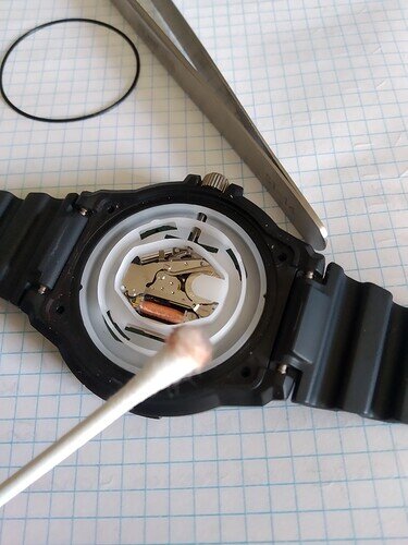

Tras limpiar un poco por dentro con un bastoncillo veo que en los bordes había bastante resto de arena fina, con lo que no está muy bien aislado, y probablemente ese es el origen de la humedad…

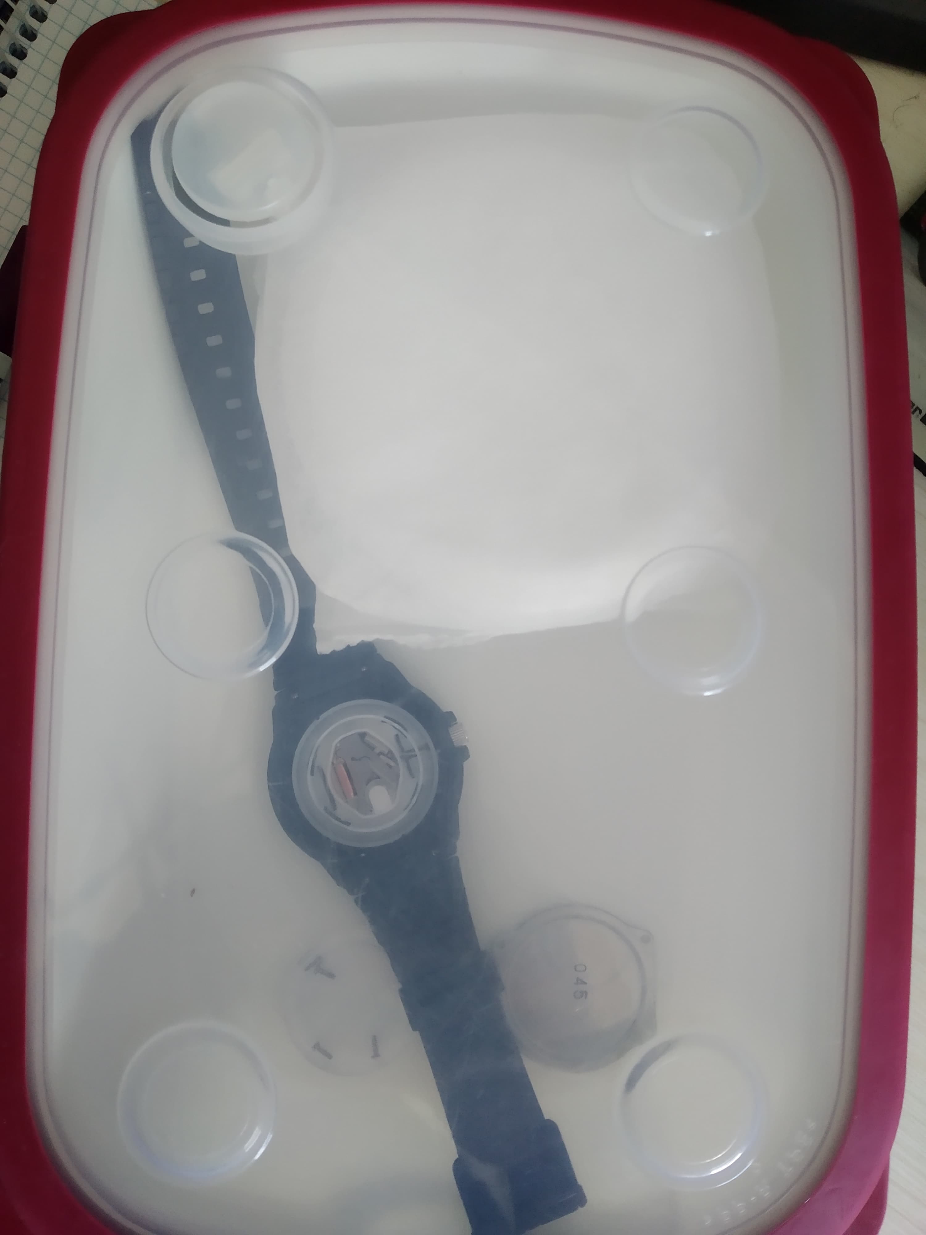

Y lo he metido todo en un tupper cerrado, y lo dejaré ahí… ¿3 días o más? ¿Qué opináis?
Y una vez pasado el tiempo, me echaré un poco de aceite de silicona a la junta y apretaré bien la trasera y a cruzar los dedos a ver si se fue la humedad.
Después tocará volverle a dar trote en la playa y a ver qué tal, a ver si no quedó peor aislado y se muere del todo :sweat_smile:
Cuando lo saques intenta que sea en ambiénte lo más seco posible… es decir, si estás en la playa, intenta hacerlo en una habitación que lleve un rato con el aire acondicionado puesto para minimizar humedad del aire

después de dos días metido en el tupper con el deshumidificador… he engrasado la junta y lo he cerrado apretando bien los tornillos, y llevo con él puesto sobre una hora y de momento ni rastro de condensación :slight_smile: . Antes con menos tiempo ya estaría empezando a empañarse…

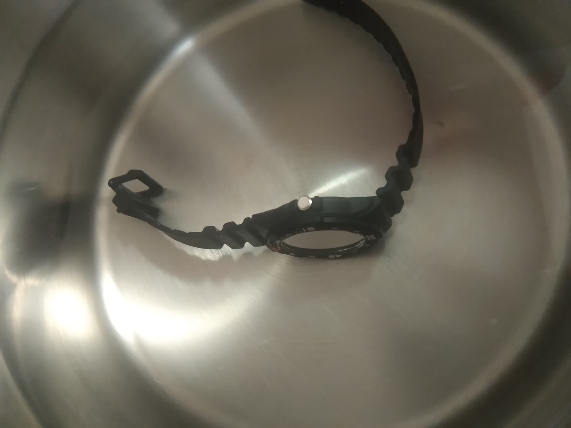

Prueba de inmersión en pota superada
Estuvo ahí media hora.
