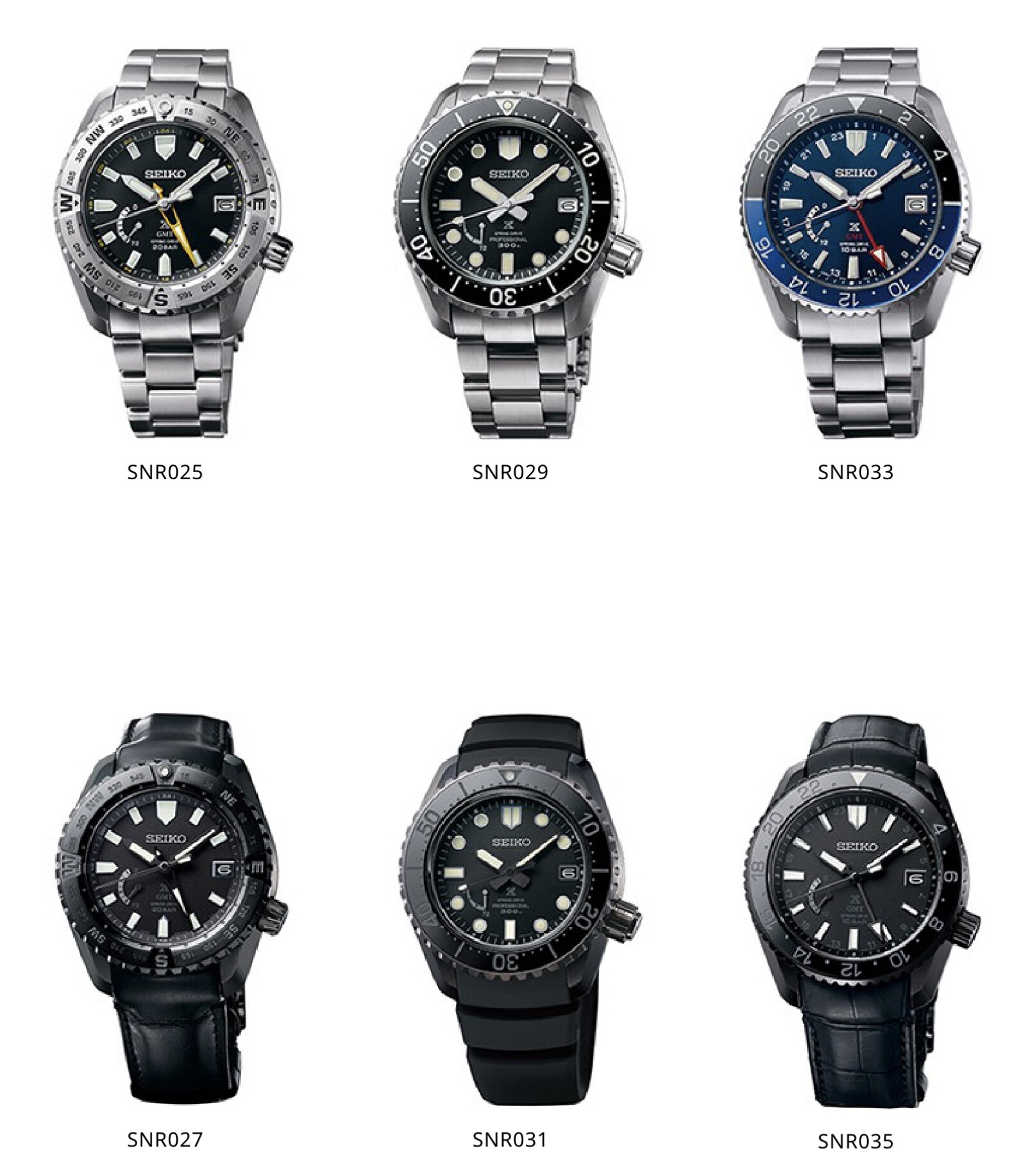

Seiko los monta en su impresionante gama LX, que es una especie de MM300 vitaminado. Caja y brazalete de titanio spring drive, y acabados casi Grand Seiko. Casi. Y precio ~5-6k…
