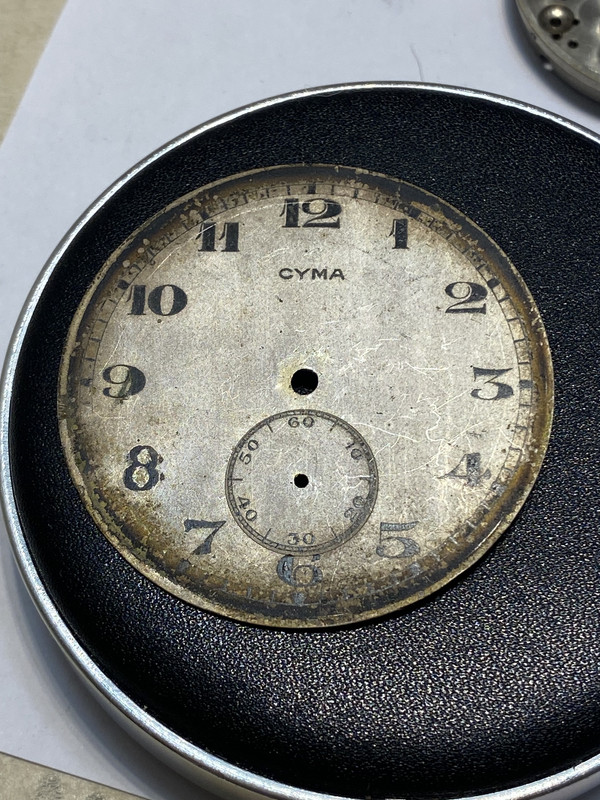

Sucio, la aguja horaria rota y daños de haber sido bastante mal tratado.

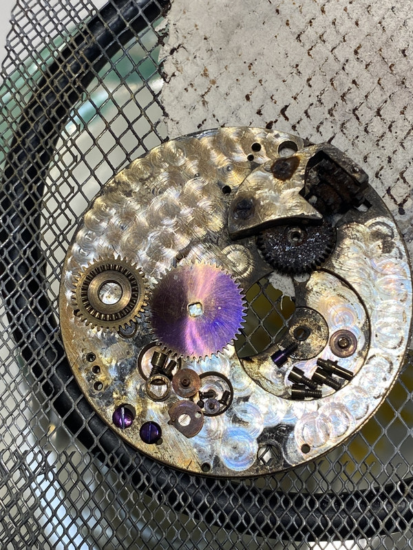

Desmontaje y limpieza con ultrasonidos para empezar a buscar holguras.

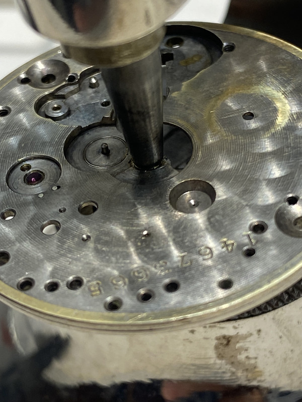

Holgura en el eje del minutero.
Se cerró con la punzones y se repasó con el escariador.
Se repasaron los engranajes y barril del muelle en el torno hasta hacerlos brillantes.
Los tornillos, muelles y engranajes de acero se pavonaron en azul.
Os pongo el proceso
Me gusta usar una platina para controlar mejor el calor y a la vez distribuirlo mejor.
Y aquí tenía que haberlo sacado del fuego.
Pero como lo quería documentar, me encanté unos segundos y observar como se aclara el azul y la siguiente ya es tarde, se ha pavonado sin color.
Si esto ocurre, hay que empezar de nuevo, lija fina y pulido para eliminar restos de pavonado.

La esfera, conforme iba limpiando desaparecían los indices y las líneas.
Toco usar el torno para marcar los círculos de los segundos y repasar a mano con pincel 20/0 cada uno de los dígitos
